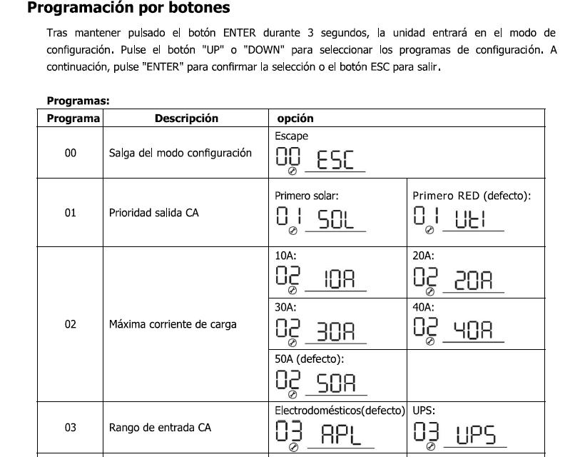

Podría ser que la razón por la que los híbridos escupan continuamente el generador sea porque las baterías están llenas?
Es una idea buena; podría ser la causa de tus problemas. Enhorabuena por haber caído en esto!
Controla como tienes programado el parámetro #1 en el menú del híbrido (bueno, en mi híbrido es el #1 "Output source priority")
Hay tres opciones: "SOL", "Uti" y "SbU" - tiene que estar en "Uti" ("utility", que quiere decir "fuente AC externa")
Si está configurado en una de las otras dos opciones, el híbrido siempre intenta abastecer al consumo con la energía de la FV o de la batería y solo acepta el generador, si no hay sol y si la batería está descargada
Si tenías el parámetro #1 en "SOL" o "SbU", esto explica porque el híbrido "escupe" al generador, como sueles decir
Cambia este parámetro a "Uti" - y problema resuelto

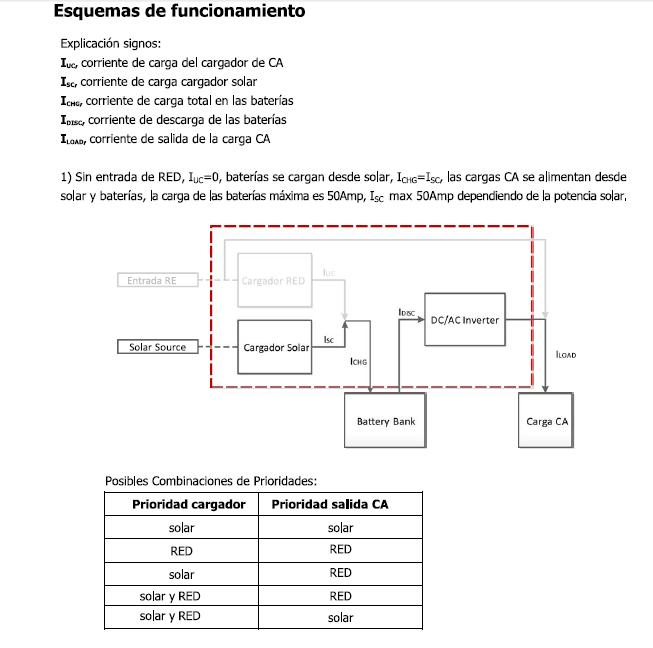

Seguro que es la solucion, en el manual indica que ese parametro viene en "Uti" como configuracion de fabrica por defecto, adjunto dos capturas del manual
Archivo adjunto 17245Archivo adjunto 17246
no lemos suficientemente TODO el manual cuando instalamos o usamos cualquier dispositivo.

Hola de nuevo a todos. Posteo para contar cómo acabo mi aventura con el load breaker y los inversores. Bueno, lo del load breaker aún no he terminado del todo con él. Cómo sabéis, tenía dos inversores (tipo Axpert) en paralelo que continuamente me escupían la corriente del generador. Tras probar y probar, la tienda que me vendió los equipos contactó con el fabricante para encontrar una solución, pero este no la tenía. Por lo visto era un problema conocido, al que esperan solución desde hace tiempo pero no llega. Tomamos entonces la decisión de cambiar los equipos, dos inversores de 5000va cada uno, por dos reguladores Blue Solar MPPT 150V 60A de Victron y un Inversor Cargador Quattro 8000VA 48V 110-100A también de victron. Junto a una pantalla Color Control de Victron para visualizar todos los parámetros. Después de unos pequeños problemas de configuración inicial, el inversor nuevo detectó sin problemas al generador que rechazaban continuamente los otros dos. Y el Load Breaker ya no salta. Mi plan ahora es ponerle el que venía original, a ver si consigo que no salte, ya que ese es muy sensible y saltaba a la mínima. A ver si con el cable a tierra que le puse es más estable. Ahora que ya tengo todo más o menos operativo, tengo unas par de dudas:
-Tengo 2 hileras de 10 placas cada una, de 320w cada placa. Los cargadores solares que tengo son suficientes para asumir esa carga? A mi no me salen las cuentas, pero seguro que me equivoco.
- Tengo 24 acumuladores Estacionarios OPzS 2V 1320Ah Tudor-Exide. En las especificaciones pone que es mejor no descargar las baterías más del 70%. Es decir, que quiero poner que el generador arranque cuando las baterías estén a ese 70%. Pero en voltios, ¿cuanto es eso? Cómo se calcula? ¿Cual es el valor en voltios del 100% entonces?Porque el parámetro que tengo ahora puesto es que el generador arranque cuando las baterías del 48,6V.
Habiendo probado los dos equipos, tengo que decir que los dos me gustan. Los primeros, a pesar de lo que había oído, iban muy bien. La pantalla incorporada ayuda, con sus dibujos,a entender lo que está pasando. El Victron se ve de buena calidad también, y con muchas opciones de configuración que ayudan. Pero hacen falta más cacharros para conseguir lo mismo. Y es más fácil encontrar información en Internet. Dónde sí creo ver una diferencia importante es en la carga con nubes. En el Victron parece cargar mucho más.
Bueno, un saludo y gracias a todos, ya empiezo a ver la luz al final del túnel!
