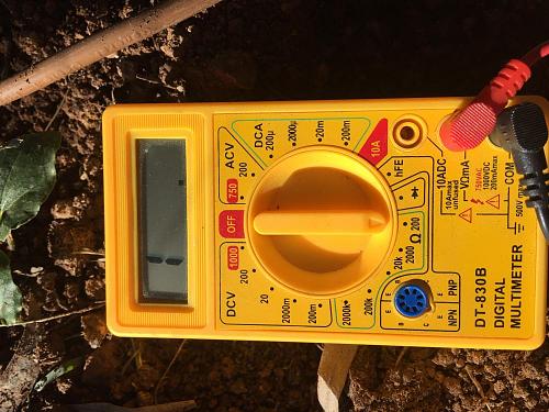

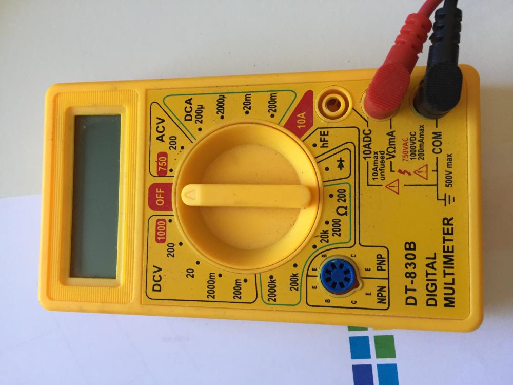

    Ok, justo ahora estaba enterrando el cable hasta la casa.
    Mira te pongo una Foto del multimetro y me dices que con estas cosas no me entero mucho.
    Si no lo he entendido mal pongo por ejemplo la punta roja del multimetro en la pica que desconecte y la punta negra en el resto de picas? Necesitaré un alargador, me imagino que no pasa nada,no?

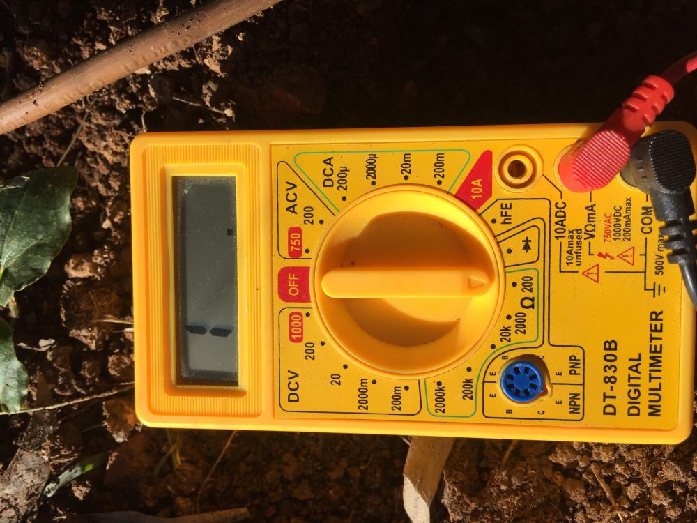

    Giras el selector 180° (media vuelta), allí donde pone 200 ohmios (el símbolo de ohmios es la letra griega Omega mayúscula)
    Correcto: Un cable (puede ser el rojo o el negro) en la pica libre y el otro cable en una de las otras picas
    Como alargador te sirve cualquier cable; puede ser fino

    Acabo de hacer lo que me indicas y no marca nada, te paso Foto.
