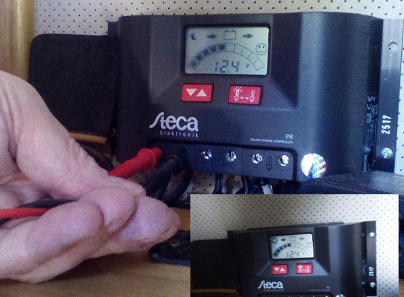

4 Archivos adjunto(s)
Re: Instalación sin caja de conexiones

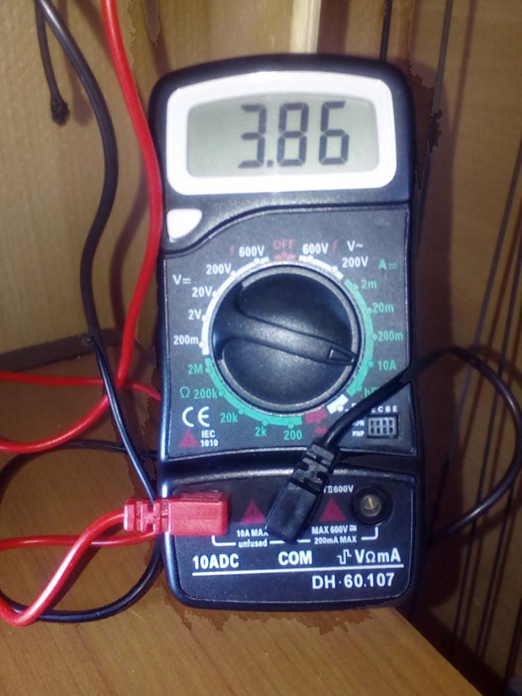

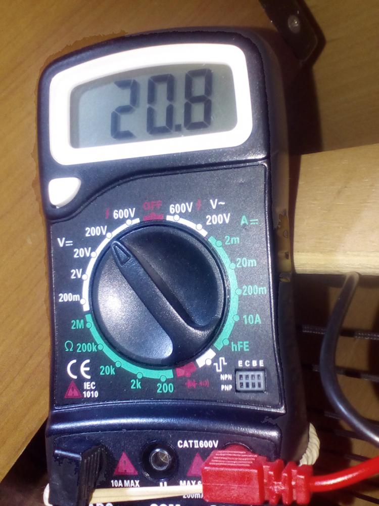

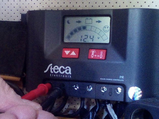

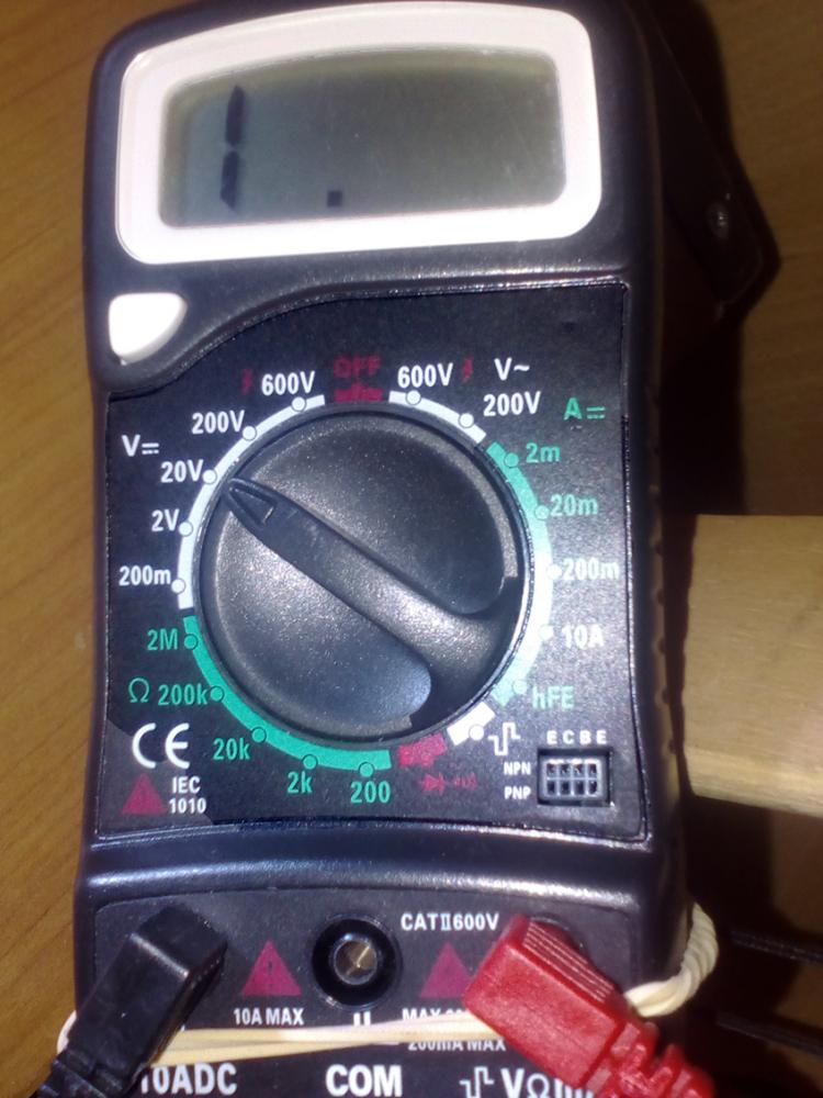

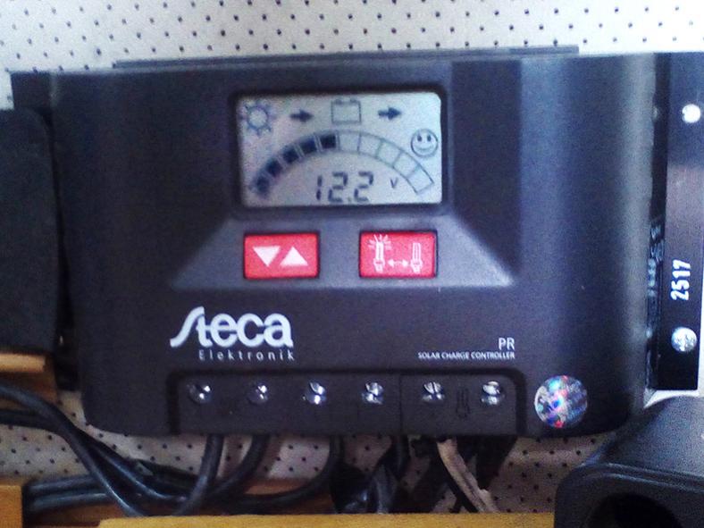

Hola de nuevo, saludos. He estado esta mañana en la autocaravana para siguiendo las instrucciones de briko, tomar las medidas con el polímetro. He comenzado separando del regulador los cables que bajan de la placa, y luego los he unido con cinta aislante a los terminales del polímetro.
Primero he medido los voltios: He conectado el cable negro a“10ADC” y el rojo a la conexión que no es el “Común”, la que tiene símbolos. Podéis verlo en la foto. La rueda en 20V. El resultado ha sido un 1, un espacio y un punto. He movido la rueda a 200V y la medida ha sido ya más coherente: 20.1 y 20.8 en alguna ocasión. Creo, corregirme si me equivoco, que esta es la medida buena y que el 1 con el espacio y el punto aparecen porque se sobrepasan los 20V seleccionados con la rueda.
Luego he medido el ISC: rueda en 10A, cable rojo a 10ADC y negro a COM, como me explico briko. Resultado 3,86 Amp.
Entiendo que la medida de los voltios está bien, pero la de los amperios no, porque pienso que entre 3,86 Amp que da y los 6 o 7 Amp que dice briko hay mucha diferencia.
Las medidas las he tomado con cielo despejado y sol, aunque no muy alto, incidiendo en la totalidad del panel.
¿Qué os parece? ¿Pensáis que con estas mediciones serán los diodos los que fallan? Adjunto fotos. Gracias por la ayuda.
Archivo adjunto 17159
Archivo adjunto 17160
Archivo adjunto 17161
Archivo adjunto 17162

Creo que tienes mala colocadas las clavijas.Para medir voltajes tienes que colocar la clavija negra en el centro donde pone COM.
Teniendo en cuenta que están planas en una autocaravana y el mes del año que estamos cerca de 4A si me parece una medida correcta.
Yo tengo las placas en una caravana planas en el techo y no llega al máximo de Amperios ni en las horas de más sol. Ten en cuenta que ahora está el sol bajo y tener las placas paralelas al suelo no ayuda nada.
Lo que no entiendo es como te ha dado el voltaje poniendo las clavijas así, como dice el compañero.
El negro va siempre al COM, midas los que midas. El que tienes que camabiar para según que es el rojo.
Luisetrix
Yo tampoco.
El compañero, en el post 5 ha dicho:
2/ Medir el ISC
Polimetro: La rueda en 10Amp. El cable negro en commun, el rojo en 10Amp.
Tenia que haber puesto tambien:
medir el VOC
polimetro: rueda en 200v o 20v
Cable negro en com y cable rojo en V :rolleyes:
Y, yo tambien, veo que esta placa, esta dando bien (con su inclinacion "horizontal") y """"sol no muy alto"""".
Puede ser que la bateria esta cargada, lo que explica que los voltios "fluctuan".
Para salir de duda, (con la placa conectada al regulador), pones un aparato en marcha (que consume unos 40w minimo), o una bombilla de 50w 12v conectada a la bateria, y seguramente veras el regulador que indica 3,8Amp de carga (con sol, claro).

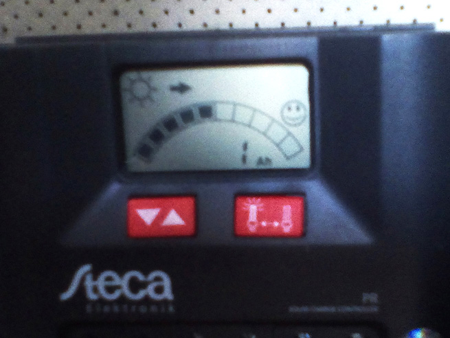

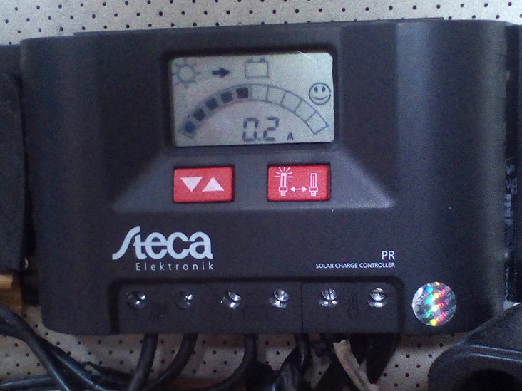

Buenos días. ¡Pues vaya metedura de pata midiendo los voltios! Entre hoy y mañana volveré a medirlos poniendo los cables del polímetro correctamente. Haré también la prueba que dice briko, volviendo a conectar la placa al regulador y poniendo en marcha la nevera, que tiene un consumo de 60W, a ver si sigue marcando los 3,8 Amp. Gracias de nuevo por vuestra inestimable ayuda.
5 Archivos adjunto(s)

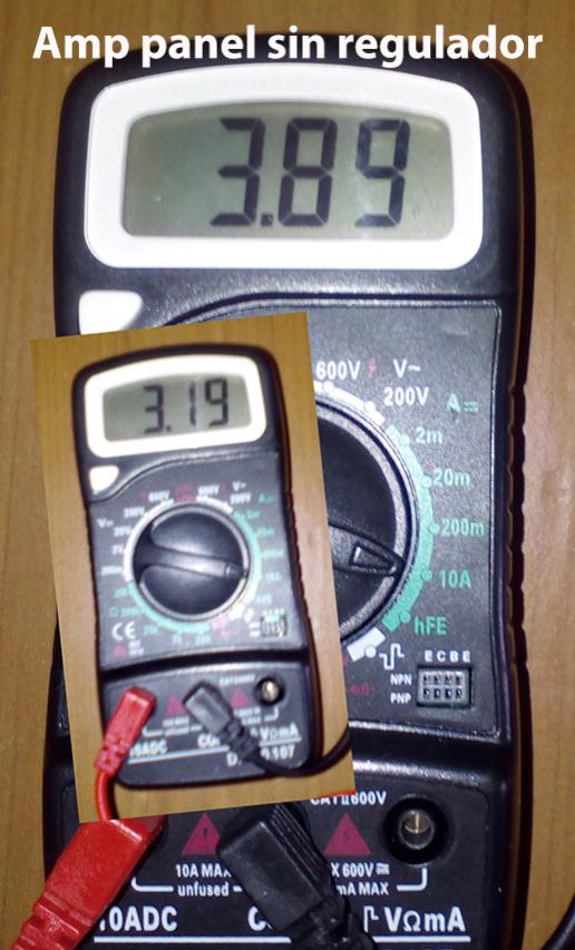

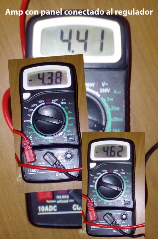

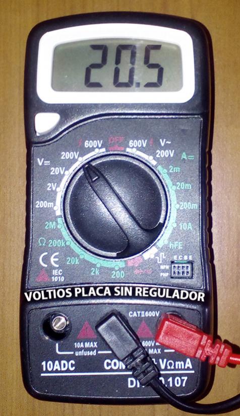

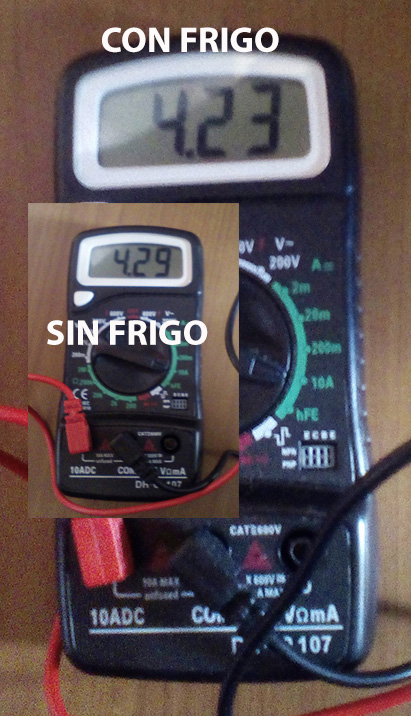

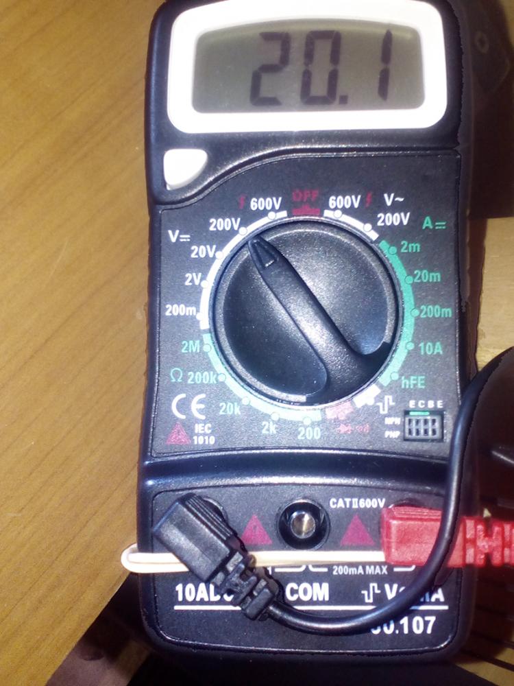

Buenas tardes. Ayer tomé de nuevo las medidas de ISC y VOC (poniendo los cables del polímetro correctamente). El cielo no estaba cubierto pero había nubes que intermitentemente se ponían delante del sol. Estos son los resultados:
- Midiendo durante unos 5 minutos los amperios con el panel sin conectar al regulador, obtuve una medida mínima (con nube delante del sol) de 3.19 A y una máxima de 3,89 A (cielo despejado). Entre medias (con nubes de diferente densidad interponiéndose) las medidas fueron 3.33 A, 3.48 A y 3.65 A.
Archivo adjunto 17172
- Midiendo los voltios con el panel sin conectar al regulador, la lectura era de 20.5 V.
Archivo adjunto 17173
Después conecté la placa al regulador y volví a medir con el polímetro apoyando las puntas de los cables en los tornillos correspondientes del regulador. Las baterías también están conectadas.
- Primero los amperios. Al conectar 4.41 A. Como las nubes de diferente espesor pasaban y ocultaban a ratos el sol, bajó a 4.38 A y luego hubo un pico de 4.62 A. Hay un signo menos – delante del número en estas dos medidas, aparece al ratito de apoyar las puntas de los cables en los tornillos.
Archivo adjunto 17174
El regulador interpreta también – al apoyar las puntas - que es de noche, porque el símbolo del sol desaparece y aparece el de la luna. Solo pasa si apoyo las puntas del polímetro para tomar la medida, cuando las separo vuelve el símbolo del sol. Lo puntualizo por si tiene importancia.
Archivo adjunto 17175
- Midiendo los voltios daba 12.34 v. El voltaje de las baterias entiendo.
Luego, hice lo que me dijo briko. Con el polímetro en el modo de medir amperios, conecté el frigorífico, que tiene un consumo de 60w y el extractor de la cocina, que consume unos 15w.
- Las medidas fueron 4.29 A con el frigo apagado y 4.23 con el frigo encendido.
Archivo adjunto 17176
Ahora, al tomar la medida de los voltios, no fluctuaba como la primera vez que lo hice. Puede que fuera la pila del polímetro, que tuve que cambiar ayer porque estaba agotada, por lo cual debía estar en las últimas cuando medí por primera vez.
Bueno, en vista de los resultados de estas comprobaciones ¿Qué opináis?
Si la placa está bien (ahora a la vista de estos datos y sin tener ninguna certeza por mi falta de conocimientos, eso me parece) tendrían que ser las baterías, que han perdido la capacidad de cargarse adecuadamente. Porque cuando paro la autocaravana – y eso este verano, dando de lleno el solazo en la placa -en poco tiempo bajan a 12v y se detiene el frigorífico, que tiene un sistema para dejar de funcionar si la tensión baja de 12v para evitar que se descarguen las baterías.
Muchas gracias por vuestros comentarios y vuestra atención. Un saludo.

Tu placa va bien.
Tu regulador, parece que tambien.
Como dices, puede ser que tu bateria se ha hecho vieja.
Tienes que mirar los voltios de tu bateria( la que indica tu regulador).
Por la mañana y por la tarde (a ver si los voltios han subido).

Has medido amperios poniendo las puntas en los cables y no te ha dado un chispazo????
Para medir amperios con ese multímetro tienes q ponerlo en serie...

Gracias briko. Eso haré ¿sabes que voltaje deberían alcanzar las baterias de gel AGM para considerarlas cargadas? 12,4v o 12,5v es lo máximo que he visto en la pantalla del regulador.
Pues cargando deberías de verlas llegar a 14,4V ó 14,5v y en flotación por encima de 13v.
Si nunca suben de 12,5v me temo que tus baterías estan empezando a pedir pista.
Ten en cuenta que si están a 12,5v en reposo cuando les metas consumo puede que bajen de 12v

Hola J4vi3r. He medido los amperios (y los voltios) sin estar conectada la placa al regulador, sujetando con los dedos los cables junto a las puntas. El cable negativo de la placa con la punta negra y el positivo con la punta roja. Luego los uní con cinta aislante para poder tener las manos libres y hacer las fotos. En ningun caso me dio chispazo alguno.
Para medir los amperios (y los voltios) con la placa conectada al regulador, sujeté los cables - entran por debajo - con los tornillos del regulador y luego puse las puntas sobre las cabezas de los tornillos. Puse primero la punta positiva y luego la negativa (como cuando se ponen las pinzas a la bateria de un coche). Ahí si vi en algún momento una pequeña chispa.
He estado mirando en Internet sobre medir en serie y en paralelo, pero solo he encontrado ejemplos con placas de circuitos y no entiendo como sería o como tendría que hacer para medir en serie en mi instalación ¿Podrías explicarme por favor?
Por otro lado, el regulador que tengo mide diferentes valores de la placa, la carga etc. No se si lo hace en serie o en paralelo. Hice fotos. Las pongo a continuación describiendo el valor medido en cada pantalla según el manual del regulador.
- Corriente de carga: Indicador de la corriente de carga hacia la bateria: 0.2A
Archivo adjunto 17179
- Corriente del módulo: Indicador de la corriente de salida del módulo solar. Marcaba también 0.2A.
Archivo adjunto 17180
Los Amp que indica el regulador no coinciden con los del polimetro
La tensión de las baterias era de 12,2v después de haber estado poniendo en marcha el frigorífico para hacer las pruebas. Luego subio a 12,4v.
Archivo adjunto 17182 Archivo adjunto 17183
Observa que al poner las puntas sobre las cabezas de los tornillos, desaparece el símbolo del sol y aparece el de la luna. Según el manuela del regulador, si aparece el símbolo de la luna durante el día se puede deber a 3 razones: cortocircuito a la entrada del módulo, no hay un módulo conectado (en este caso si lo había obviamente) y módulo conectado con polaridad inversa.
Cuando quito las puntas de los tornillos vuelve a aparecer el sol y ya se queda así.
Al cabo de aproximadamente una media hora, esta pantalla, que es el contador de carga (Ah) y que puse a 0, marcaba los amperios hora cargados: 1 Ah.
Archivo adjunto 17181
No sé si esto aclara algo o no. Espero que si, ya me había hecho ilusiones con la placa al leer el comentario de briko.
Muchas gracias por vuestra ayuda y un saludo.
Acauto
... no entiendo como sería o como tendría que hacer para medir en serie en mi instalación ¿Podrías explicarme por favor?
Para medir la intensidad (los amperios) tienes que conectar el multímetro en serie. Es decir, tienes que abrir el circuito! Con la placa desconectada lo has hecho bien, pero con la placa conectada al regulador, no
- Desconectas uno de los cables que vienen de la placa del regulador, por ejemplo el rojo
- Preparas el multímetro para medir intensidad DC hasta 10A
- Conectas el cable rojo del multímetro al cable rojo (el que está libre) de la placa
- Conectas el cable negro del multímetro al borne del regulador, allí donde estaba el cable rojo de la placa
- Miras cuantos amperios marca el multímetro (con la placa al sol)
P.D.: Los amperios que se ven en las fotos son ridículos. Una placa de 120Wp con 36 células debería entregar casi 7A, a pleno sol
Si el regulador no le mete carga a la batería es porque no le pide más. Y si con 12,5v no le pide más es, me temo, porque está muriendo.
La manera que estás midiendo los amperios en el regulador no es correcta. Para medirlo correctamente suelta el negativo del regulador y conecta el cable negro del polímetro al hilo que ha quedado suelto y el cable rojo a la borna que ha quedado libre en el regulador.
Aunque seguramente ta va a dar la misma medida que da la pantalla del regulador, o muy parecida.
En mi opinión sigo sospechando que tiene toda la pinta de ser la batería.
Vaya, hemos contestado a la vez
