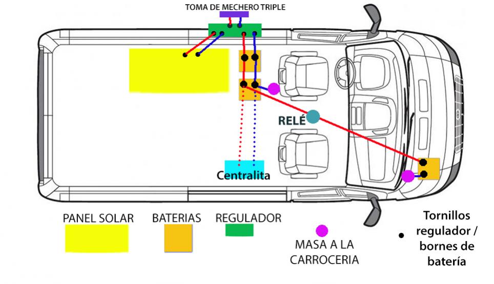

Voy a hacer un esquema de la instalación para que la podáis ver. Y si, cambié el alternador. También cambié la correa de distribución (meses antes que el alternador) y me consta que tuvieron que quitar la batería para poder trabajar. No se si el aternador también lo tocaron para cambiar la correa o lo mueve otra.

Esquema del cableado:
Archivo adjunto 17258
De la centralita salen todos los cables que dan servicio a la luz de la vivienda, a la bomba del agua y al frigorífico.
Por lo que habéis comentado ¿Se produce el corto porque hay 2 cables a masa?
Gracias. Tengo la impresión de que vamos acercándonos a la solución :)

Entonces hay que poner las puntas en los tornillos de la clema que aprisionan los cables de la placa ¿no es eso? Mañana volveré a hacerlo.
