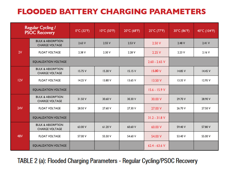

Gracias el_cobarde, sí, me he equivocado, el valor de flotación está fijado a 54.0V, no a 48V como he dicho. El valor de absorción de 60V lo puse porque entendí que es lo que recomienda el fabricante en las especificaciones de la batería, anteriormente creo que estaba en el valor que me recomiendas. El tiempo lo calculé en función de una fórmula en la que pude cometer errores, seguro. Haré lo que me recomiendas y cambiaré los parámetros sin falta, pues me preocupa mucho que ésto esté acortado la vida de las baterías.
Archivo adjunto 17146

Veo que los compañeros dicen, que las Rolls necesitan la tensión de absorción muy alta. Lo normal es entre 58.4V y 59.4V, pero si el fabricante (Rolls) recomienda 60.0V, puedes dejarlo en este valor
Lo importante es que reduzcas el tiempo de absorción a 2 horas - verás que las baterías consumen menos agua
Y no te tienes que preocupar - tus baterías no habrán sufrido mucho, si siempre has rellenado agua a tiempo
