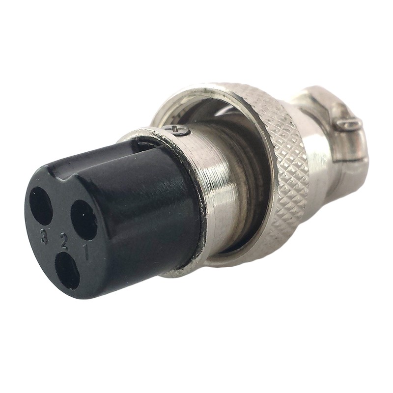

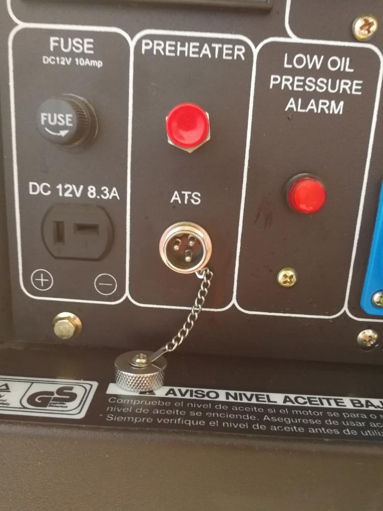

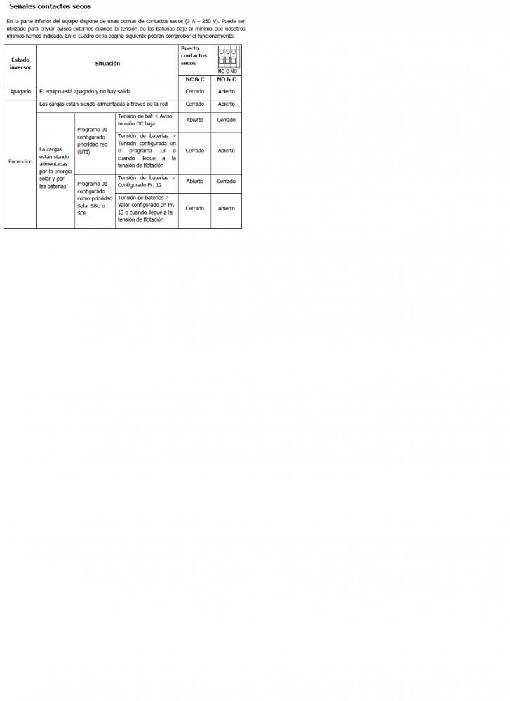

Buenos días a todos. Me he topado con un nuevo problema, y no encuentro información ni en las instrucciones del generador ni en internet. Mi generador Hyundai viene con una toma para conexión ATS. Y he comprado el conector ATS ("enchufe"). Os adjunto 3 fotos, la primera es el esquema de salida de contactos secos del inversor-cargador Atersa. Y las dos otras de la toma ats del generador y del conector que va enchufado a esa toma. Edito para decir que la primera foto se ve regular, disculpad, hay que pincharla dos veces hasta que aparezca la lupa, lo he intentado solucionar pero no hay forma de mejorarla.
Mi duda es, ¿para que el inversor-cargador que tengo ordene arrancar al generador, tengo todos los componentes, o me falta algún componente intermedio (Cuadro ATS?). Según dicen las instrucciones del Atersa y que se ven en la primera foto, entiendo que no necesitaría ningún componente más.
-Si tengo todos los componentes, con el esquema de la primera foto, ¿sabriais decirme qué contacto (NC, C, NO) va en cada pin del conector, numerados 1, 2, y 3 como se ve en la foto? El objetivo es conseguir que por debajo de un cierto nivel de carga de las baterías el generador arranque sólo tras recibir la orden del inversor-cargador.
Disculpad si la terminologia no es del todo correcta.
Saludos y muchas gracias!

Hola:
Según Hyundai ATS plug/socket/cable - Automatic Generator Control Modules
pin 1 : negativo batería
pin 2 : señal arranque
pin 3 : positivo batería
Prueba con un multímetro si tienes 12Vdc entre pin 3(+) y pin 1(-), y que no tienes tensión entre pin 2 y pin1(-), ni tampoco tienes tensión entre pin 3(+) y pin 2.
Si la prueba anterior ha funcionado pon un pulsador entre los pines 2 y 3.
Intenta arrancar el generador pulsando el pulsador y controla el tiempo aproximado que necesitas tener pulsado el pulsador hasta que arranca.
Comenta los resultados y seguimos.

Tienes que utilizar NO y C, tras configurar las tensiones de arranque y paro en el híbrido.
NO, por ejemplo al PIN 2 y C al pin 3.

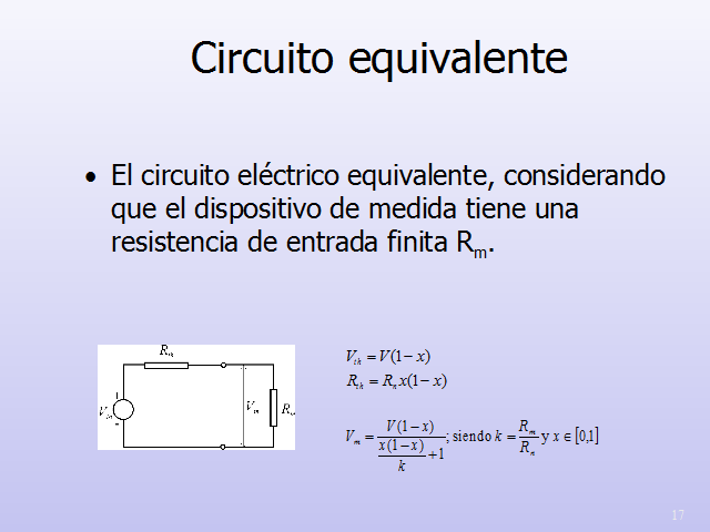

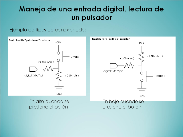

Siento no haber respondido antes, estaba de puente. La explicación de la tensión un poco más baja que la nominal en el pin de control es que será una entrada pull-up.
Gracias, 2j_, que sea pull-up me ayuda a entender que se mida una tensión en el pin de control
Me podrías explicar por qué hay una tensión un poco más baja que la nominal en una entrada pull-up? Gracias
Re: Pequeña duda con conector ATS de mi generador hyundai.
Porque la resistencia real del voltímetro no es infinita y circula una pequeña corriente al medir que provoca una pequeña caída de tensión en la resistencia pull-up.
