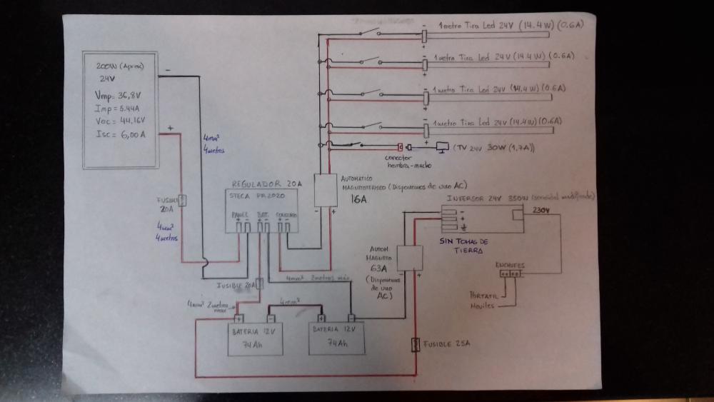

Hola de nuevo! Y muchísimas gracias por vuestros aportes! !
Tal y como dije, he preparado un esquema básico para entender mejor a donde queremos llegar.
Aquí lo dejo:
Archivo adjunto 17171
Como veis hemos decidido no instalar tomas de tierra por el momento. Que os parece?
En cuanto a protecciones y después de haber leído mucho en el foro....Hemos llegado al la conclusión de utilizar fusibles entre equipos como se ve en el esquema y 2 magnetotérmicos que hemos retirado de otra instalación para simplemente usarlos de interruptores de corte de corriente.
También se puede ver en el esquema que queremos utilizar tramos de 1 metro de tira led controlados individualmente con interruptores. Se pueden utilizar interruptores de 220 normales? Creemos que si pero no estamos seguros.
Y otra duda es si se puede hacer una caja de registro con regleta de 220 para derivar las 4 líneas de iluminación y la toma para la televisión de 24v. Es posible o estamos equivocados?

Los interruptores los puedes usar sin problemas. La única pega que tienen los interruptores de 220v de "toda la vida" es que en continua los contactos sufren más por los chispazos y duran menos... Pero menos años, porque tampoco estás dándoles todo el día.
La caja de registro con regletas también la puedes usar tratándose de esas intensidades, pero ten mucho cuidado con hilos sueltos y contactos flojos porque la continua es muy pijotera con los chispazos.
Tenía un profesor de electricidad cuando hice la FP que siempre decía "Cuando conectes un cable a un diferencial o regleta aprieta como si lo quisieras romper"
Evidentemente era una exageración, pero por ahí van los tiros.
También te hablo del siglo pasado... hice la FP de electrónica hace más de 30 años y todo ha cambiado mucho... Pero los electrones son los mismos :)
Respecto a la tierra, yo la pondría. O al menos lo dejaría todo preparado para hacerlo. Aunque para las tiras led no será demasiado necesario al resto de la instalación le irá bien.
El esquema que pones en principio lo veo bien, pero a ver que opina el resto

Gracias Luisetrix!!
Lo de los interruptores lo estamos valorando porque quizás lo mas apropiado es utilizar Dimmers específicos de continua que permiten regular la potencia de cada tramo y nos parece interesante porque no siempre necesitaremos los 14.4W de la tira led de un metro y puede venir bien para gestionar el consumo mas eficientemente? El asunto es que son mas caros y que tienen su propio consumo?
Tendremos cuidado de dejar todo bien conectado en la caja de registro siguiendo tus indicaciones.
En cuanto a las tomas de tierra también hemos leído mucho en el foro. Y las conclusiones que hemos sacado son las siguientes:
1. Seria necesario conectar el panel a tierra mediante una pica para protegerlo de un rayo. Es posible que lo hagamos mas adelante.
2. Para la parte de iluminación en continua no ponemos nada por tratarse de intensidades muy bajas.
3. Para la parte de alterna con el inversor es necesario otra toma de tierra separada de la pica del panel unos 20 metros. Pero nuestra intención es no usar el inversor salvo necesidad imperiosa de cargar dos móviles y un portátil. Asi que de momento no vamos a instalar toma de tierra. Existe riesgo real?

Si te sirve de algo en mi casita de campo al igual que tu tengo un interruptor para encender o apagar el inversor. y en el salon tengo una toma de mechero de coche a la que conecto cargadores de movil de 12v (los hay tambien de 24v) y tambien me hice con un cargador de portatil con toma de mechero. Hoy por hoy es raro que encendamos el inversor para algo
