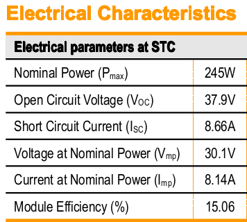

¿Qué método usaríais para comprobar que una placa produce más o menos lo que dice el fabricante? Imaginemos esta etiqueta detrás de la placa.........
Archivo adjunto 17088
Tal como se comenta en otros foros, en un día fresco y con un sol de mediodía, mediría Voc y Isc:
El voltaje en circuito abierto debería de ser próximo a 37.9V, y juntando los bornes de la placa y con una pinza, debería de tener valores de intensidad cercanos a 8.66A (entiendo que es lo mismo que medir la intensidad en paralelo en este caso).
Si no se acercan, la placa está mal y la descartamos, pero si se acercan NO quiere decir que la placa esté bien. Hace falta hacerle una prueba de carga, ¿verdad?
¿Qué métodos BBB se os ocurren para esta prueba de carga y como se interpretarían en el ejemplo dado?

Conéctala a una carga, una batería por ejemplo y comprueba el amperaje al mediodia con sol pleno.
Es un método casero y sencillo. Mejor si la batería es de 24 voltios, no sea que te la cargues por exceso de voltaje...
Re: Consejo comprobación placas solares
pac0
Correcto, pero que la batería esté solo parcialmente cargada, con el SOC entre 40% y 70%
Aún mejor: Conectar la placa a la batería y, en paralelo, un consumo fuerte, por ejemplo una resistencia de 500W
Entonces se verá la intensidad máxima que es capaz de entregar la placa (en tu caso unos 8A)
