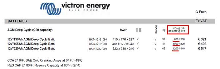

amigo lo que necesitas es un arrancador suave de 220V para que baje el pico de arranque de la bomba sumergida, puedes ensayar con 2 baterias de coche en serie para tener los 24V, y conectar al inversor, luego le conectas el arrancador suave en paralelo al inversor, y asi tienes los 220V para la bomba de agua.
yo lo ensaye con una bomba sumergible 1 Hp a 110V tension colombia, que tiene un pico 12.5A la bomba de 1 Hp, le habia colocado 2 baterias 12V 150Ah en paralelo y un inversor 2000W y la bomba NO me arrancaba razón el pico de arranque era muy alto y el inversor se protegía, me toco cambiar las baterías de 150A por 2 baterías de coche solo por ensayar, y arranco la bomba y me trabajo 40 minutos, eso si las baterías se me descargaron muy rapido, y asi contacte a schenider electric y me ofrecieron el arrancador monofásico y me solucionaron el pico de arranque de la bomba.
Re: Excedente para hacer funcionar una bomba sumergida
Avr_solar
Igual te has equivocado de hilo...
segun vos por que dices que he me equivocado de hilo?
el mensaje dice que es una bomba sumergida de 220V, con un consumo de 500w con esto quiere decir que la bomba es de un 1/4 de HP a 220V, 1 Hp es igual a 746w, 1/2 Hp 373 w, y el amigo el cobarde manifiesta el pico de arranque de la bomba, y se necesita buena potencia de arranque.
asi que el caso del amigo Vectra, se relaciona con mi caso de la bomba de 1 Hp a 110V con un Inversor de 2000w, y el inversor se protegía por el pico de arranque de 12.5A, y me lo solucionaron con arrancador suave de Schneider electric.
las baterias de coche tiene buen arranque de los 500A en adelante, así que en el mercado encontré 2 a fabricantes como son Trojan y Victron Energy que tienen baterías tipo Industrial y son de Ciclo profundo, ejemplo 8D-Agm de Trojan y modelo BAT412201084 de Victron Energy quen tiene CCA de 1400A.
¿Qué es Cold Cranking o CCA de una batería?
Este dato es fundamental conocerlo cuando vamos a utilizar nuestra baterías en aplicaciones donde exista una demanda de corriente alta o también conocido cómo pico de arranque.
Por ejemplo, arrancar un motor, maniobrar una Hélice de Proa, compresores, etc… Este tipo de cargas disponen de un placa de características o ficha técnica donde podemos consultar la intensidad que requieren.
La Capacidad de Arranque en Frío, también conocida como Cold Cranking (CCA) es la corriente de alta intensidad que la batería puede proporcionar a muy baja temperatura. Para medirla, la batería se debe someter a una descarga de corriente constante, bajo condiciones dadas de temperatura (-18º C/ 0º F), tensión final y tiempo según norma SAE. El criterio de aceptación para este ensayo es que la tensión entre terminales sea mayor o igual que 1,2 Volt por celda (VPC) o 7,2 Volt de tensión para baterías de 12 Volt, transcurridos 30 segundos de iniciada la descarga.
Archivo adjunto 17099
