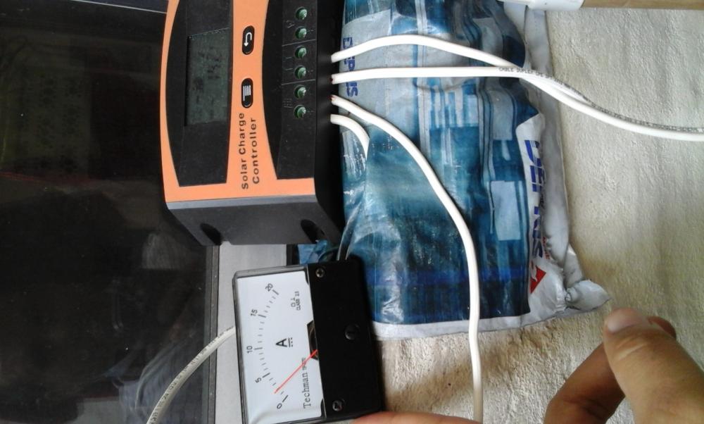

    un amperímetro análogo de 0-50A Dc en serie con el Controlador de Carga monitorea la corriente de arranque de la batería, cual es la marca de tu inversor amigo Vectra

    Tendrás que invertir el modo en el que funciona el relé, viene preparado para grupo, y que se cierre cuando el SOC llegue al 98%, por ejemplo, y que se abra cuando baje del 90%.

    Excedente para hacer funcionar una bomba sumergida-amperimetro-analogico-dc.jpg asi tengo mi sistema FV con un motor de 1 Hp a 110V, y esta corriente es con dia Nublado, tengo 2 baterias en serie de 24V marca Trojan Modelo 8D-Agm
