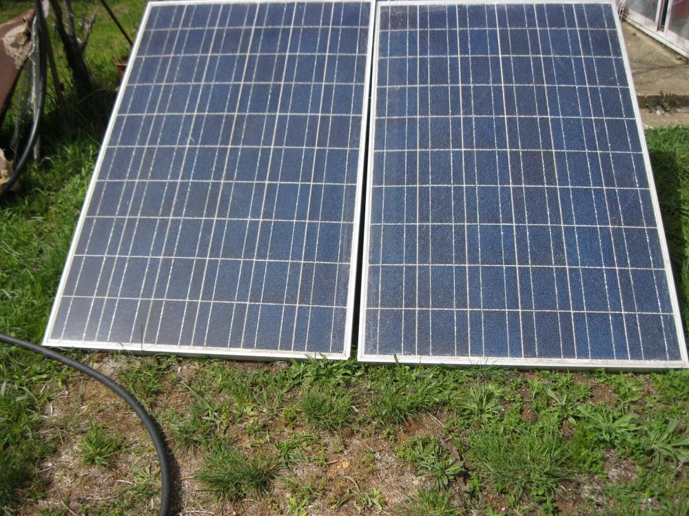

Os cuento las pruebas:
-Tensión 31,8V medida con placas y bomba directa
-Intensidad conectando una placa a bomba 6,47A, con lo cual, con las 2 placas serian redondeando 13A
- La medida en el relé del 1 y 3 son -31,3V (poniendo el rojo del tester en el 3 del relé y el negro del tester en el 1 del relé)
-Si desconecto el 3 del relé, la bomba no se para.
-La luz roja del relé no se enciende en ningún momento
- Probado el temporizador sin el relé, SI corta
- Conectado todo como en el esquema, el temporizador NO corta

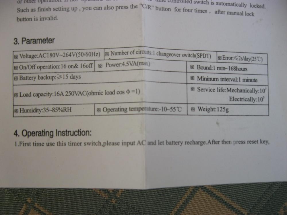

caracteristicas del temporizador

Definitivamente el SSR esta mal, se ha quedado en corto. No dices nada si tenia disipador, si no lo tenia esta puede ser la causa de que se haya quedado en corto.
Sobre el temporizador indicas ha estado trabajando con tension de 37.3v y no le ha pasado nada queda en tu decisioin continuar así.
Tambien dices que "Probado el temporizador sin el relé, SI corta" podemos entender que has comprobado que el rele se actua bien pero tambien podriamos suponer que has alimentado directamente del contacto del rele a la bomba y funcionaba, si esta segunda opcion, la bomba directamente a traves del rele del temporizador y sin SSR, y pretendes intercalar la sonda de nivel ojo que no sabemos cuanto son los amperios maximos con los que puede trabajr sin que se peguen los contactos de la sonda pues en corriente continua es lo que pasa cuando se sobrepasan el amperaje quedandose en corto permanentemente y se quedaria la bomba sin control de nivel con las consecuencias que eso puede acarrear.

El temporizador no aguanta de sobra con 2 placas? Zmanchego tú lo tiene asi y sin relé, no? 2 placas+temporizador+bomba

Como no nos dices las caracteristicas del temporizador no podemos saber la intensidad que admite el rele que lleva, temporizadores de esos hay muchos y habria que concretar el que te ha llegado.

Solfitos, puse una foto de las caracteristicas del temporizador en mi post 187...si no entiendo mal, aguanta 16A y 250VAC ??

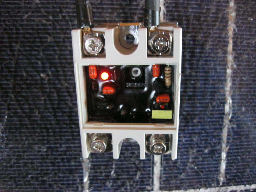

Buenas.
He abierto el relé y ni rastro de nada quemado, con lo cual, he mirado en youtube como comprobar si está bien o no...No se si lo he hecho bien. He conectado una placa segun la tengo en la cochera, le entra luz pero no sol...pensaba sacarla al sol pero no ha hecho falta para hacer la comprobacion. Al 3+ le he puesto el + de la placa y al 4- el negativo de la placa, y la luz roja se ha encendido....me dan 6V en 3 y 4 ( cero voltios en 1 y 2), y luego he medido en ohmios(escala 200) en 1 y 2 y me marca 1,4.
-Yo creo que el relé esta entero...estoy en lo cierto?
-Tambien he conectado el flotador en el 3+ del relé y + de la placa, y funciona...se enciende y se apaga la luz del relé

tu SSR estaba haciendo permanentemente, prueba de ello es que cuando levantaste el hilo del terminal 3 seguia la bomba trabajando se gun tu #187 " -Si desconecto el 3 del relé, la bomba no se para. " esto indica qu el rele se ha quedado activado permanentemente.
Ahora nos comentas una prueba que has hecho al SSR, dices que conectando/desconectando la placa al 3 y 4 se enciende y apaga la luz roja, esto quiere decir que a 3 y 4 le llega tension, que en tu caso al estar la placa sin sol directo parece que solo produce 6v, pero estando el SSR nuevo y sin tension entre 3 y 4 (con el hilo levantado del terminal 3) estaria la luz roja apagada Y NO SE ACTIVARIA LA BOMBA pero dices que no para.
El cero voltios entre 1 - 2 lo que indica es que no hay tension entre esos dos terminales cosa que es correcta ya que cuando la has hecho esos terminales (1 - 2) no tenian ningun hilo conectado, y los 1.4 homios que te daba no es una medida excluyente ya que estamos hablando de un semiconductor no de los contactos fisicos de un rele. cablea a ese conjunto una bombilla de coche simulando la bomba y prueba conectando/desconectando el hilo del terminal 3 comprueba que la bombilla siempre esta encendida, haz esto comprobando que las placas no den mas de 12 o 14v pues fundirian la bombilla.
El flotador esta bien pero posiblemente no tenga capacidad en amperios para soportar la corriente directa de la bomba ya que son normalmente flotadores para bombas de corriente alterna a 230v con lo que la intensidad en mucho mas pequeña.

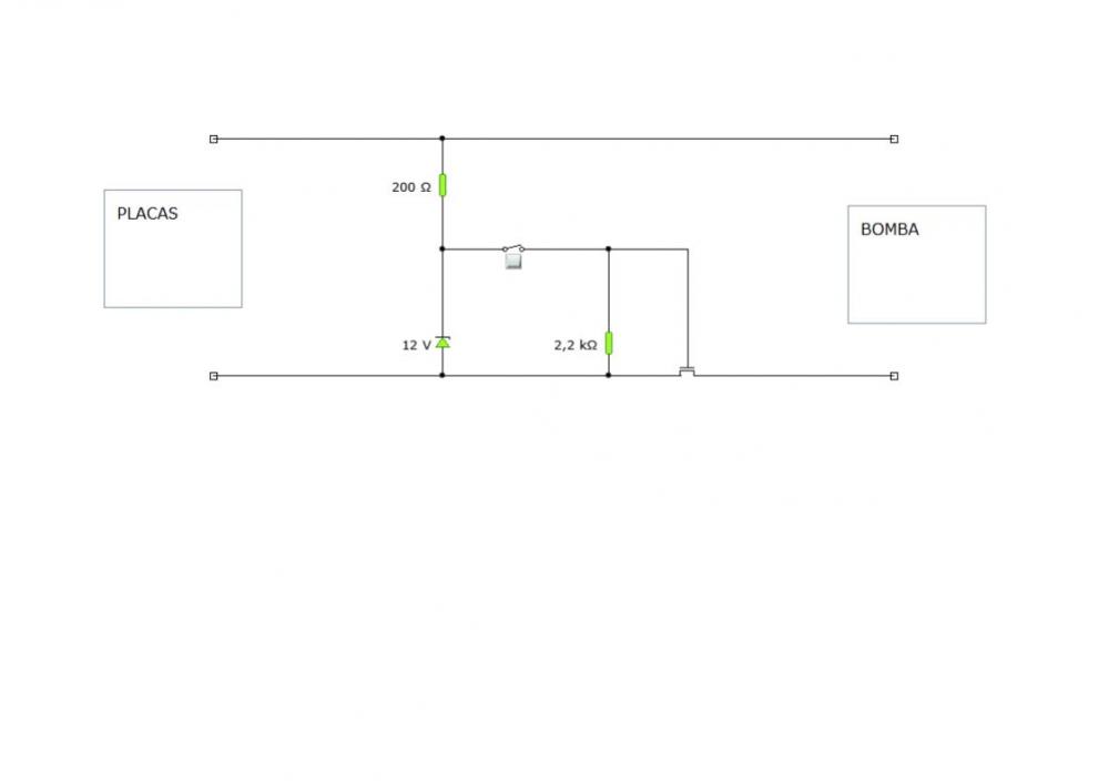

Aquí te dejo el circuito que pensó Gabriel para cortar la bomba con boya. Yo tengo los componentes pero aún no tengo el circuito montado. Ya aprovecho para preguntar si conocéis alguna web donde te hagan circuitos impresos. Lo digo para no soldar los componentes en el aire.
Archivo adjunto 18319
Re: Riego solar 1 hectárea
Hola Zmanchego, gracias.
Si no recuerdo mal, ese esquema esta en tu hilo de almendros...no entiendo ni papa,jeje...y seguro que es fácil, pero no se interpretarlo ni que componentes lleva.
Si no es pedir demasiado y podeis tú o Gabriel facilitarme la cosa...
