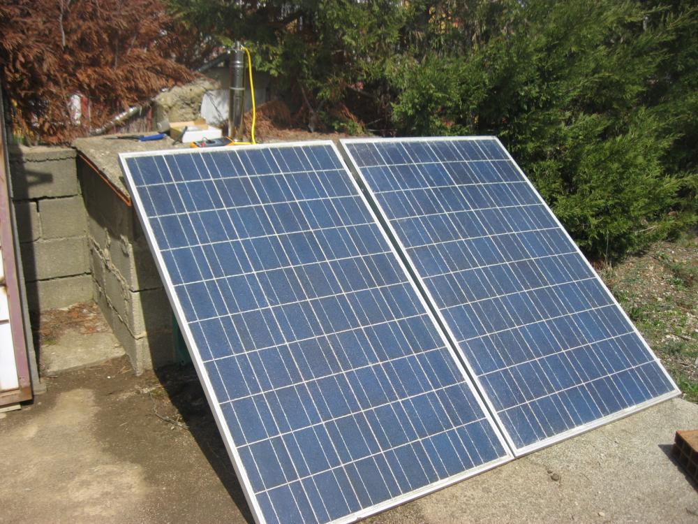

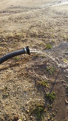

por fin pude probar la bomba más tiempo. Me ha funcionado con dos paneles y bastante mal orientados esta tarde. He probado también con tres paneles conectados pero aún tengo que colocarlos en el lugar adecuado y con la bomba en profundidad. Con un poco de sombra sobre los paneles la bomba se paraba, sobre todo con dos de ellos, en otro no hacía mucho. Por cierto Zmanchego a mi me ocurre que si se me para tengo que volver a cortar y encender el contacto para que la bomba pueda volver a ponerse en marcha. Quizá sea algo interno de la bomba y pasado un tiempo vuelva a ponerse en marcha.
También he probado uno de los aspersores de baja presión y va bien, quizá fuerza un poco la bomba, tendré que probar con más a la vez. Cierto es que la he probado en un depósito en superficie, ya varemos cuando esté a 10 metros...
Os cuelgo una foto del agua que echa con una manguera de 25mm de diametro.

Aquí va la foto del chorro de agua que saca la bomba, porque antes no me dejó subir la imagenArchivo adjunto 17937
Re: Riego solar 1 hectárea

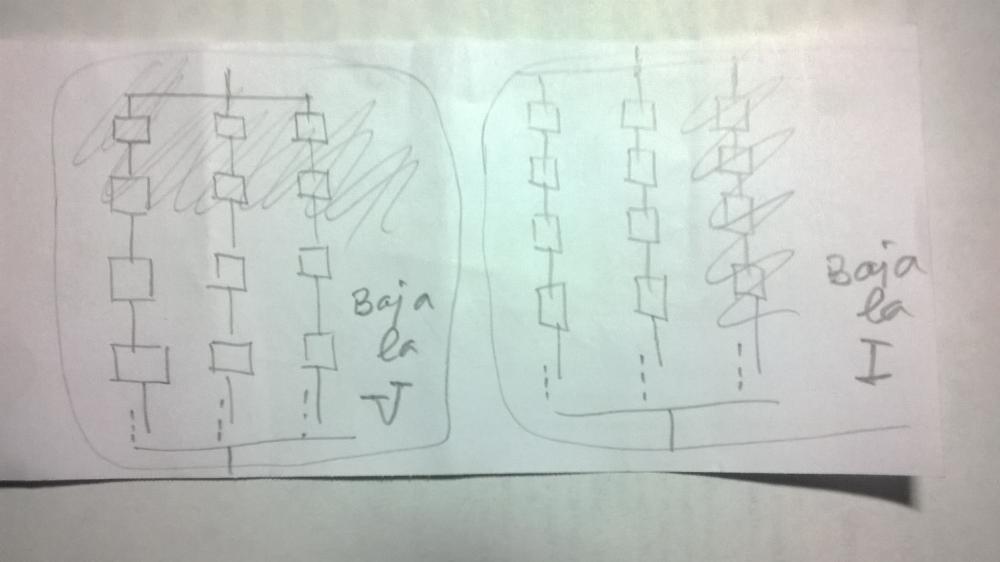

Sube una foto de los panels con sombra y comentanos de cuantas celulas los has puesto (creo que 72 por los 37.1V que mides) y supongo que estan todos en paralelo.
Segun como les de la sombra pueden ensombrecer un ramal de la placa con lo que bajria la intensidad pero mantendria la tension. Y si emsombreciera algunals celulas de todos los ramales mantendria los valores de Imp pero bajaria la tension en proporcion a las celulas con sombra, quiza ese tipo de problemas sepodria solucionar girando la placa para que no afecte parte de todos los ramales.
Archivo adjunto 17938

Buenas tardes Solfitos,
Gracias por las explicaciones, no hice ninguna foto de como quedaban colocados los paneles, porque como sólo lo tenía para probar apoyé los paneles en una pared y poco más. Lo que si noté es que si la sombra daba a dos de los paneles la bomba empezaba a pararse, pero si daba en el tercero no hacía nada, es como si se anulase uno de los paneles. Te adjunto un par de fotos cutre de uno de los paneles y las características que tiene en la pegatina de detrás. Según creo son de 60 células.
Un saludoArchivo adjunto 17955 Archivo adjunto 17956

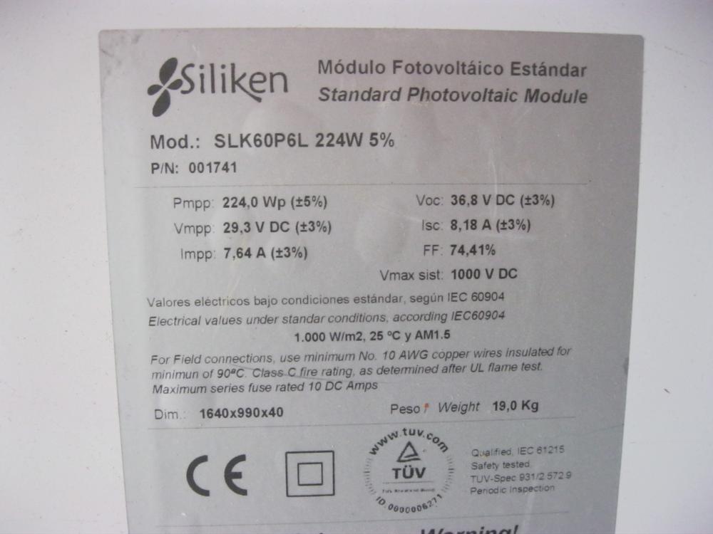

El dia que las compré estaba todo nublado y no pude medirlas con el tester y las he medido hoy. Os dejo foto de las caracteristicas de las placas. Los valores que me dan son:
-placa 1: Voc:37,3 y a los pocos segundos va bajando a 36,5 aprox. Y el Isc: 7,3
-placa 2: Voc igual que la 1. Y el Isc: 7,5
Parece que estan bastante bien,no? Tienen 11 años.

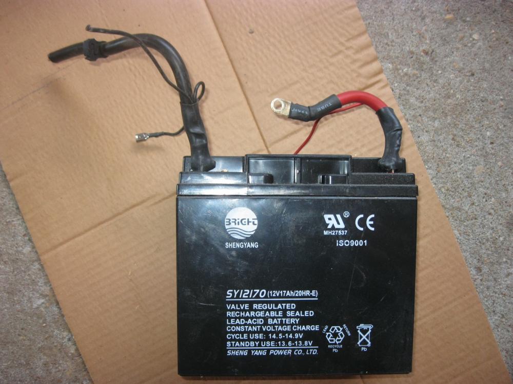

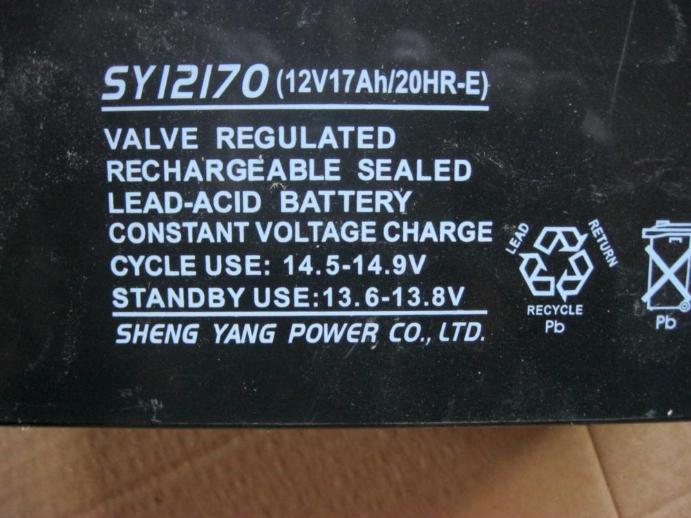

Y queria que alguien me aconsejara lo que necesito para aprovechar la placa que me "sobra", quería usarla sola-independiente del resto para conectarle una nevera de campo de 12V y 54w. No se si solo con un controlador de carga me valdría. He visto este:
Con este controlador podria conectar la nevera durante el dia?
Para la noche, probaria con 2 baterias de 12v que tengo aparcadas pero tendría que ver como estan. Pongo fotos. Como puedo comprobar el estado de las baterias?
Graciass
pd: me esta dando fallo para subir las fotos..lo seguiré intentando
orion5055
... para aprovechar la placa que me "sobra"... No se si solo con un controlador de carga me valdría. He visto este ...
Si, este controlador te sirve para la nevera. Pero ten en cuenta lo siguiente:
- Necesitas batería, sí o sí. Sin batería, se te quemaría el regulador. Puede ser una batería de coche, del desguace
- Las placas que tienes son con 60 células (Vmp=30V), de ~210Wp. Conectando esta placa con regulador PWM a una batería de 12V, entregará solo la mitad de su potencia nominal, es decir ~100Wp. Para la neverita te podría bastar
- 54W a 12V son 4.5A. Pero cuando arranca el compresor, fácilmente chupa ~30A. Necesitas el regulador de 30A
- La placa no te puede dar estos 30A - pero la batería si (es solo para unos segundos)

Ya pude subir las fotos...el problema era el tamaño :pensive:.
Cuantos wat creeis que me pueden dar con los datos de la comprobación? Por saber si con 2 placas me vale. Esta semana creo que da sol y a ver si puedo hacer pruebas.
Esa bateria me valdría para una placa y nevera?

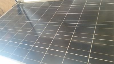

Juas yo tengo 12 placas con el cristal roto y no les he puesto nada que desastre algunas se ven algo feas por el agua.
Voy a hacer lo del video para que duren mas.
Slaudos
Esos paneles que dices que tienen 11 años se han reparado de la misma manera que el video y no se opacan ni nada rarro con ese material que le pusieron encima.
El miedo es ponerle algo y con la calor de aqui y lluvias sea poer.
css_fran
A mi el que me las ha vendido me dijo que le habia dado una mano de barniz con brocha. El resultado a largo plazo no se que tal será. Tampoco se si pierden efectividad. Yo pensaba darles una capa de barniz de poliuretano como en el video que puse, y luego volverlas a medir a ver si pierden efectividad o no.
En tu caso, te funcionan bien aunque le entre agua? Porque si solo es que se ven feas casi mejor no tocarlas.
Bueno funcionar si funcionan hay unos cuantos que tiene 2 años en el techo y no se si han perdido pòder porque no los marque, ahora ya los tengo marcados con A en corto mirando al sol directo.
Pero no se si con el tiempo se dañaran con la lluvia?
Con el cristal roto se produce un fallo de aislamiento.
En series grandes he visto arder módulos, en cualquier caso por ahí tendrás fugas.

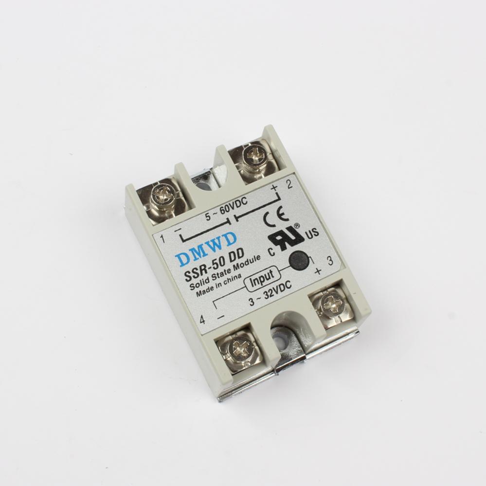

Hola chicos.
Acabo de probar todo el tinglado. Bomba en un bidon de agua, unos 40 metros de tubo en horizontal practicamente menos al final que sube 2 metros y vuelve al bidon.
Estando las placas(2) a sol con algo de nube, según calculos anda por algo mas de 2 mil litros/hora. Creo que no esta mal.
Contras:
- La bomba hace ruido como electrico en vez de mecanico..no se si esto es normal.

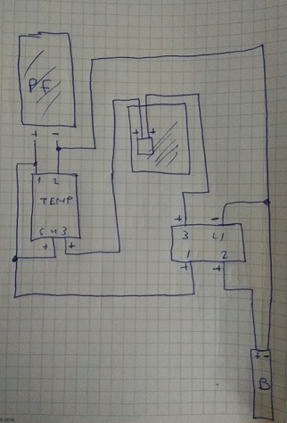

- Y lo peor, no me corta la bomba con el flotador. Lo tengo montado como el dibujo de Zmanchego. El corte de la bomba con el flotador debería ser instantaneo o tardaría algo de tiempo en cortar desde que se acciona el switch?
Subo el esquema de Zmanchego para repasarlo. Y del relé que tengo

Casi seguro que tienes la boya mal conectada. ¿Cuantos hilos tiene?
zmanchego
Hola Zmanchego.
Pues tiene 3 cables (rojo,azul y negro). Yo conecto azul y negro que son los que he probado en una bombilla y se activa la luz cuando la boya esta bocabajo (tanque sin agua), y corta cuando la boya esta para arriba (tanque lleno). El azul lo pongo en el 3 del reloj y el negro en el 3 del relé. También probé poniendo el rojo.
Subo el esquema del flotador
Archivo adjunto 18278
Si con 220V AC funciona, imagino que con 24V DC el microswitch que lleva dentro no va.
Archivo adjunto 18279
La prueba con bombilla del azul y negro confirma que son los correctos estos cables para activar/desactivar el rele cuando el tanque tiene/no tiene nivel adecuado de agua para que trabje ela bomba.
Si la bomba no para: -> o bien la boya no tiene recorrido para invertir la posicion dentro del tanque o el rele SSR esta en conduccion permanente sea cual sea su entrada, levanta el hilo del terminal 3 del rele -> si la bomba se para el problema esta en la boya y si continua funcionando el problema esta en el rele. fijate en el piloto que tiene el rele que debe cambiar de estado apagado/encendido segun se lo indique el temporizador.
Según la foto del relé, el - tiene que ir al + de la bomba y el + al + del panel. Qué es eso que pone temp?
