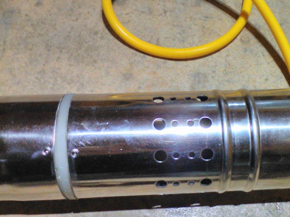

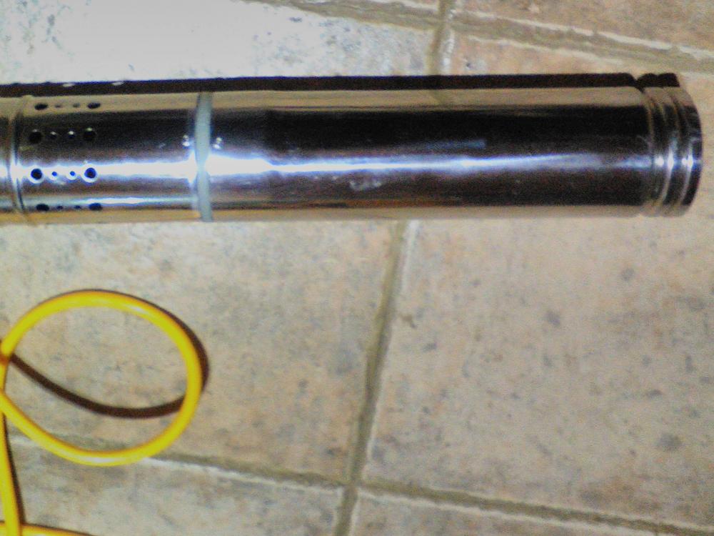

    Hola a todos.
    Ya me ha llegado la bomba, la S242T-40. De aduana 34€.
    Mi sorpresa es que viene "cortada" a la mitad y unidas las 2 partes con trornillos y un cilindro plastico duro...y en las fotos de todas las paginas se ven completas de una pieza. Tan solo vi una asi cortada, pero todas las demas que vi eran de una pieza.
    Ademas esta algo torcida a cuenta de la union.
    Zmanchego y gotacity, como llegó la vuestra?
    Adjunto fotos

    Buenas noches Orion5055.
    Yo creo que la mía no viene partida, pero no te lo puedo confirmar porque como lleva el cable enrollado no lo he sacado.Yo que tu preguntaría al vendedor, porque en las fotos no vienen así, y sino que te envíen otra

    Buenas Orión, la mía venía de una pieza. Es el modelo que los agujeros no son círculos sino líneas.
    Pregunta a los chinos y que te digan cuál es el motivo. Quizás sea una mejora para poder desmontar mejor en caso de avería. Además puedes colgar fotos y hacer comentarios en la web. Suelen contestar.
    Sea una mejora o no, la verdad es que tiene pinta de ñapa mal hecha.

    Si que tiene pinta chapucera,ademas esta algo torcida...no mucho pero un poco si.
    Contestar contestaran, pero soluciones dan pocas, y si las dan siempre sale perjudicado el comprador...coste de envio de vuelta como minimo, y si toca pagar otra vez aduanas..

    Tiene pinta de que en el modelo nuevo han dividido en dos piezas, motor por un sitio y tornillo helicoidal por otro. Imagino que en caso de querer desmontar sera más sencillo así.
    https://es.aliexpress.com/store/prod...300c89fb2pmSMP

    El chino dice que se le olvidó cambiar las fotos. No se yo si será modelo nuevo porque tan solo vi una foto de una bomba asi en uno de sus anuncios pero no en las fotos "principales", sino para el final del anuncio. Para desmontarla sin duda será mejor, pero los tornillos que tiene en la union no llevan cabeza...unos estaban mas apretados que otros y flojos todos, y al no llevar cabeza, si los atornillas todo lo que dejan, se meten demasiado para dentro y no sujetarian nada la carcasa.

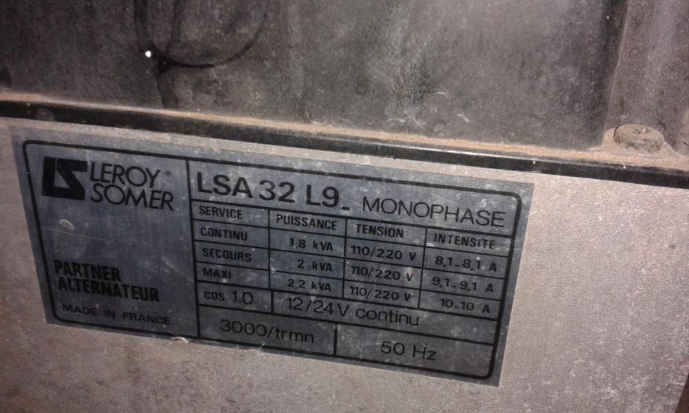

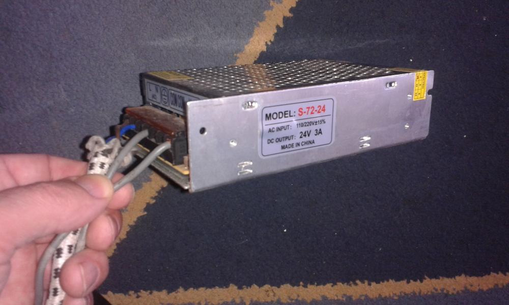

    A ver si me podéis decir si puedo probar la bomba de alguna de estas 2 formas:
    -Con este adaptador supongo que me quedo corto en amperaje pero me podría valer para probarla un segundo y ver que gire el tornillo?
    - Con este generador podría sin problema?
    http://www.leroy-somer.com/documenta...f/1326a_es.pdf

    Con dos bateria en serie puedes probarla.

    esta semana me llegó el relé y el disipador y hoy he hecho el circuito provisional para probar la bomba. La mía es de un bloque, no va con uniones como la de orion5055. A última hora de la tarde he conectado los 3 paneles y he conseguido hacerla arrancar, pero había tantas nubes que demasiado es que ha arrancado, además la he parado a los pocos segundos porque no la tenía metida en agua. Tengo que estudiarme el manual del temporizador (porque lo que trae es una hoja muy básica) porque no he sido capaz de hacerle funcionar de modo manual, como un simple interruptor, sólo programando el arranque.
    Saludos!

    Predeterminado Re: Riego solar 1 hectárea
    Si a la salida del altenador tienes 24V y entre 6-7 amperios imagino que podrás.

    La 242 debería funcionar con 20-22V y 7-8 amperios. Yo la tengo a 14 metros con el nivel dinámico a 10 metros. Y con esos valores saca agua.

    Las placas ya supongo que funcionar funcionan, pero me refería a que si dan poca "chicha", pues que necesitaran mas sol. No puedes ver como estan con un multimetro?
    Yo no entiendo, pero, no se supone que unas placas deben de funcionar tambien en dias nublados?
    A los entendidos: En este caso de Gotacity, creeis que el que no le haya arrancado puede ser por las placas, que no esten muy bien, y que con placas nuevas si le hubiera arrancado? Espero no meterme donde no me llaman...yo lo pregunto por comprar yo tambien placas usadas o si es mejor por algo mas comprarlas nuevas.

    Con una pinza amperimétrica resolvéis vuestras dudas. Si tensión y corriente sobrepasan los valores de corte de la especificación, deberían funcionar ambos modelos.
