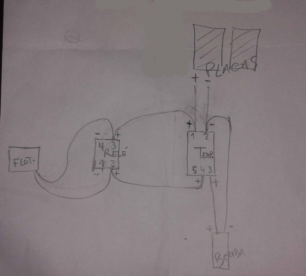

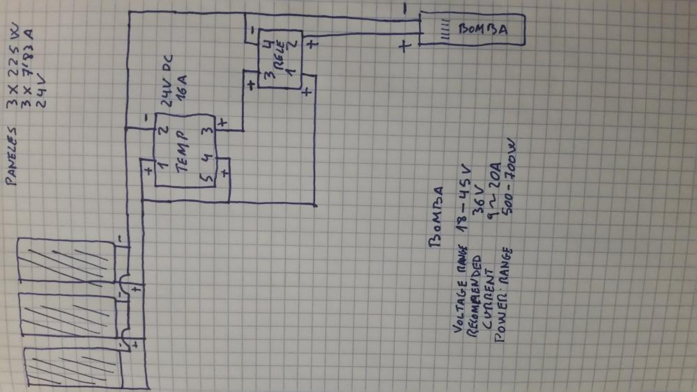

Comprendido y aqui va un primer boceto...a ver si hay algo bien,jeje.
Como habrá cosas mal, pues ya lo voy haciendo mejor
Archivo adjunto 17568
edito: creo que esta mal completamente, porque asi supongo que el flotador hace poco y que la bomba funcionaria solo a traves del temporizador...quizas las placas van al 1 y 2 del relé en vez de al temporizador? y las salidas 3 y 4 del relé al 1 y 2 del temporizador?

Efectivamente, así no te funcionaría. Inténtalo otra vez, ánimo!
Te doy unas pistas:
- Hay un circuito de control: Placas ---> temporizador ---> flotador ---> polos 3 y 4 del relé
- Hay un circuito de potencia: Placas ---> polos 1 y 2 del relé (solo positivo) ---> bomba
- Tanto el flotador como el relé abren / cierran solo el cable positivo
- El cable negativo va directo de las placas a la bomba
- Los contactos 1 y 2 del relé son los de potencia; allí va el cable positivo (viene de las placas y va a la bomba)
- A los contactos 3 y 4 del relé tiene que ir el pos y el neg de las placas, pero solo cuando temporizador y flotador dan luz verde
- La alimentación del temporizador viene de las placas, en paralelo a la bomba
- No he mirado la numeración del temporizador, pero en principio basta que abra / cierre el cable positivo que va al flotador

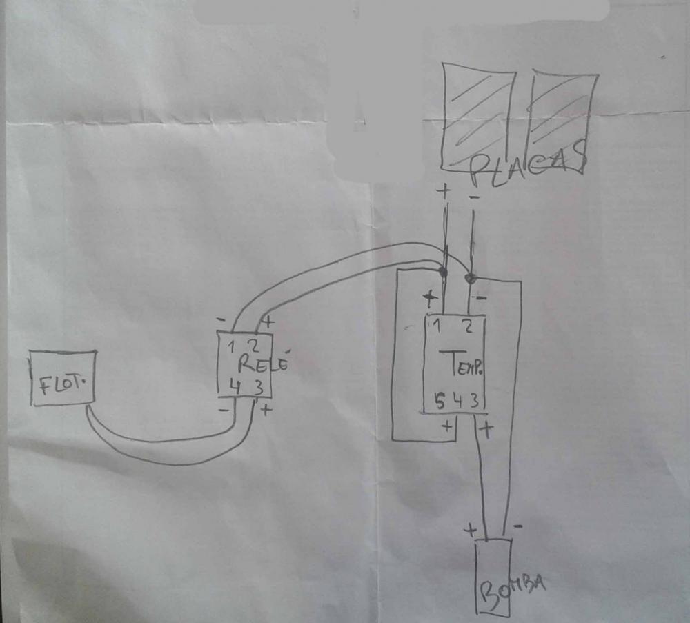

Archivo adjunto 17572
Este de abajo tiene un fallo, perdón.
Re: Riego solar 1 hectárea
Muchisimas gracias zmanchego.
Que torpe soy.
La parte del relé esta bien así? Veo que el 1 es negativo en el relé y veo que tu le metes positivo
Está bien. Los terminales 1 y 2 del relé son los que abren o cierran el circuito de potencia. El terminal 2 es el que va al positivo de la carga.

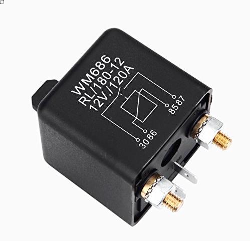

Las placas de 60celulas daran una tension que puede llegar a los 30v, el temporizador tiene que ser de los que tienen la alimentaciona a corriente continua, que son de 24Vdc o de 12Vdc por lo que se necesita un regulador para adaptar esa tension, puede ser un 7812, ojo con esto de la tension de allimentacion del reloj que no esta muy clara en muchas paginas de ventas hay que asegurarse que es corriente continua en alguna foto del producto.
para no tener que poner disipador al SSR puede utilizarse un rele electromecanico, adjunto fotos. Archivo adjunto 17575Archivo adjunto 17576
Pero los numeros los tienes en el dibujo cruzados respecto a como van en el relé...perdona mi ignorancia

El terminal 2 del relé le tienes que conectar al positivo de la bomba y el 1 al positivo de la placas. No te comas mas el tarro. Da lo mismo que en el dibujo estén cambiados.
Yo tengo el temporizador de 24V con paneles de 60 células y funciona bien. No necesita regulador de tensión.

El esquema no.1 del post #105 de zmanchego es correcto
A ver si lo entendemos todos ... :leer:
Nota: Si no me equivoco, el esquema no.2 también funcionaría para esta aplicación - pero no se suele hacer así

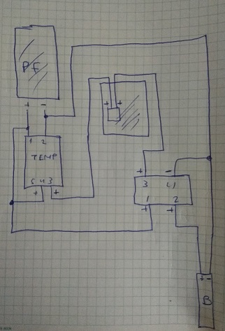

Buenas noches,
gracias a todos por los aportes, ya he encargado el relé, el de 50A.
Os paso mi último esquema, creo que ahora ya está bien, gracias por las correcciones...Archivo adjunto 17577
Correcto. No olvides comprar el disipador del relé.

... y tampoco la pasta térmica
@gotacity:
Un esquema bonito y bien hecho. Solo veo un detallito a corregir: La tensión de las placas no es de 24V; según las condiciones estará entre 25V y 29V (las placas son de 60 células, con Vmp=30V)
Estoy casi seguro que tanto temporizador como relé y bomba funcionarán perfectamente a esta tensión, sin ningún dispositivo añadido (al flotador le da completamente igual, debido a su principo de funcionamiento)

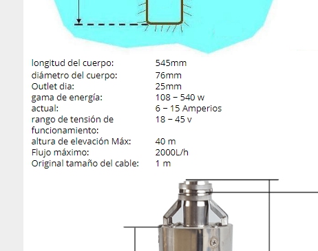

Hola a todos.
Siempre me he preguntado como funcionaria la bomba S242T-40, con una sola placa.
Viendo que, segun fabricante, el rango de energia(añado captura) de trabajo es:108-540w. Funcionaría sin problema con un solo panel de por ejemplo 235w o de 260w? Aunque se obtenga menos caudal como es lógico.
Que pros y contras habria en usar un solo panel? Porque si los contras son solo menos caudal, para mi no sería problema porque necesito muy poca agua.

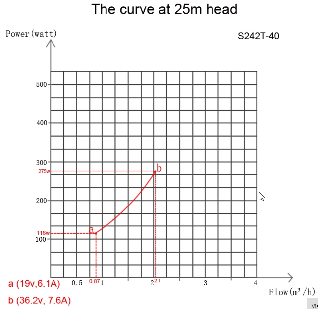

Añado tambien una tabla de trabajo de la bomba. Yo la bajaría a 25mts.
Archivo adjunto 17610
Archivo adjunto 17611
Según los datos que aportas, la bomba funciona a un rango de tensión entre 18V y 45V y con intensidad entre 6A y 15A
La tensión no es problema, además sería la misma con una, dos o tres placas en paralelo. Para simplificar, podemos suponer que la tensión sea constante, de 25V
El tema es la intensidad. Con una sola placa de 250Wp con 60 células, la Imp es de 8.3A. Pero estos 8A son en condiciones estandardizadas ideales, en la vida real serán unos 7A a pleno sol. Es decir, una sola placa entregará los >6A necesarios solo pocas horas al día ---> La bomba funcionará poco tiempo y con poca potencia (6A * 25V = 150W). No sé si podría levantar el agua a 25m
Con dos placas la cosa ya es diferente. La tensión será la misma, 25V, pero la intensidad pico puede llegar a los 15A. Y muchas horas al día serán más de 6A ---> La bomba trabajará más tiempo y, sobre todo, con más potencia (hasta ~350W)
