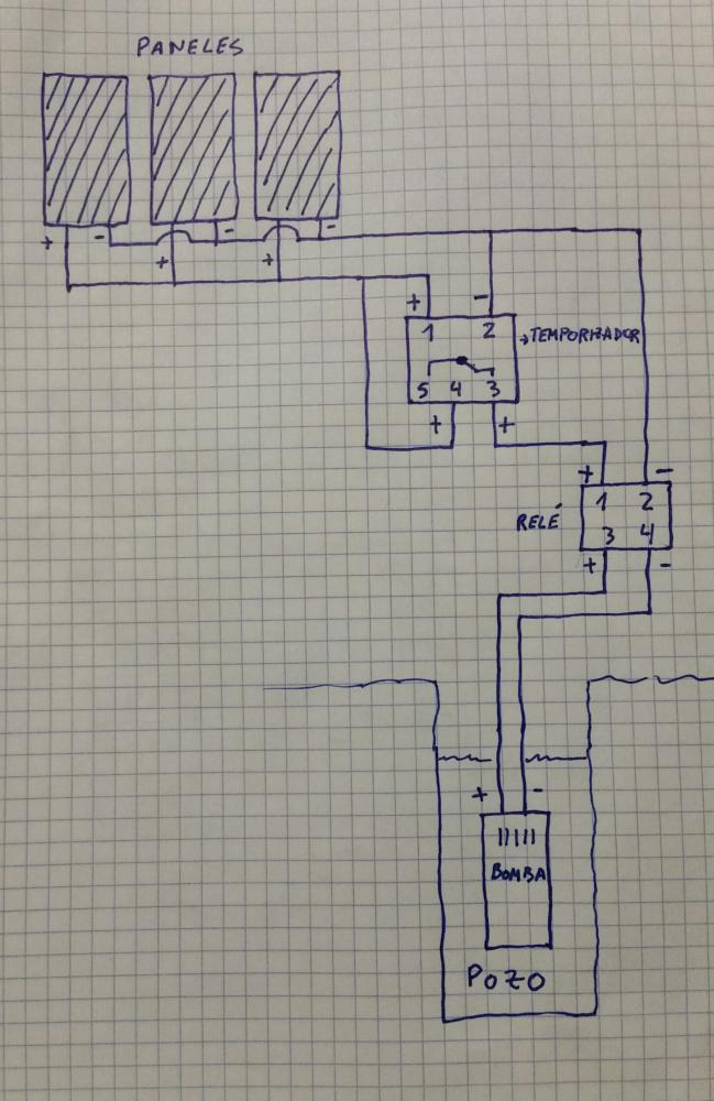

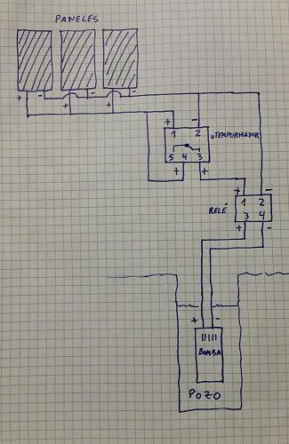

Buenas noches,
muchísimas gracias por la información el_cobarde y por el enlace al relé zmanchego. Estaba buscando precisamente y no daba con el relé y no había visto que me lo habías puesto.
Os paso un esquema que he hecho mirando un poco las instrucciones del temporizador. Creo que iría así, pero después de no saber que necesitaba un relé ya no me fío de lo que pueda liar...

Re: Riego solar 1 hectárea
El SSR está mal conectado. Los terminales 1 y 2 es donde se conecta la carga(bomba) y los 3 y 4 donde actúa el temporizador.
orion5055 El flotador va sumergido en el agua. ¿Como piensas conectar el relé al flotador para que no le entre agua? No entiendo muy bien como quieres hacerlo...
Buenos días,
vaya pensaba que iba así, bueno si sólo eso está mal, parece que voy por buen camino. ¿Qué relé me recomiendas el de 25A o el de 50A? Si pongo sólo dos placas igual ni necesito ese relé porque me generaría algo menos de 16A, pero si pongo 3 me voy a 23A. Casi seguro que tengo que poner 3 porque con 450w la bomba andará justita. Gracias de antemano

- 11/01/2018, 09:46 #92el_cobarde Invitado
Enhorabuena, gotacity, por haber hecho el esquema; es así como mejor se aprende. Lo he visto esta mañana, pero no quería decir nada del fallo; mejor que lo pensárais vosotros - y zmanchego se ha dado cuenta. Muy bien
Nota: En los contactos 1 y 2 del SSR va el cable positivo; el negativo va directamente a la bomba
Estos relés de estado sólido (SSR) se calientan mucho; si pasan más de 10A necesitan disipador, como lo dice el mismo link. Además, no conviene fiarse mucho de la intensidad máxima que aparentan aguantar; es mejor poner uno de 50A, si se prevee que van a pasar 25A
Claro que sirve un SSR de potencia también para el flotador. Nadie te obliga a ponerlo en contacto directo con el flotador, dentro del agua. El SSR puede estar fuera del agua, en una caja estanca contra la humedad, sin ningún problema

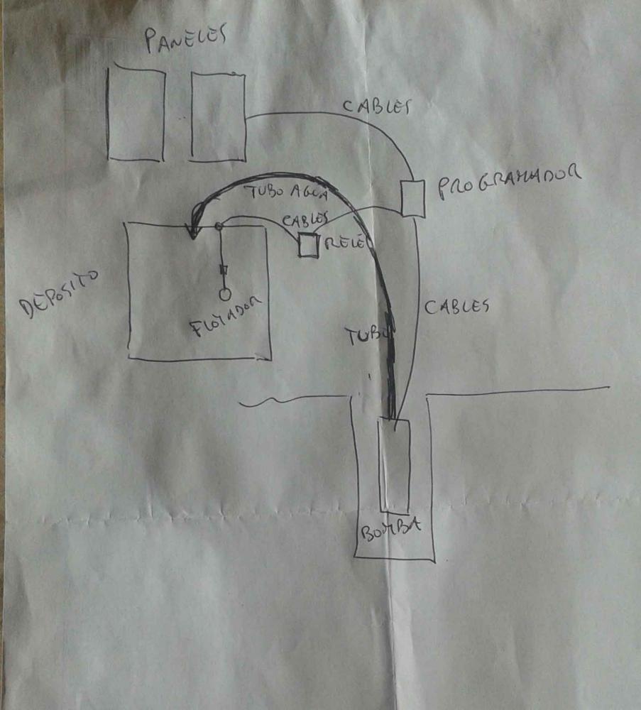

Entiendo que en esto de los relés, es mejor "burro grande" y que para mi instalacion tambien sería mas adecuado el de 50A?
Mi instalacion tendría: panel-es+interruptor flotador+relé+programador+bomba
Lo que quiero es programar la bomba para que funcione por ejemplo 30 minutos al dia. El agua va al deposito y cuando el deposito se llene, que corte la bomba hasta que se vacie el deposito y una vez vacio se vuelva a activar la bomba hasta que se llene. En pleno verano el año pasado regaba 1 vez a la semana. Por eso, como necesito muy poca agua, creo que asi es como mejor automatizo. Porque el riego directo tengo dudas de si me sería efectivo, ya que de cada sacada de bomba solo puedo sacar 300 litos de agua, para que la bomba nunca trabaje sin agua. Solo tengo 40 goteros (40 frutales de 2 años), pero mi finca esta abancalada y hay unos 15 mts de desnivel desde los primeros arboles hasta los ultimos, y temo que con cada riego de 300lts no le llegue agua a los arboles de arriba...dependería mucho de los litros/hora que sacara la bomba para que se llenara el circuito.No se si me explico. Tengo un tubo de 32mm que baja esos 15 mts de desnivel, y de él salen ramificaciones de 18mm a los arboles. Tambien me "echa patras" el riego directo porque pienso que con los tubos ardiendo del sol en pleno verano y horas punta, le llegaria el agua muy caliente a las raices.
Prefiero planificarlo con deposito y una vez insitu haciendo pruebas veré si lo puedo hacer directo. Total,el deposito ya lo tengo, asi que solo tengo que pillar el interruptor y el relé.
Os pongo un dibujo a esperas de que alguien me diga las conexiones concretas para no cagarla...que esta claro que yo soy el peor alumno de la clase. Como tanto relé como programador tienen numeros, pues a ver si alguien me puede decir lo que va en cada numero porfa. Y ya un dibujo como el de gotacity sería perfecto.
- 11/01/2018, 13:52 #99el_cobarde Invitado
El esquema es correcto. Pero claro, no has detallado como conectas los cables. Creo que con lo que todos hemos dicho en los posts anteriores, lo tendrás claro. De todas formas te recomiendo que hagas un esquema con todas las conexiones
Nota: El temporizador y el flotador los puedes poner en serie, para necesitar un solo relé de potencia, tal como lo has dibujado
Estando en serie, la bomba solo se pondrá en marcha, si los dos controladores (flotador y temporizador) dan luz verde a la vez

- 11/01/2018, 14:21 #100
- abr 2017
- salamanca
- 99
Gracias el_cobarde.
El poner temporizador y flotador en serie es solo para necesitar un relé en vez de 2? Yo compraría la misma bomba que tiene zmanchego, la S242T que tiene 284w (100w menos que la de gotacity). Y zmanchego no tiene relé,asi que supongo que el relé solo lo necesita el flotador,no? Lo digo por si en este caso mio concreto es mejor poner el relé de otra manera, para que no tengan que dar luz verde a la vez como dices.
El no poner las conexiones en mi dibujo es porque ahora mismo no se como van. Le daré otra vuelta y haré un esquema a ver.
