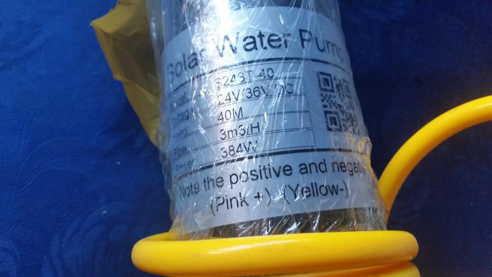

El modelo es el que dices, el acabado es el que tiene los agujeros para captar el agua con forma circular, por eso ves otros acabados con ranuras, pero las nuevas son con esos orificios.

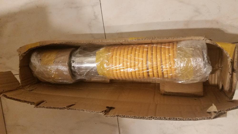

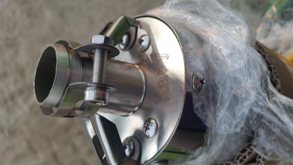

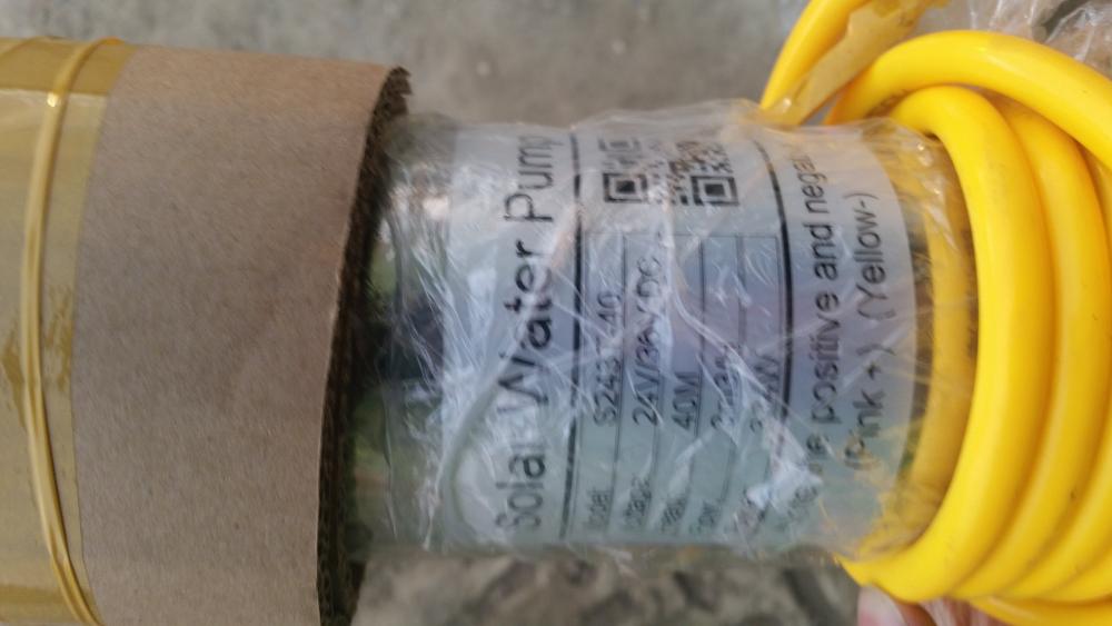

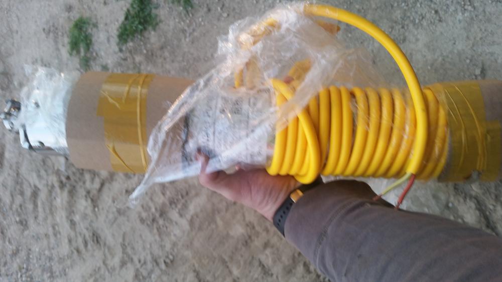

Te pongo unas fotos de la bomba y el "completo" manual de instrucciones que me enviaron (que es del modelo inferior...)

Veo que han grabado "Kary" en la tapa superior. La mía venía sin ese grabado. Ya nos contarás que caudal mueve ese modelo en condiciones óptimas.
