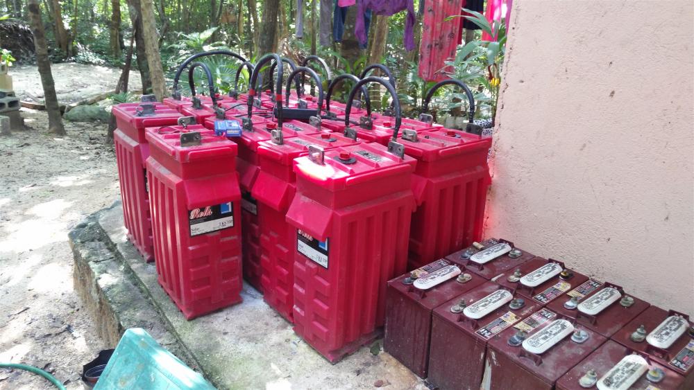

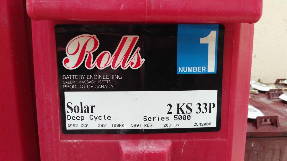

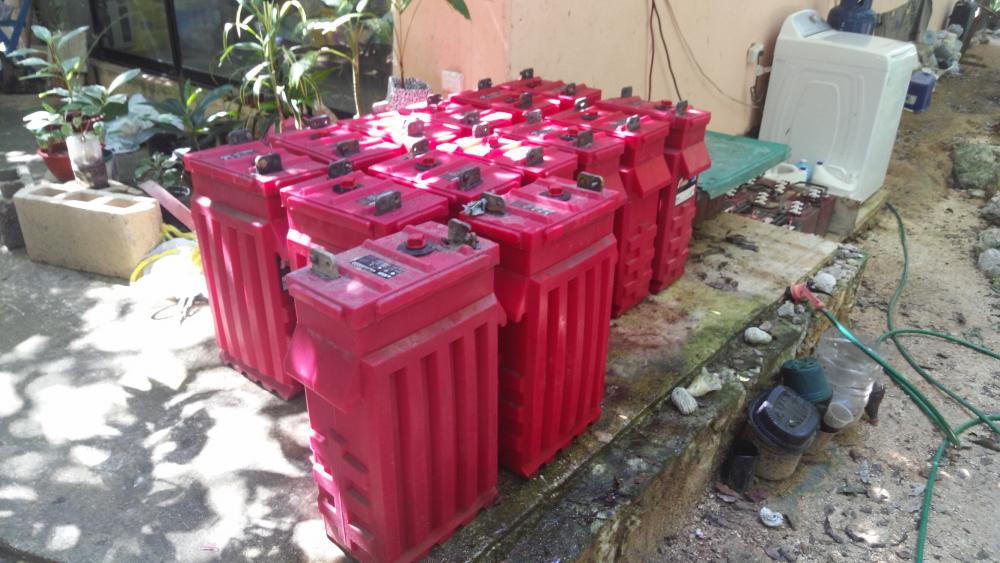

Me traje estas baterias de un conocido y quiero dejarlas bien.
Pues de un Hotel de Tulum Playa en Mexico Riviera Maya un empleado me dio un banco de baterías enorme para checarlas y que si te valen que el solo quiere que le compre 2 paneles y le regalare unas baterías trojan que tengo por casa.
Pues se tratan de las Rolls Estacionarias 2v 2490 Ah c100.
Archivo adjunto 17079
Archivo adjunto 17080
Según el empleado dice que las baterías solo tienen como 2 años operando y que el duaño parece ser le sobra el dinero y se las quito de encima porque no le da para sus necesidades y compro el modelo mas grande de Rolls.
Estas baterías cuestan en el mercado 12 modulos aprox 10.000$ y por eso quiero todos los consejos y apoyo de este gran foro para mimar y dejar al 100 estas chuladas de baterías.
La verdad son enormes y pesan casi 100 kg cada una.
Estado a primera vista con el volatinero que no va muy bien pero estos son los resultados:
Los voltajes rondan de los 1.89v a 2.06v, esto sera reales dando-le aprox 0.10v mas.
Con la linterna no se puede ver las celdas hay como un filtro de plástico donde le metes el agua y no hay manera de ver el estado de las placas internas.
Hay 14 baterías, aquí se ve que 2 murieron o bajaron su capacidad o están sulfatadas estos elementos están en 1.36v y 1.34v.
Ya no tengo densimetro se rompió tengo que conseguir uno.

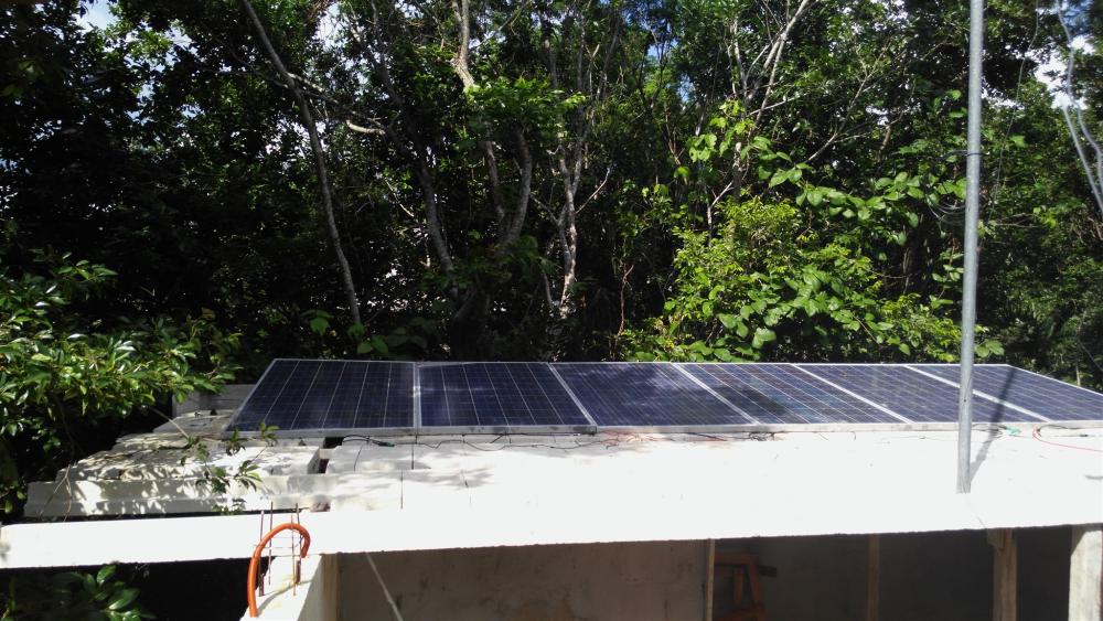

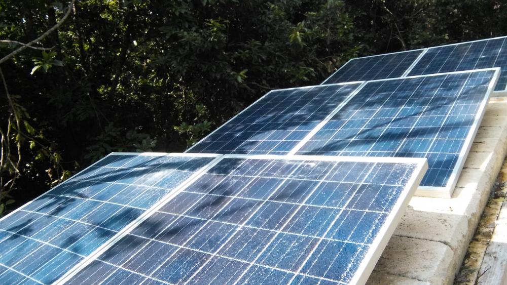

Ahora para cargar estas bestias no tengo nada grande 6 paneles de 250w crista roto y creo que algún mppt por hay.
Creen que con una fuente regulable de 10 Ah se podría hacer algo? o necesito algo de mucho mas Ah?
No se si se le han echo ecualizaciones ni nada no se como las han tratado y ahora mismo solo tengo 1 inversor de 24v a 1000w onda pura chino MEIND, todo lo demás es a 48v.
Necesito saber que puedo hacer para guardarlas bien durante los meses de Diciembre y Enero que voy a estar en España y las baterías se quedan en Mexico.

La fuente no es de 10Ah, es de 10A - es poca intensidad de carga para esas cachas baterías. Para cargarlas del SOC 20% al SOC 100% necesitarías unas 300 horas, ya que la capacidad C300 es de unos 3200Ah
Mejor conectas estas 6 placas de 250Wp que tienes -supongo que son de 60 células- directamente a las 12 baterías. Las placas en paralelo y las baterías en serie. Si las placas funcionan, la intensidad de carga (con sol!) llegaría hasta unos 40-45A. Con 30A de intensidad media necesitarías unas 100 horas para cargar del SOC 20% al SOC 100%
De noche (mejor dicho: Cuando no haga sol) tienes que desconectar las placas y puedes conectar la fuente de 10A, a unos 30V de tensión (12 baterías en serie)

denominacion completa Rolls 5000 Series 2KS33P 2v manual -> http://www.off-grid-europe.com/downl...entilation.pdf
el manual es muy completo, al final del manual, pag 20, viene el diagrama de flujo del procedimiento de carga en base a los valores de tension del elemento, asi como los valores de intensidad de carga referiods a % sobre C20.
lo primero seria rellenar de agua hasta cubrir un poco las placas, conectar los 14 vasos en serie y darlas carga para que no se deterioren mas, si no tienes los cables-puente de union entre elementos puedes poner cable de unos 6 mm2 lo mas cortos posibles ya que cargara con poca intensidad, podrias hacerlo incluso solo con las placas, sin regulador, no dices de cuantas celulas son los paneles que tienes, si fueran de 60 o mejor 72 ponlos en paralelo puedes conectarlas a la bateria directamente pues se autolimitaran a unos 30 32 v, dado que son 14 elementos; como indicas "cristal roto" cuando los vayas conectando mide la intensidad de carga del que añades para descartarle si no aportara corriente, tambien podrias usar la funcion cargador de ese hibrido chino de 24v ajustandolo a la tension de absorcion que de.
si te decidieras por conectarla directamente a las placas asegurate que los panes tienen diodo antiretorno para que no se descargue solbe estas cuando ya no haga sol suficiente, si no lo tuvieran puedes poner un diodo en el cable de bajada.
estando asi unos dias mide densidades y voltaje vaso a vaso para saber como estan cada uno de los elementos para en base a esos datos elegir los 12vasos mejores y continuar con ellos, si ves que esos dos se recuperan algo sigue con los 14 hasta que vuelvas del viaje.
ese mes que no vas a estar dejalas cargando de alguna manera segura.

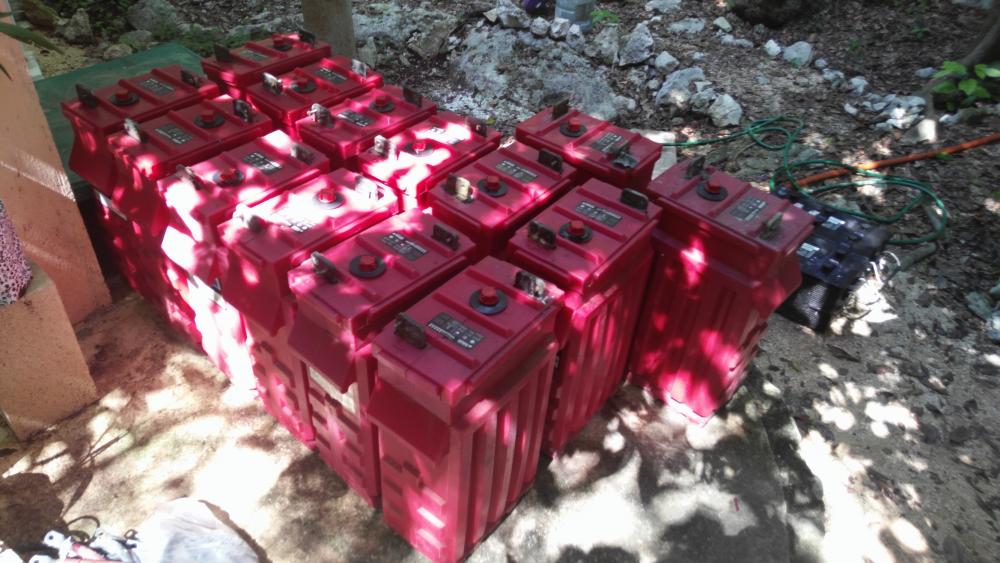

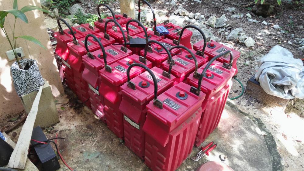

Hoy volví a verificar los voltajes todas siguen igual por lo menos no tienen cortos ni cosas rareas mantienen el Voltaje.
Así es el 26 de noviembre voy a España para 2 meses y en ese tiempo las baterías se quedaran a cargo de un MPPT para que no aiga sustos con su nivel adecuado de agua destilada aunque ahora están algo alto el nivel ya que esta gente no entiende.
Bueno mañana subo las placas al techo y hago la conexión y las 2 otras al cargador a 4v 6A hasta que me llegue la fuente regulable.
Ya iré comentando avances y serán muy lentos jeje.
Gracias por el apoyo

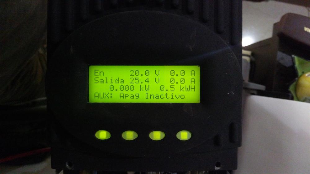

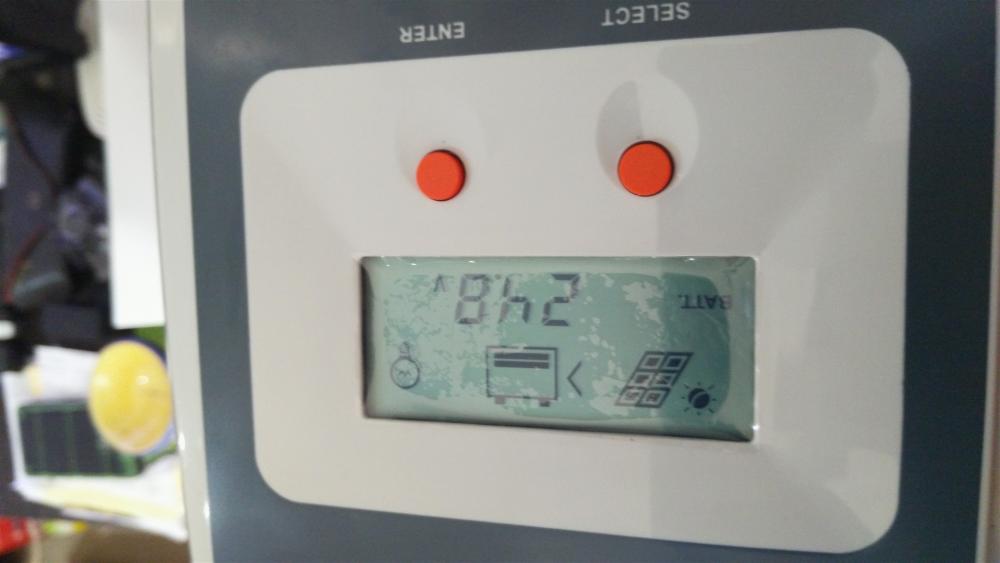

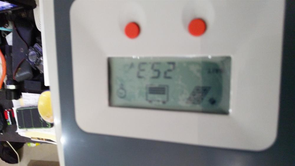

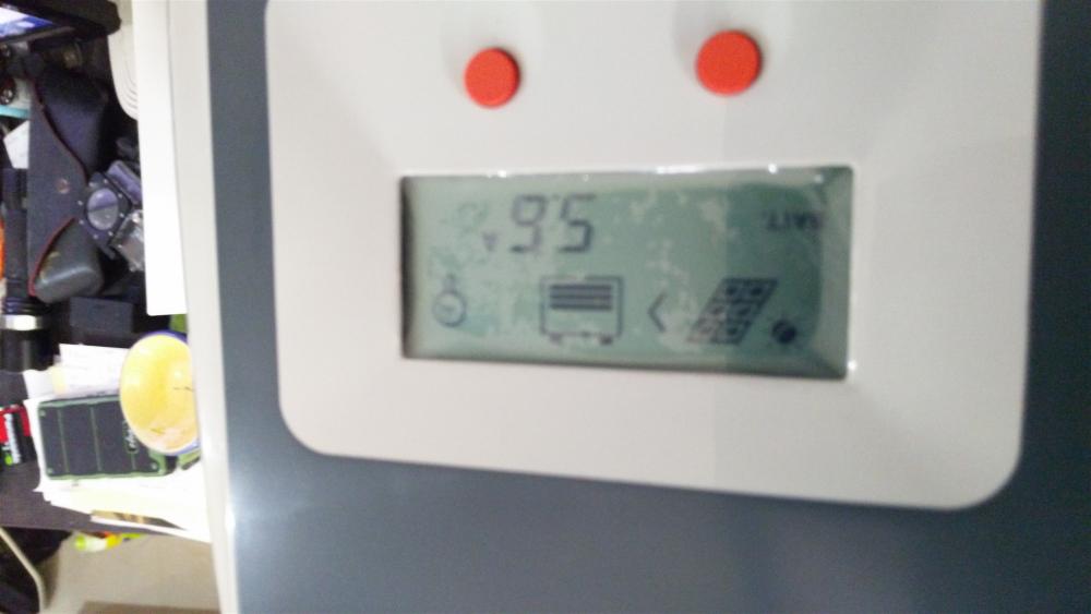

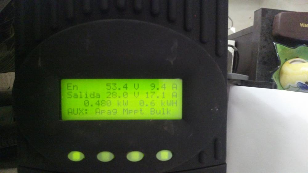

Bueno despues de 2 semanas ya las puse a cargar con un controlador MPPT de 40A Tracer con 6 paneles con cristal estrellado estan dando un 60%, en breve me daran 6 mas para poder tener 12 en total.
Las 2 separadas 1 le puse carga 2 horas a 2.6v 6A y la deje toda la noche en reposo y esta mañana estaba a 1.95v a subio en comparacion cuando la traje que andaba en 1.34v ahora estoy cargando la otra y la dejare 1 semana cada una y luego las conectare las 2 juntas 2 semanas antes de irme.
Antes de conectar carga las baterias en reposo estaban en 24.3v no estaban mal del todo.
Me dejaron densimetro, densidades rondan de los 1.22 a 1.18 hay 2 ellementos.
Ya he puesto el MPPT en unas 2 horas a 10Ah aprox a subido a 25.5v las baterias pero ya se pierde el sol hasta el proximo dia.
Voy aver de madrugada que voltaje en reposo tienen.
Aqui dejo fotos.
Archivo adjunto 17127
Archivo adjunto 17128
Archivo adjunto 17129
Archivo adjunto 17130
Archivo adjunto 17131
Archivo adjunto 17132
Gracias por le apoyo

no nos indicas si los dos elementos de densidad 1.18 correponden a las dos de pico que cargas aparte o son dos del grupo de 12 que estan con el MPPT Tracer de 40A, si fuera esto ultimo controla tension y densidad de esos dos
tambien indicas que estan cargando a 10A supongo que el Tracer no lo tendras limitando la intesidad de carga sino que las placas no dan para mas, la tension de flotacion ponla en 30V y cuando te vayas de viaje la bajas a 27.0v o 27.5v.
Re: Me traje estas baterias de un conocido y quiero dejarlas bien.
Hola esas densidades son del banco de 12 baterias, porque las otras 2 no hace nada el densimetro.
Los 10A era porque de las 6 placas 4 estaban totalmente en sombra desgraciadamente aqui los arboles son 10 o 12 metros y la casa son 2 pisos y las copas de los arboles cubren la mayor parte del sol, solo tengo unas 3 horas de 100% sol en las 6 placas por eso decidi ponerlas en paralelo para aprovechar y no perder por las sombras.
Mañana supongo que llegara a los 30A o eso espero.

Mejor dicho: Les falta ecualizar, a estas baterías (suponiendo que su problema es la sulfatación)
- Primero tienes que cargarlas con la máxima intensidad de carga que puedas, hasta que la tensión suba a 31V
- Con la tensión a 31V, tienes que meterles 30-60A, hasta que la densidad suba al valor correcto (1.28g/ml)
P.D.: Estas baterías tienen una capacidad nominal de 2490Ah C100, que son unos 1700Ah C10. Es decir, que se pueden ecualizar con una densidad de hasta 80-90A (5% de la capacidad C10). Con 30-60A a 31V tendrás que tenerlas muchos días ecualizando -controlando siempre el nivel del elctrolito- para que se recuperen. Necesitarás una fuente potente (pueden ser muchas placas FV)

Esa bajada brusca de tension seguro que la originan esos dos elementos que tienen tan baja la densidad, vuelve ha hacer la prueba de la sanguchera y mide al menos la tension de esos dos elementos para ver hasta que tension bajan.
dado que el regulador es MPPT con una tension de campo solar maxima de 150V yo creo que con muchas sombras deberias aprovechar mas la radiacion poniendo los paneles es serie, dos grupos de tres en serie y ambos grupos en paralelo, de esta manera si alguno baja de tension por las sombras la suma de los tres siempre aporta mas dado que la tension resultante siempre será bastante mayor que la tension de bateria con lo que el sistema MPPT hara que ese panel tambien aporte lo poco que pueda recibir por las sombras, haz de todas las manera una prueba y comentas el resultado.
intenta seguir recuperando esos dos elementos bajos de densidad (1.18) cuando no haya sol con el cargador que estas utilizando para los otros malos, recuperar estos dos es primordial para que los 12 del bloque trabajen bien.

Hoy en carga a llegado a los 25.7v y en reposo a 24.5v.
Prueba de 700w de descarga bajo a 23.2v y 23.1v a mejorado una milesimo esto significa que cada vez tenemos mas capacidad.

Ya hice lo de descargar a 700w unos 32Ah a 24v todos los vasos estan en 2.05 y hay uno en 1.79v y el otro en 1.92v los demas estan bastante parejos y por encima de los 2v raspados.
Otra cosa rarra que he visto hoy es las 2 baterias separadas 1 de ellas empezo a sacar agua por el tapon y abri y esta atope y si aprieto la bateria la tira fuera y veo que esta mezclada con acido, esto porque sucede cuando las sometes a carga suave 6Ah durante 4 dias?
Hoy esas 2 baterias estan en reposo tuve que utilizar el adaptador de 12v para una bomba sumergible para vaciar 1 piscina.
Mañana voy a checar a que voltaje estan y me parece que voy hacer cambios de elementos quitar el 3 y 4 que son los mas bajos de voltaje y poner esos 2 aver como se comporta el banco de 12v pero esto lo hare el fin de semana.
Buenas noticias ya consegui otros 6 paneles en mejor estado que los mios hay 4 de 260w y 2 de 250w.
Hoy comprobe mis placas a pleno sol con el voltimetro me marcaba en voc 31.5v y en A unos 4.6A aprox esto es un 50% del rendimiento del panel.
4 placas con algo de sombra puse el voltimetro en 20A y marco 16.1A, pero en el controlador solo llegan apenas 10.2Ah en el mejor de los casos esto ya he visto donde esta el problema jaja el cable que baja de los paneles es ridiculo y antes lo tenia en serie de 3 por eso me llegaba algo mas pero no para tirar coetes maximo he visto en el hibrido 450w xD
Bueno voy conseguir un cable de 4 hilos de 10mm y pondre 6 paneles con 2 cables y los otros 6 con los otros 2 cables.
Con todo esto para el fin de semana subo los otros 6 paneles total 12 paneles.
Aver si con esto puedo llegar a los 40A que llega el MPPT Tracer pobre va a tener que sufrir un poco.
A y seguramente una buena podada a las puntas de los arboles que molestan que son un chingo jaja.
Esto es normal; no es nada raro: El nivel de electrolito es más bajo estando la batería descargada que cargada
Probablemente habrás rellenado a tope, cuando el vaso estaba descargado, a un SOC muy bajo. Ahora, con el SOC un poco más alto, sobra electrolito y se sale del vaso
Siempre tienes que rellenar agua, cuando el vaso está cargado a tope (SOC 100%)
Si por alguna razón tienes que añadir agua en un vaso descargado, nunca al tope, solo hasta un nivel medio

Ya tengo los 12 paneles en el techo y me podar muchos arboles porque no llego ni a 3kw de producción al dia una vergüenza.

Ya llega en plena carga a 520w de paneles las baterías están a 28.2v y ya burbujean.
Descanso se quedan en 25.4 y de madrugada amanecen en 24.8v
No he probado aun descarga ni densimetro estoy en la compra de uno.
Mi pregunta es que recomiendan que ponga de valores en el controlador para no evaporar tanta agua durante los 2 meses que este fuera.
Tengo una gran duda que me recomendais hacer los 2 meses que este fuera?
Sera que aguantan el agua sin problema o les meto mas agua?
Tengo miedo que estando fuera de casa se queden sin agua y cuando llegue del viaje encuentre 12 cadaveres jaja.
Ya les he metido como 15kw de energia pero ando aun sin densimetro.
El voltaje minimo sigue igual 24.6v segun el controlador y el maximo ya llegamos a los 28.6v
Las baterias ya burbujean a 28.6v y 23Ah.
