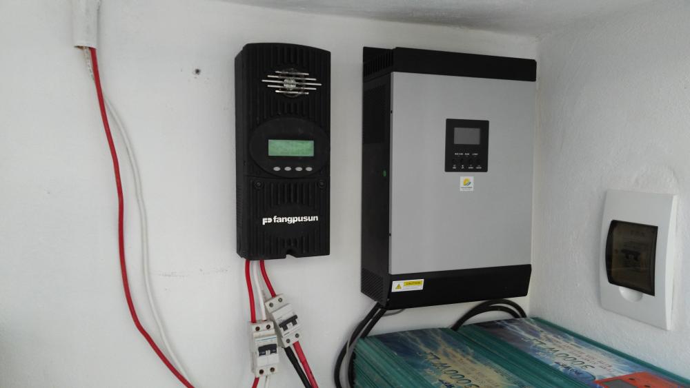

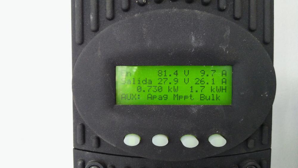

    Bueno ya por fin se izo la podada de arboles alrededor de la casa parte frontal y lado derecho donde esta el sol y ahora si ya pase de los 30.5v a unos 34Ah mas de 1.000wph de los paneles.
    El problema que veo que este controlador parece ser que no funciona el ventilador porque esta caliente y nunca lo he escuchado prenderse ni cuando le conectas las baterias, se puede quemar o tiene proteccion?
    Porque si no soluciono el tema ventilador no puedo ecualizar.
    Y tengo oportunidad de ecualizar por lo menos 4 dias antes de irme.
    Perdonar el controlador es un Fangpusun imitación Outback FM60 que tiene mas de un año pero el cliente no se le quemo ni nada con 9 placas.
    Ahora lo tengo limitado a 25A y 29.2v y asi se queda en absorcion unas 2 horas y pasara a Float y dejare que se enfrie el controlador.
    Sera que pueda conectar ese ventilador a la salida auxiliar o allgun sitio que pueda sacar unos 5 o 7v para dejarlo siempre activo a velocidad media ya que nunca llegara a los 40Ah no necesitara a tope rpm el ventilador.

    Hoy deje configurado el controlador a 25A maximo por el tema del ventilador y Abs: 29.2v y Float: 27.2v.
    Resultados de hoy 2 horas de ABS y 1.47h de Flotación esto significa que mañana las voy a someter posiblemente a su primera ecualización de la vida de estas baterías aver si no explota algo jaja.
    Mañana checo densidades aver si hay avances.

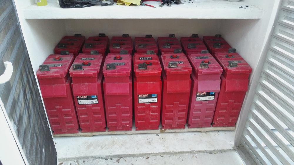

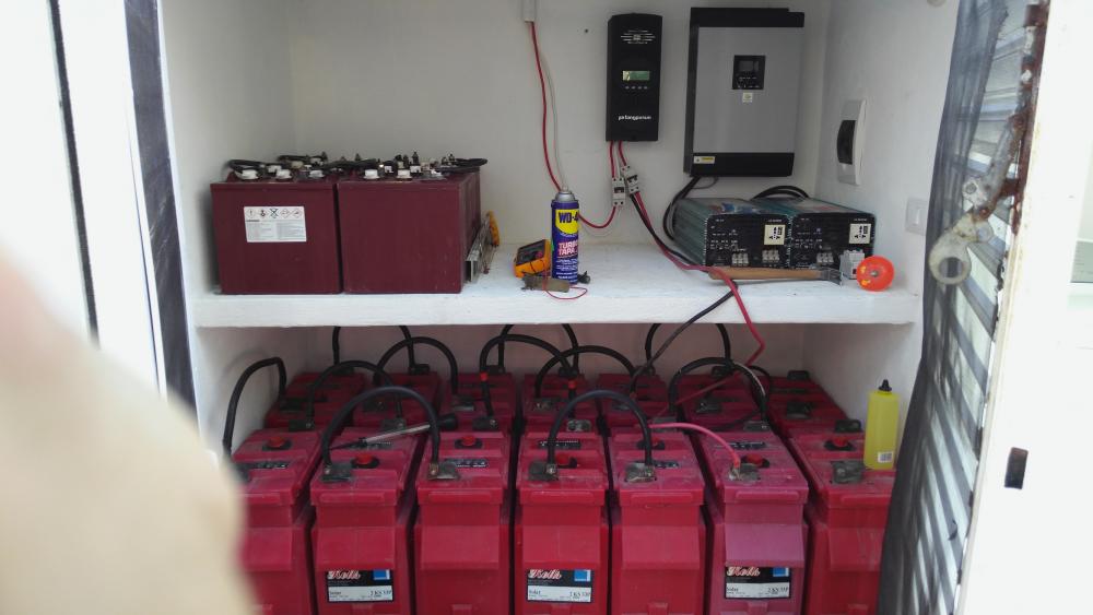

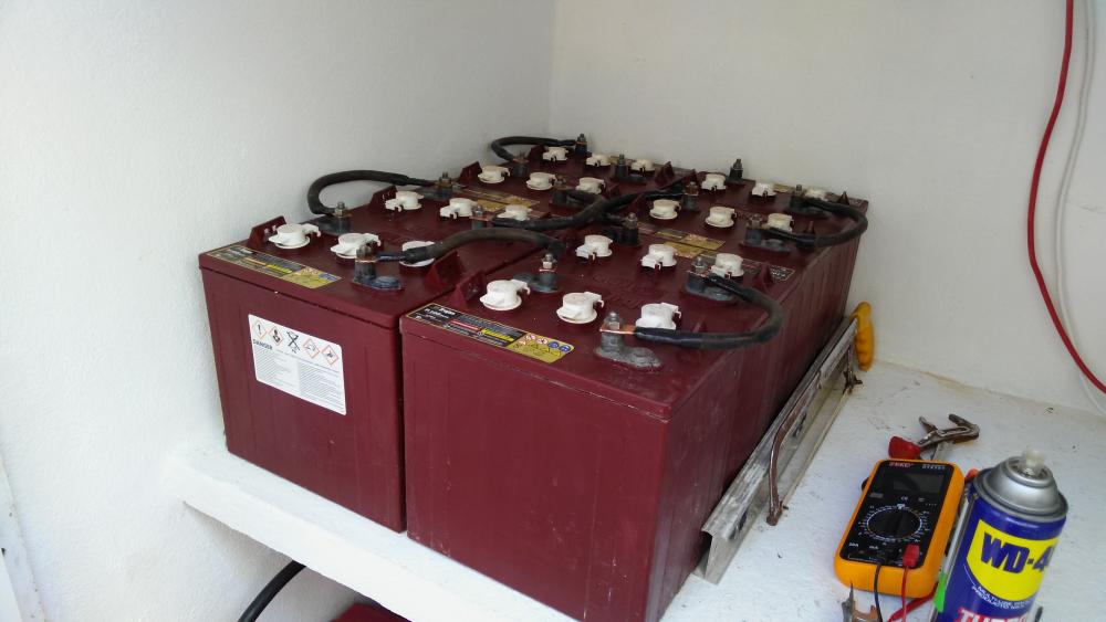

    Volviendo al tema efectivamente algo extraño esta pasando debajo de las baterias hay madera y una parte esta mojada, la toco y si huele a acido esto significa 2 cosas o rebosa por el tapon porque veo el chorreton en el plastico de la bateria y si huele a acido tambien o hay alguna fisura en algun lado, lo segundo espero que no sea jaja.
    El detalle que le he tenido que agregar agua a todas las baterias tanto a las del fondo como las del frente es imposible que todas las baterias pierdan agua.
    Que pasa que contra mas grandes las baterias mas beben? o es porque solo las cargo sin consumir y por eso gastan mas agua?
    Tambien he de decir que les puse 500ml por vaso creo que es poco y a durado aprox 2 meses.
    No se ustedes que arian con estas baterias ya me preocupan 2 cosas.
    Lo que beben de agua no se si es normal o no?
    Y la madera mojada en 4 vasos.
    Otra cosa de las 12 que voy a usar 2 siguen bajo de densidad u voltaje, 1.16 1.18 y 2,04V y 2,00V en reposo.
    Las demas baterias estan entre 1.28 y 1.24 y voltajes de 2.12v 2.10v
    El problema mas grande esque estan muy pesadas para moverlas y manipularlas las tengo encajonadas y no hay quien las mueva de hay.
    La ultima foto hay se ve algo de liquido en la madera.
    Me traje estas baterias de un conocido y quiero dejarlas bien.-img_20180324_153208.jpgMe traje estas baterias de un conocido y quiero dejarlas bien.-img_20180324_153156.jpg
    Me traje estas baterias de un conocido y quiero dejarlas bien.-img_20180324_153154.jpgMe traje estas baterias de un conocido y quiero dejarlas bien.-img_20180324_152205.jpg
    Me traje estas baterias de un conocido y quiero dejarlas bien.-img_20180324_152159.jpgMe traje estas baterias de un conocido y quiero dejarlas bien.-img_20180324_152156.jpg
    Me traje estas baterias de un conocido y quiero dejarlas bien.-img_20180324_152152.jpgMe traje estas baterias de un conocido y quiero dejarlas bien.-img_20180315_182128.jpg
    Otra cosa según he visto ya en varios clientes que las baterías en reposo también se pierde el agua, 3 clientes que visite porque tenian las baterías guardadas estaban sin agua las celdas y no habia nada mojado en el piso son baterías Trojan.
    Así que puede ser normal que mis Rolls estando 2 meses paradas por eso se perdió el agua.
    Bueno voy a investigar afondo el asunto porque me preocupa.

    Si solo las estas cargando constantemente para recuperarlas, es normal que muchos vasos hiervan con frecuencia y pierdan agua por evaporación. No lo veo gran problema. Otra cosa es que tengan alguna fuga física, pero eso deberías poder verlo examinándolas con cuidado. El que este el suelo mojado puede ser también que el vapor de agua evaporado se condense luego en el cable o alguna parte cercana y caiga como gota al suelo.
    Otra cosa, si ya tienes varios vasos con densidad alta, a falta de probarlos para ver su capacidad restante, los puedes dar por finalizados y deberías sacarlos del grupo, y seguir trabajando solo con los vasos bajos de densidad (y ajustando voltajes acorde).

    Revisando nuevamente las baterías están en el nivel verde del densimetro unas 7 o 8.
    El problema fue que los primeros meses las tuve en la calle y lloviendo se metió agua entre las terminales dentro del contenedor exterior y eso puede ser lo que me este mojando hasta que se seque.
    Me recomiendas hacer 1 agujero a todas las baterías tanque externo en la parte mas baja en forma de desagüe.
    Pues anular baterías del banco lo tengo difícil ya que es imposible mover voy a tener que buscar puentes mas largos para saltarme las baterías llenas y seguir con las mas bajas.

    Tengo otro nuevo banco de baterías para jugar 8 Trojan 6v 370Ah que tienen 1 año y poco y hay 5 celdas con niveles muy bajos las demás perfectos. voltaje buenos ya iré contando también su avance.
    Espero que con las Trojan no tenga que hacer EQ selectiva.

    Predeterminado Re: Me traje estas baterias de un conocido y quiero dejarlas bien.
    Bueno después de muchos meses aunque no estoy haciendo lo que se debería ocurre los siguientes puntos.
    1. El agua que les echo aprox 500ml se las tragan en 1 mes o menos y sin estar cargando todos los dias.
    2. Hay baterias que cuando las dejo sin cargar algunas bajan drasticamente a 1.45v y se quedan sin agua en 2 semans aprox y otras a 1.8 o 1.9v con densidades muy pobres por debajo del 1.10
    3. Hay 1 o 2 baterias que tiene el agua negro despues de la mudanza y aun siguen asi algo menos pero siguen asi una de ellas con buena densidad y carga en repos.
    4. El piso de las baterias en mas o menos 4 del frente siempre se ve como mojada la madera y siempre esta igual no se porque puede ser ese fenomeno.
    5. Cuando pongo a cargar las 14 a la vez nunca consigo llegar a absorcion lo tengo puesto a 35v pero llega sobre los 33.8 o 34v, esto puede ser a que hay corto en algunas celdas y como identificar el corto?
    Ahora mi pregunta, como ustedes recuperarian estas baterias sin gastar mucho dinero porque he visto que una fuente DC tiene que ser muy potente para esto vasos mas de 300€.
    Lo que tengo ahora es:
    12 Paneles con cristal estallado maximo potencia pico 1.350wp, 1 regulador Fangpusun Fm60, 1 cargador de 12v 40A electronico y un cargador de baterias B6 de 6Ah que puedes poner desde 1 celda de 2v hasta 10 celdas de 2v.
    Que me recomiendan hacer para poder recuperar los vasos que se quejan mas de enfermedad jaja.
    Porque he visto el tema de vaciar baterías limpiar poso y rellenar, pero aqui el gran problema que estamos hablando de baterias de 100kg no son nada facil volcar y menos darle la vuelta ni con 2 personas puedes manejar estas baterias.
    Ya estoy un poco desesperado con ellas porque no quiero llevarlas a la chatarra es una pena.
    Cita Iniciado por css_fran Ver mensaje
    Que me recomiendan hacer para poder recuperar los vasos que se quejan mas de enfermedad ...
    Yo creo que estos vasos que peor están, los que no mantienen la tensión y los que no suben en densidad, ya no se pueden recuperar con medios caseros
    Dejo los 6 mas malos conectados al Fangpusun durante un mes aver que pasa?
    Recuerdo cuando me trajeron las baterias 2 de ellas las sacaron del banco porque no servian porque no tenian nada de densidad, pero una de esas 2 he llegado a recuperarla perfectamente cuando las deje 2 meses cargando con sol .
    Voy a probar 1 mes las 6 o 8 mas jodidas aver que pasa.
    Ojala queden 12 buenas para montar 24v.
    Solo tengo que recuperar 2 de las 4 mas malas.
  25. #50
    murcia
    4.410
    Por probar, no pasa nada.
    Al final, es el "ultimo cartucho".
    Supongo que mientras, las otras siguen en carga con otro regulador.
