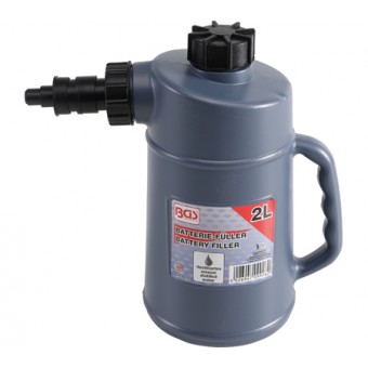

Para lo del agua, y como punto intermedio entre el automático y la jarra y el embudo de toda la vida, yo recomiendo esto:
Archivo adjunto 17074
Es comodísimo y para de salir agua cuando no necesita más. Te evitas muchos derrames
Aquí un vídeo de un menda que se ha montado en la caravana casi lo mismo que yo y como se usa la jarra esta.
https://www.youtube.com/watch?v=W4SRUVdL8UY

Para lo del agua, y como punto intermedio entre el automático y la jarra y el embudo de toda la vida, yo recomiendo esto ...
Me parece genial, Luisetrix; quiero una botella de estas! Dónde la puedo comprar?

Yo la compré en eBay a este vendedor. Parece que la han subido de precio un poco porque a mí me salió por unos 16€, ahora sale por casi 20€ pero aún así me parece una buena compra.
Neilsen 2 Litre Automotive Battery Filler Auto Shut Off Tuff Polyethylene 10t | eBay

No conocia la botella esta.
Esta claro que cuando se ejerce fuerza...sale el agua, pero cual es el principio para que deje de salir?
Si esta hacia abajo,.......esta claro que deja de salir cuando es necesario pero.....porque?
No entiendo.
https://www.youtube.com/watch?v=1ryP4bIubGE
Esto es física. Cuando el nivel de electrolito sube y tapa la salida de agua de la botella, ya no hay diferencia de presión entre dentro y fuera de la botella y ya no sale más agua
Puedes hacer la prueba con cualquier botella llena o medio llena de agua: Si la pones boca abajo en un recipiente con agua, el agua de la botella no sale, se queda en la botella. Solo si la botella tuviese más de 10 metros de altura, el nivel dentro bajaría hasta equilibrar la presión atmosférica (principio del barómetro)
Normalmente, cuando se saca la botella medio llena del agua, sale agua de la botella y salpica. Esto lo evita la botella "mágica", cerrando la válvula cuando se levanta
Si el invento está bien hecho, el "pico" de la botella se debería poder ajustar en longitud, para los diversos tipos de vasos / celdas de batería. Es este el caso, Luisetrix - se puede ajustar?
Re: Duda de novato tipo baterias
Como bien dice el_cobarde, pura fisica, el mismo principio que el de los bebederos de los pajaros, roedores ... mas una valvula que corta cuando se deja de presionar sobre la boca de relleno para que no gotee al sacarla.
Para aumentar la sistancia de la boca de relleno al nivel deseado de agua puede suplementarse con un tubito de plastico o goma colocandolo en el pico y de la longitud necesaria, si la longitud del pico ya es grande el suplemento tendria que hacerse colocando un trozo de tubo a modo de arandela entre la boca de la bateria y la jarra para que no entre tanto el pico pero que siga cerrando la valvula al sacarla.

Gracias por la explicacion.
Lo del bebedero de los pajaros......funciona siempre y cuando no entre aire por arriba, pero supongo que el deposito que comentais...tendra una goma estanca ja ja. Gracias.

Sí, más o menos se encuentra por ese precio... Yo la pillé en eBay porque estaba más barata que ahora y por comodidad.
Respecto a si lo del pitorro se puede regular ahora mismo no sabría decir. Mañana cuando suba al campo lo miro y digo.
Lo cierto es que yo aún no la he usado, las baterías son nuevas de esta semana y, lógicamente aún no han necesitado agua. He comprobado que ajusta bien en las bocas de llenado pero no sé hasta donde las llena porque ahora mismo no necesitan y cuando la "enchufo" no echa agua.
En los vasos de mi vecino, unos de 2V de tracción llena hasta cubrir un poco más de la rejilla esa que traen.

Bueno, en caso de no ser ajustable el "pitorro": Si hace falta alargar, con el tubo de plástico que dice solflitos y si es demasiado largo el pitorro ese, pues se corta un trocito
Me parece muy confortable, esa "botella de relleno" - veremos si cumple con la expectativa
yo no cortaria el pitorro, usaria una arandela (haria un trozo de tubo a medida)a modo de separador para que la jarra quede un poco mas elevada sobre el vaso y llene mas. y lo iria mudando a cada vaso que baya rellenado.

yo no cortaria el pitorro, usaria una arandela (haria un trozo de tubo a medida) a modo de separador ...
Temo que una arandela (trozo de tubo) interfiera en el funcionamiento correcto de la válvula de apertura / cierre
Lo sabré en cuanto reciba la botella esa ... :pensive:
