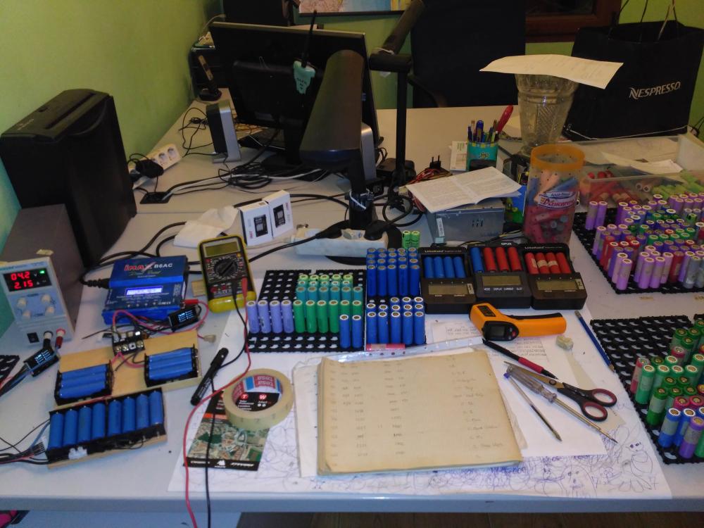

despues de un mes intentando conseguir 18650 he reunido bastantes (pero las justas ) para hacer mis primeros packs.
Esta es una foto del tinglado para comprobar el estado capacidad de las baterias usadas:
Archivo adjunto 17378
esto es lo que mas tiempo consume con diferencia. Tengo 'solo' tres testers, y la ayuda del Imax y de la famosa FA para precargarlas.

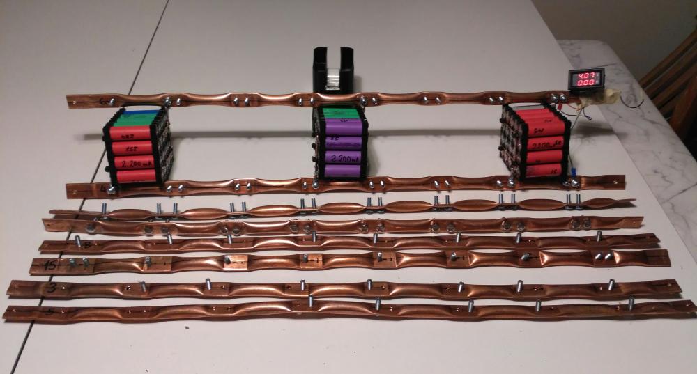

Tambien puedo mostraros las barras de cobre (tubo de 15/13mm) prensadas para poder hacer una buena conexion con los terminales de los packs.
Archivo adjunto 17379
en cada uno de los zonas aplastadas, he hecho unos agujeros roscados (de 6mm) para los tornillos sobre los que instalare los packs.

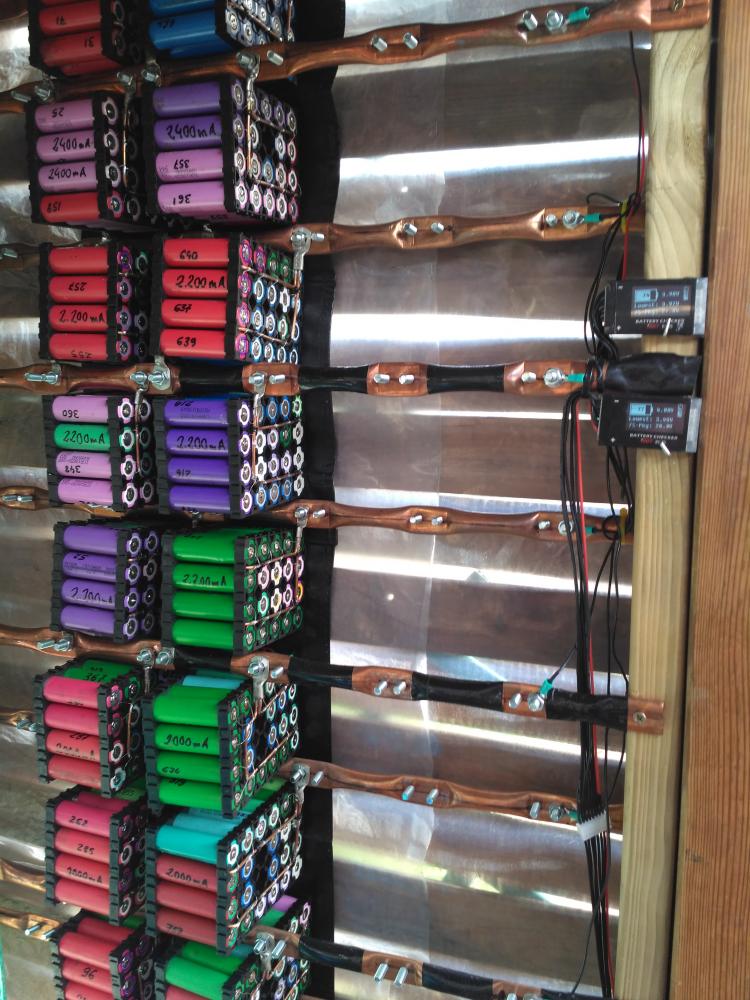

Los packs se pueden ver en la foto, son de 20,24 y 28 pilas (segun las capacidades de las pilas).
La idea es tener 14 packs en serie para conseguir los 48v (en realidad son 50,4V si tomamos 3,6V como tension nominal).
El pack con la menor capacidad es de 43,2Ah (que es el de 1800mahx24 bats) nos da que cada serie tendra unos 2,2Kwh teoricos . De los cuales solo pienso aprovechar sobre el 80% (para alargar la vida de las pilas).
En la foto hay unos packs equilibrando su capacidad antes de montarlos en las barras.
Y esta es una de las fotos de los primeros 28 packs instalados en uno de los laterales de la caseta de madera que tengo en la terraza:Archivo adjunto 17380
mañana pondre mas, pues estoy teniendo pbs para cargarlos. Tambien os dare mas detalles de su funcionamiento.

Enhorabuena, jmargaix! Un trabajo muy bien hecho, estoy impresionado. Especialmente la conexión con los tubos de cobre aplastados parcialmente me gusta mucho. Todo indica que tu proyecto acabará airoso

la idea de los tubos aplastados es de un aleman:
There's a new wall in Germany!
yo primero pense en hacer packs mas grandes y ponerlos sobre estanterias, pero.... no me cabian en mi ubicacion actual, y tampoco queria ponerlos dentro de casa (tenia esta opcion viable) por el tema de seguridad, ya que hay demasiados videos/comentarios donde arden. Asi que el unico sitio posible era colgandolos de un lateral de la caseta, y eso implicaba packs pequeños, el mas grande tiene 28p.
Tambien influyo en packs pequeños el tema de conseguir baterias, como estas llegan en cuentagotas, segun vengan las ire colgando,asi no tengo que reunir muchas para ir montandolas.
En las barras me caben 7 packs en paralelo (por 14s) que me daran unos 15Kwh teoricos cuando este lleno (si lo esta alguna vez), lo que abra que ver es como soportan el peso de las baterias ,el aleman las clava en una pared, pero las mias estan sujetas por los extremos y cada pack pesa un poco mas de 1kg. Creo que aguantaran , pero iremos viendolo (tambiem podria poner algun soporte central , bien desde el suelo o colgando).
El aplastar no es facil, primero lo intente con un util y martillo, y la verdad es que quedaba chapucero. Al final lo hice en una prensa manual en un taller de coches. El mecanico de confianza tiene una que la usa para poner/quitar rodamientos, es manual pero tiene una fuerza increible. Con ella y un util a medida del tamaño de la conexion, y unas cuantas horas, problema resuelto.

Aplastar los tubos de 15mm en el tornillo de banco es muy dificil, si lo quieres chafar completamente para que quede plano, yo lo intente y desisti, y la alternativa que encontre fue el taller de coches. Hay tubos de menor seccion, que seran mas facil de aplastar y todo depende de la potencia que se quiera instalar.

Dime donde pone eso porque en la vida lo habia oido. Igual estamos confundiendo las descargas por el efecto corona con la resistencia creada en los conductores por efecto corona.
https://en.wikipedia.org/wiki/Skin_effect
https://en.wikipedia.org/wiki/Corona_discharge
Quizas me explique mal, en español se traduce como efecto pelicular. Yo creo que nunca habia usado el termino en español, mis disculpas.
Re: Mix de baterias de traccion y litio.
Pidjey
Perfecto, ningún problema. Efecto pelicular o efecto skin o efecto piel es lo uno y efecto corona lo otro
Pero ninguno de los dos influye en la conductividad de los tubos de cobre en la aplicación de jmargaix, que es buena
Pidjey
https://en.wikipedia.org/wiki/Skin_effect https://en.wikipedia.org/wiki/Corona_discharge
El efecto pelicular (skin effect) sólo se da en alterna y (generalmente) en alta frecuencia.
A efectos prácticos y para DC o frecuencia muy baja, lo que cuenta es la sección del conductor en mm2, no su geometría.
