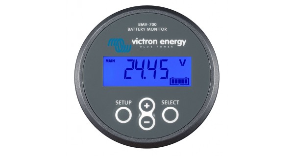

Hoy revise el vitron bmv 702 y mis baterías están en -320A que le saque alas baterías.Archivo adjunto 20321
Re: Mix de baterias de traccion y litio.
Con el BMv es mucho mejor controlar la descarga, al litio cuando consumas xxx Ah cambias a red y punto. Pero claro, -340Ah es mucho para tu litio.

Comenzare con el 7s 160p luego que tenga el otro 7s 160p me paso a 48 volt.
Me ayuda a programar que cuando este en 300ah entre la red?
el BMV tiene un contacto que funciona en cc ( a 24V funciona bien), tienes que hacerte con un rele de 24V y con el cortas o pones el AC IN al inversor y cuando el inversor vea el AC IN cambiara a red, asi es como lo tengo yo, es mejor cortar por SOC que por Tension, es mas fiable.
Con la APP se hace de forma muy rapida, si no la tienes , pues configuras el BMV con los botones, en mi BMV700 son los parametros 16 y 17.
Con este rele te valdria:
https://es.aliexpress.com/item/32860...AbTest=ae803_5
Yo solo cortaria una fase, y pondria los dos contactos en paralelo, te durara mas.
Yo lo hago un poco diferente, tengo un pequeño rele de 12V, en sus contactos tengo 220V que excitan la bobina del contactor de 100A, es un poco mas lioso, pero es que ya tenia todos los reles de antes y no quise comprar el contactor de CC.Tambien tengo un Temporizador que controla la bobina del contactor para activarlo a las 23h (no es tu caso).
En su dia use los SSR (reles de estado solido), pero los de bobina de CC se me quemaron los tres que compre, los de AC funcionaron correctamente mientras los use.
