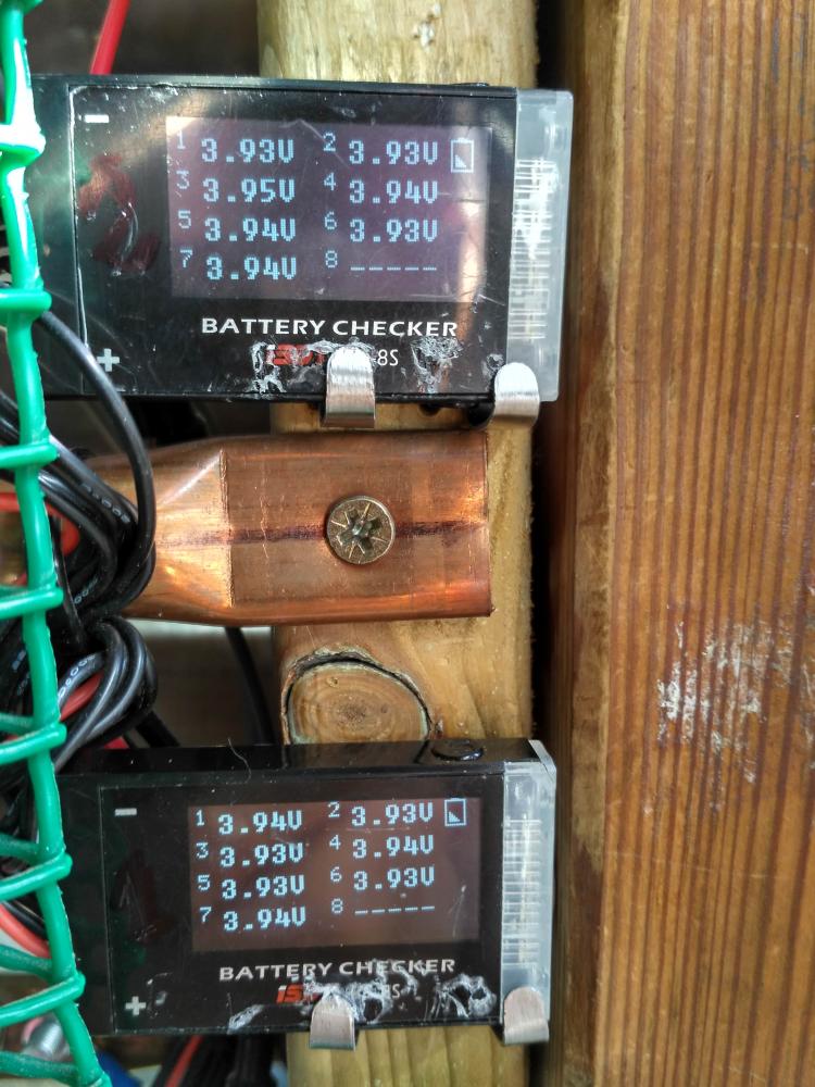

    despues de leer y releer varios articulos, no he sido capaz de encontrar la respuesta.
    Lo que si que tengo claro es que para que la bateria dure mas ciclos la tension ideal son los 3,92V, esto implica una buena perdida de capacidad (sobre el 35%) pero por contra se aunmenta su longevidad. Como me sobra capacidad y estoy en semiaislada, esto no es ningun problema.
    Los 3,92V es la tension minima a la cual cargare la bateria, pues por debajo de ella la bateria se degrada por SEI (tal y como la Nasa decubrio que pasaba en sus satelites). Cargar a mas de 3,92V significa acortar su vida por EO. No todos los packs se cargaran a 3,92V, algunos llegaran a 3,95/3,96V debido al desbalanceo entre celdas (estoy intentando que sea minima esta diferencia, cuando acabe expondre mis conclusiones).
    Deberia de llegar a esta tension cada dia ??? Parece que si, aunque no este escrito, pues mantener la bateria a mas de un SOC del 50% y no llegar a los 3,92V es sinonimo de degradacion por SEI.
    Tampoco seria preocupante que estuviese varios dias sin llegar a 3,92, pues las baterias las estoy usando sin mucho estres.
    Me explico, no las cargo mas alla de 3,95V (esto significa un SOC del 70%), no las descargo mas alla del 70% de los 3,95V,
    lo cual significa un SOC real del 50%, es decir uso la bateria entre el 70 y el 50% y el ratio de carga descarga raramente pasa 0,1C , esto tambien repercute en su longevidad (de hecho es lo que hace Tesla , la maxima descarga es del 0.25C para reducir el estres de la bateria).
    Asi, que si no encuentro alguna razon para cambiar, seguire con la opcion (1) que dice 'el cobarde', y le espero una larga vida a la bateria.
    La sugerencia de Sulfato no me parece apropiada, pues por cada 0,1V que se aumenta la carga de la bateria, su vida se acorta a la mitad, o mejor dicho cada 0,1V que se reduce la carga desde los 4,2V se dobla la vida de la bateria. Tambien la descarga afecta bastante, si en vez descargar hasta el 100% (sobre los 3V) lo hacemos hasta el 40% su vida se multiplica por 5.
    Claramente ciclando la bateria entre el 70 y el 40% se consigue un uso correcto (lo optimo seria entre el 70 y el 60% pero esto economicamnete no es recomendable) en terminos de longevidad/coste.
    Pero tengo que decir, que aunque parezca que no uso mucho la bateria, suelo descargar en estos dias unos 150Ah a 5xV, que en verano suelen llegar a los 200Ah, pues tengo puesto en el BMV700 que la capacidad de la bateria son 475A cargando hasta los 55,2V.
    Gracias por vuestra ayuda.

    Hola de nuevo Jmargaix.
    Tengo una pequeña duda con las tensiones de absorción y flotación. Si 3.92v es la tensión máxima a la que deberíamos cargar cada batería esa tensión debería ser la de absorción o la de flotación?
    Actualmente tengo mi sistema de 24v con absorción a 27.5v lo que da a cada grupo de baterías 3.93v y la de flotación a 27v. o 3.85v. por bloque.
    Por cierto se me estaban desbalanceando bastante, hasta 0.2v. o 0.3v. entre mayor y menor. Compre 7 balanceadores como éstos y mano de santo. En unos días se ha quedado la diferencia entre la mayor y menor de sólo 0.02v.
    Muy recomendable, y sin límite de bancos ni corrientes.
    Y para protegerlas ya ponemos las tensiones adecuadas en el híbrido/regulador.

    Hola Sunking, encantado de leerte otra vez.
    Bueno a la faena. Cierto es que 200 o 300mv es mucha diferencia, yo en mi banco la mas alta fue 70mv y ya no me gustaba.
    Ya conociamos estos balanceadores, creo que el manitas frances los tenia en su instalacion, pero el comentaba que no los conectaba porque tenia poca desviacion, pero ahi estaban instalados.
    3,92V debe ser la tension minima a la que se cargue la serie que tenga la tension mas baja, si ahora tienes una desviacion de 0,03V , deberias comprobar que la menor serie tenga al menos los 3,92V. Yo tengo puesto 55,2V (que son 3,94V), de esa forma tengo la minima a 3,92 y la maxima sobre 3,95V.
    Pero el problema viene como estar seguros que los 3,92V son reales, porque los medidores no son muy fiables , tienes que comprobar con un tester y el medidor, hacer una media y asegurarte que ninguna celda recibe menos de 3.92V, es mejor pasarse que quedarse cortos, es decir que pon como minimo 3,94 o 3,95V para ello.
    Ahora tu pregunta, si es la tension de absorcion o la de flotacion: pues depende del regulador, yo en Tristar pongo los 55,2V en absorcion , pero tengo puesto que este 18h en absorcion (creo que era el maximo), es decir se pasa todo el dia en absorcion, pero eso si la flotacion esta a 55,19V por si acaso. Es decir deberias tener las dos tensiones iguales si te deja el regulador o casi.
    Por contra el otro regulador que tengo es el BBB como el de 'el cobarde' y ese si pones que la bateria es de litio , no tiene en cuenta la tension de flotacion, solo usa la de absorcion. Este es de los baratos, pues no admite decimas , solo centesimas, es decir o pones 13,7 o 13,8V (no puedes como con el Tristar poner 13,799 ,se nota la calidad) y eso es bastante diferencia , nos vamos de 3,91 a 3,94V.
    Yo para evitar el desbalanceo lo que estoy haciendo es quitar/poner packs de los que tengo colgados (son packs de unos 40Ah), la serie que tiene la tension mas baja es la que tiene mas capacidad, si a esa le quito un pack llega a subir unos 20 mv, y asi llevo unas semanas jugando hasta conseguir que la desviacion no supere los 30mv , con ella me conformo, y creo que es exigente, algunos comentan que 50mv es aceptable. Yo no quiero poner el balanceador, a ver si lo consigo, igual segun vayan pasando los meses la situacion empeora y habra que usarlo.
    Un abrazo.
    Hoy tenia estos valores, despues de 2 horas al 100% (es estos dias ya sobra placa ,toda la que me falta en verano), igual dentro de unos dias baje a 55.0 (13,75, 3,298V) y probamos esta configuracion para el otoño:
