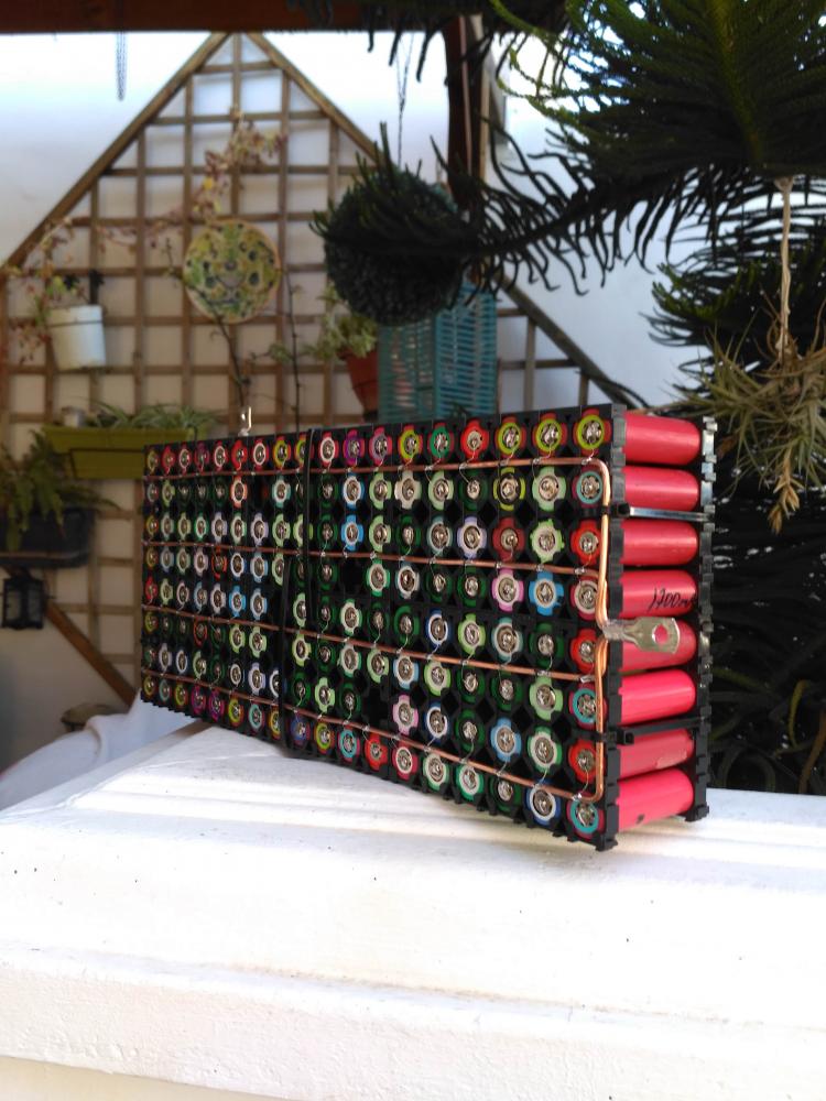

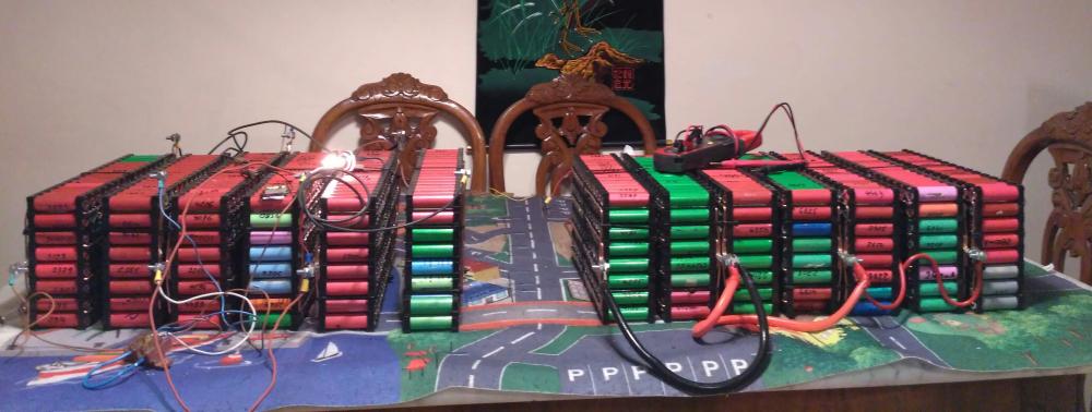

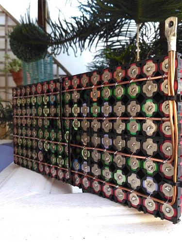

voy a daros un poco de envidia y de paso compartir info, bueno sera al reves, primero compartir info y despues lo de la envidia sana.
Al final he terminado de comprobar todas las baterias de PC que tenia, y he conseguido otros 240Ah a 51V , mas o menos otros 12 KWh que unire a los 15Kwh que tengo instalados (unos 300 Ah)
Los pack los tengo terminados menos uno, pues me faltan los soportes de las 18650, aqui podeis ver el conjunto de los 13 packs intentandolos balancear en paralelo a 4V:
esta vez he hecho packs desde 93 pilas para el de 2600mah hasta los 146 para los de 1600mah. La idea es poner las mismas capacidades que los packs puestos en vertical y asi poder conectar los puntos intermedios de cada pack con los ya instalados para que con un solo balaceador sirva para todos. No se si sera factible, pero lo voy a intentar.
Un detalle de los packs:
Las pilas tiene un fusible de 0,2mm y el busbar es de 5mm.
Los 4 hilos de 5mm los he crimpado a un terminal de 16mm y la verdad es que quedan muy sujetos (no me lo esperaba), pues en los anteriores con dos hilos los tuve que soldar.
Los packs los voy a poner en una estanteria metalica de dos baldas. La parte de abajo los 7 que mas pesan, en los cuales la conexion delantera esta en el medio de los packs, pero la trasera sale por arriba para que sea mas accesible. Los packs de la balda superior (en la foto todos los de la derecha ) tienen las conexiones en el medio , tanto la de delante como la trasera. La conexion sera directamente con los terminales sin usar ningun cable, bueno solo un cable para conectar el final del pack inferior con el del superior.
Comentar que desde mediados de abril con los 15KWh y el buen tiempo, aunque este en semiaislada , las 24h las paso sin cambiar a red, estoy muy contento de ver como van los packs de litio.

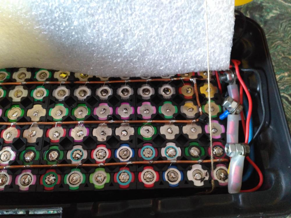

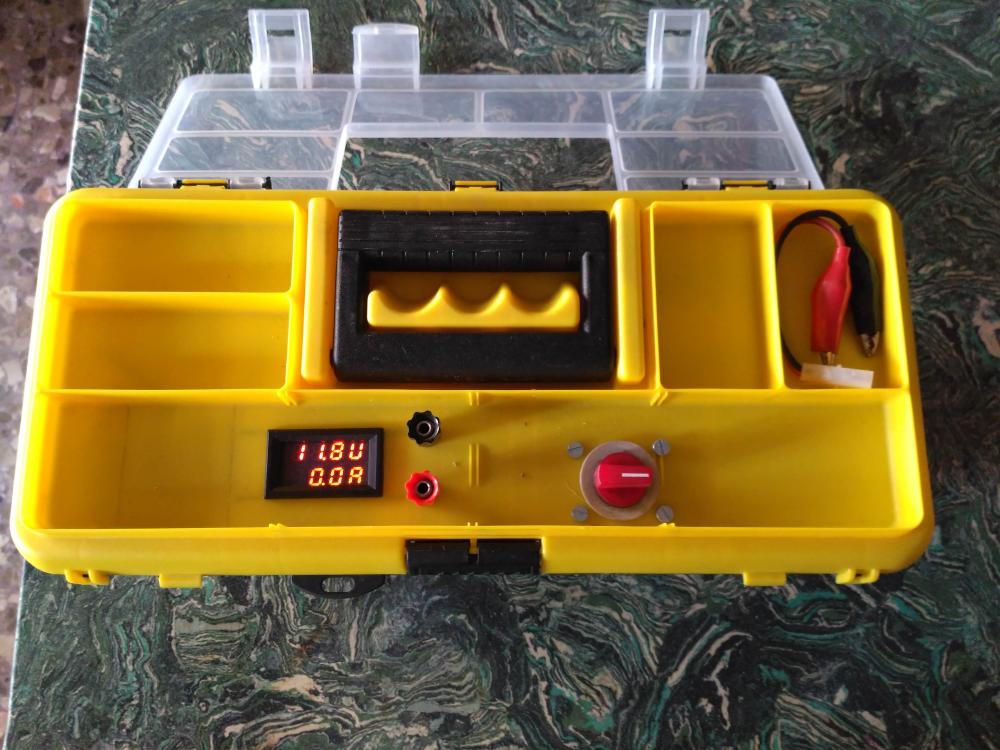

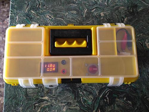

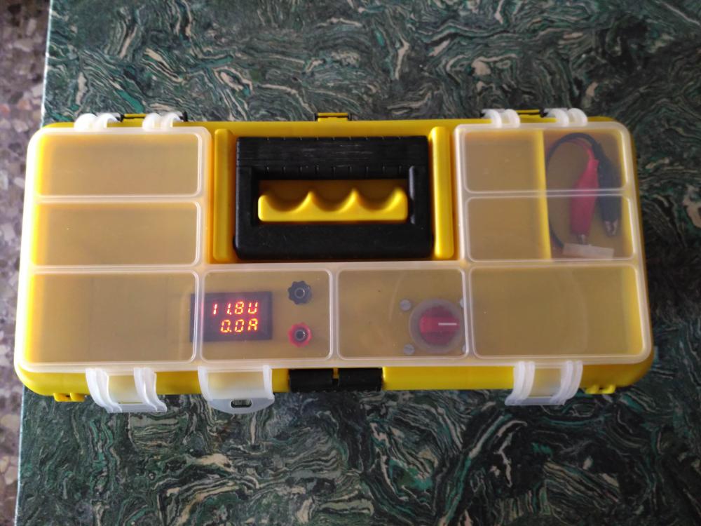

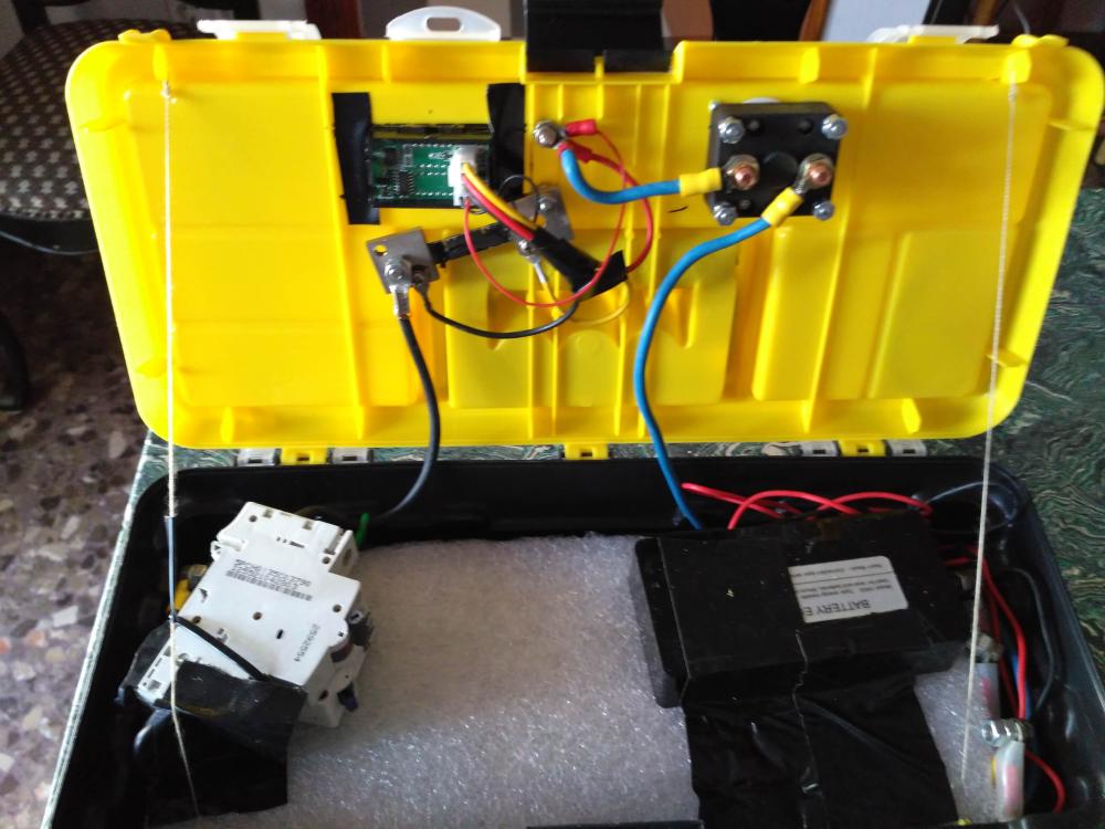

tambien me he reservado 60 pilas para hacerme una bateria para la bicicleta, si puedo (y me dejan) montaria un kit como el de 'el_cobarde' que funciona muy bien.
Y con 96 pilas (3S32P) me he hecho una bateria portatil de 12V y 80Ah con una caja de herramientas de 5€ de los chinos que le encajan bien 4+4 soportes de 4x6 . Le he puesto un display mas un shunt para medir V +I , con un interruptor , dos PIA's para elegir entre 10A , 63A o la suma de los dos . Ademas del balanceador HA02 que tenia de las baterias de plomo (al cabo de unas cuantas horas, las tres series tienen la misma tension).
Las fotos lo explicaran un poco mejor:
