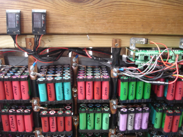

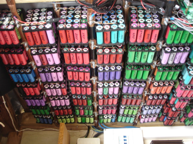

Re: Mix de baterias de traccion y litio.
asi es como ha quedado el jardin colgante.
Archivo adjunto 18059
Archivo adjunto 18058
No puedo poner la vista de todo el jardin porque fisicamente no tengo sitio para hacer la foto.La vista posterior no la puedo hacer, al poner las dos ultimas series no puedo quitar la tapa trasera sino remuevo algunos packs, y es un faenon.

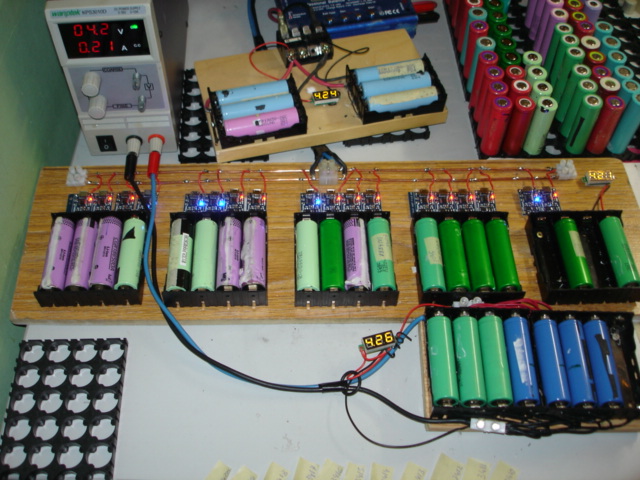

Sunking, estos son los TP4056 cargando pilas y a la derecha esta el voltimetro:
Archivo adjunto 18060
sobre un trozo de parque laminado estan montados los portapilas con un par de tornillos cada uno, y el bus bar que alimenta los TP's esta sujeto por las regletas de conexion, y los TP's estan sujetos por cinta de doble cara, pero hay mas formas de hacerlo, en youtube tienes mas ejemplos.

era consciente antes de empezar de los problemas de soldar, lei y me informe, pues hay muchas paginas web/videos hablando de como soldar las 18650, y muchas opiniones de que las altas temperaturas pueden dañar la bateria, pero la alternativa de la maquina de soldar es cara y ademas es dificil de poner un fusible a las celdas.
Tomando las precauciones basicas es factible soldar, y se puede mitigar el problema. Un buen soldador de >100w, con una buena masa, un buen estaño, tener las celdas limpias y procurar hacerlo en menos de 4 seg, mejor en 3 seg.
Yo las he soldado, les he puesto un fusible a cada terminal y estan funcionando. Eso no implica que alguna este deteriorada, es muy dificil de demostrar/comprobar, pero la alternativa para mi no era posible.
En este foro (de donde he sacado las ideas para construir la power wall):
https://secondlifestorage.com/f-DIY-...Project-Builds
no es facil encontrar alguien que no las suelde, y todas las baterias estan funcionando.
