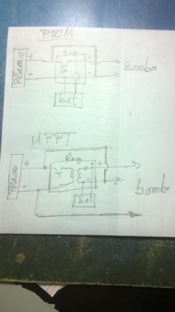

Paneles de 60 cell en serie con batería de 12V para conseguir 42V max
¿Es posible conectar 2 paneles de 60 cell en paralelo(30V max, 15A max) y añadir una batería de 12V en serie para conseguir 42V de máximo?
Los paneles irían a un regulador pwm que cargaría una batería de 12v y esta batería haría serie a su vez con los paneles. En la entrada del regulador tendría 42V. Estos 42V alimentaría una bomba de continua que admite hasta 45V
No sé si me he explicado bien...

Una idea muy original, la tuya ... :pensive:
Con regulador PWM no funciona, porque hace trabajar las placas a la tensión de batería. Tendrías 12V en entrada y 12V en salida
Pero con regulador MPPT podría funcionar ...
Tendrías que conectar las dos placas en paralelo al regulador MPPT, y éste a la batería. Tendrías 25V-30V en la entrada del MPPT (según temperatura de las placas) y 12V-15V en su salida (según fase de carga)
Si conectas en paralelo las dos placas y en serie con la salida del regulador, y este grupo a la bomba, tendrías entre 37V y 45V - una tensión a la que la bomba debería funcionar
Es un circuito muy extraño, pero en este momento no le veo ningún fallo ... :leer:
Pero claro, un regulador MPPT vale dinero. Me parece más fácil y más seguro, usar una placa de 60c y otra de 36c, que tengan la misma Imp. Por ejemplo, placa de 250Wp con 60c (Vmp=30V, Imp=8.3A) y placa de 150Wp con 36c (Vmp=18V; Imp=8.3A)
Estas dos placas en serie tienen Vmp=48V, en condiciones standard. En la vida real, serán menos de 45V
Estas dos placas en serie las conectas a la bomba, sin regulador ni batería, y ya tienes tu bombeo solar - si la bomba puede con los 8A Imax que pueden entregar las placas

NO comprendo como podrías hacer ese circuito..
Cargar la batería con el regulador y a la vez conectar la batería en serie con las placas para obtener el voltaje q deseas....
Podrías hacer un esquema para ver tu idea???

Yo creo q no comprendiste bien la idea o yo la he entendido de una forma distinta..

Veamos el esquema que nos presentará el compañero zmanchego ...

Re: Paneles de 60 cell en serie con batería de 12V para conseguir 42V max
zmanchego
Si el esquema es una gilipollez, no se corten ustedes. Estamos aquí para aprender.
El esquema tiene dos fallos:
1. La bomba está conectada a la salida "load" del regulador - solo ve 12V
2. Las placas y el regulador no están en serie - la bomba solo ve los 12V de la salida "load"
Para que la bomba vea 42V (30V de placas más 12V de la batería), deberías conectar el neg de placas directamente a la bomba y, por otra parte, el pos de placas al neg de la batería y el pos de la batería a la bomba
Pero no estoy seguro, de que este "invento" funcionaría ... :pensive:
1. La bomba está conectada a la salida "load" del regulador - solo ve 12V:
Esta tachado. El - de los paneles va al - de la bomba directamente. El + de los paneles al - del load y el + del load a la bomba.
Ya veo - los paneles y la salida "load" del regulador están en serie. Bien, de esta forma, la bomba ve 42V. Pero la salida "load" del regulador está limitada en intensidad, está pensada solo para consumo pequeño, como unas cuantas bombillas LED
Mejor usar los bornes de batería, en vez de la salida "load" del regulador. Es decir, conectar el "-" de paneles directamente al "-" de la bomba y, por otra parte, el "+" de paneles al "-" de batería y el "+" de batería al "+" de la bomba
La salida "load" del regulador quedaría libre (muchos reguladores ni la tienen)
Pero todo esto solo es para aclarar las dudas de J4vi3r. No lo hagas; deja todo como lo tienes, sin cambiar nada

Entonces sería factible...??
Yo lo veo raro raro raro..
J4vi3r
Entonces sería factible...?? Yo lo veo raro raro raro..
Sí, raro es - pero funcionar, funcionaría. Por lo menos, eso creo ... :pensive:
el_cobarde
para poder funcionar el regulador tenia que tener aislamiento entre la entrada y la salida, un PWM nunca lo tiene y un MPPT habria que comprobarlo y en caso de que si lo estuviera tendria que alimentar la bomba desde el + del regulador y el - de las placas, fijarse que la salida + del regulador la une a la salida - de las placas con lo que si el regulador no tiene el aislamiento aludido la salida del regulador se queda en corto -> corto a placa corto hacia la bateria y humo!!.
Archivo adjunto 17053
