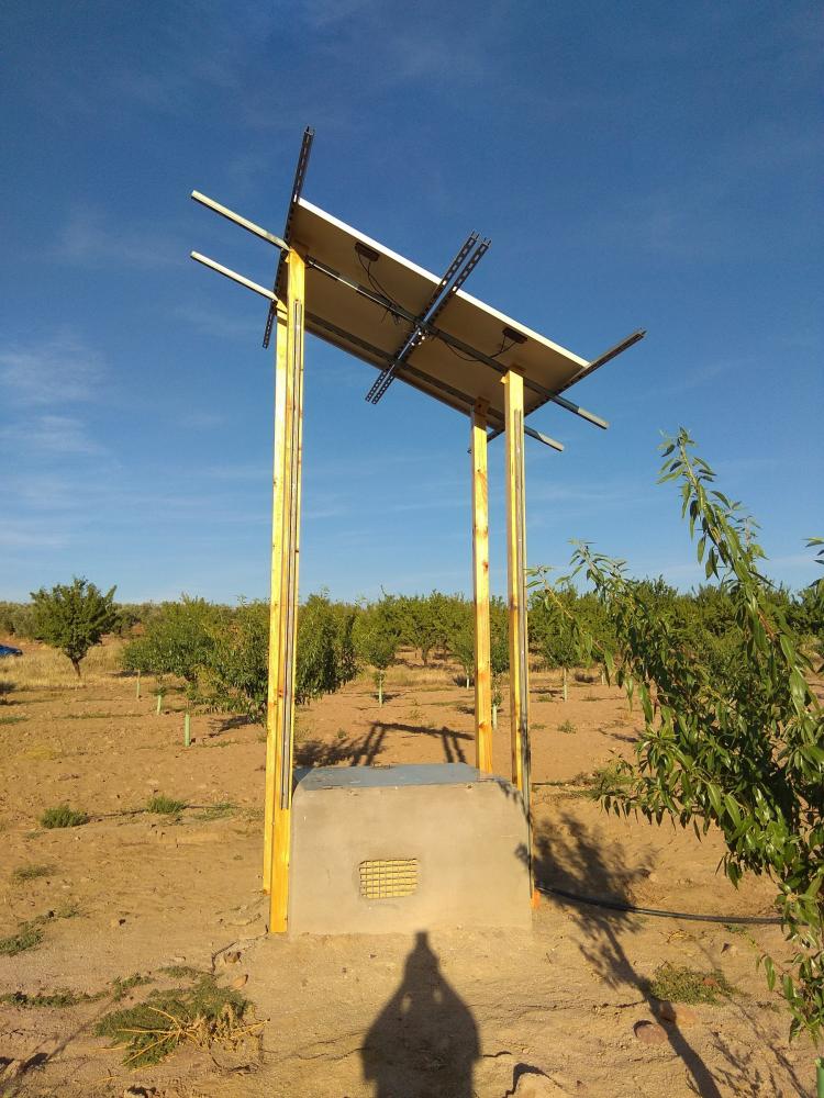

Yo te desaconsejo que intercales algo entre paneles y bomba, pero bueno, todos hemos aprendido a base de golpes jeje.
Con la configuración actual tienes casi un generador de corriente, con una corriente limitada, que va a un condensador y luego a un controlador de un motor BLDC. Si intercalas un reductor buck, tendrás, más bien, un generador de tensión, que va a un condensador...Yo no lo haría...
Es un placer leer tus recomendaciones Gabriel. Es leerte y empezar a recordar teoría de circuitos. Como bien dice, lo que tengo ahora es prácticamente un generador de corriente.
Otra duda que me surge es acerca de la vida del bobinado de motor. Deduzco que siempre será mejor para la vida del bobinado, tensión alta y corriente baja. Con la carga que tengo ahora en la bomba, cuando los paneles por temperatura alta, bajan la tensión a 25-26V, la corriente se me va a 14A. Y 14A son muchos amperios. Con paneles de 72c, restando caída de tensión por longitud, en condiciones óptimas, no creo que nunca se me fuera por encima de los 38-39V. Y en condiciones desfavorables por nubes o temperatura me bajaría a .... no sé 30-32V. ¿No crees que hubiera sido mejor meter paneles de 72c para tener menos corriente?

Pues no lo creo. A igualdad de condiciones, con el mismo tipo de células, sol, temperatura y viento, un panel de 60 células da una tensión V y una intensidad I. Ese panel, si es de 72 células, pues da una tensión de 72/60 V y la misma intensidad I. Luego tenemos que tener en cuenta la ecuación de los bobinados V=-LdI/dt, luego no sólo es cuestión de corriente, también de tensión y sobre todo, que a una tensión la intensidad disponible sea suficiente. En definitiva, que para una bomba de 280 W, ya me parece mucho dos paneles de 60 células...Y recuerda que por las mañanas o la tarde si se corta, no es por tensión, es por que falta intensidad; por eso, si de una forma más que nada didáctica quieres verlo, cuando no te vayan bien por la mañana, gíra los paneles al sol y ya veras como la bomba va.

Antes me he explicado al revés. En condiciones óptimas la bomba trabaja a 25-26V y 14A= 364W.
La "espeficacion china" dice que los límites de corte son 45V y 15A(675w), la potencia nominal 284w. Pero con la carga que tengo ahora, la potencia se me va a 370-390w. Lo pagaré en la vida del bobinado, pero la carga no la puedo reducir.
También es cierto que la bomba se para por falta de corriente. Por las mañanas o días de mucho calor, el controlador sube la tensión al máximo que dan los paneles, pero si la corriente no es suficiente, esta se acaba parando.
Los paneles ya no los puedo mover Gabriel. Me hice esta estructura y ya están fijos.

Claro, pero si los paneles fuesen del mismo tipo de células, en condiciones óptimas tendrías 30-31 V y los 14 A también, que me parece demasiada potencia...
Re: Paneles de 60 cell en serie con batería de 12V para conseguir 42V max
Ahora con 25-26V y 14A estoy funcionando sin paradas y la presión es correcta. ¿Crees que con la misma carga, con paneles de 72c el motor demandaría más potencia? Lo digo porque si el motor necesitara más potencia, en condiciones optimas, el controlador podría subir ahora la tensión a 29V y 14A con estos paneles. Y no lo hace. Se queda en 25-26 y 14A.

NO te preocupes, verás como para el día de los Santos ya anda por los 28 V jeje. Sigue haciendo calor, con estas temperatura el Vmp anda por ahí, 25 26 V. Pero claro, imagínate con paneles de 72 células, un día fresco de Otoño o Primavera, la tensión se iría a 32-34 V y la intensidad en 14 A
