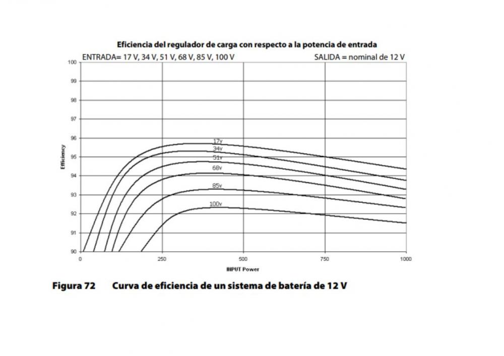

Re: ¿Voy corto de paneles o mi problema es otro?
Kampillero
El rendimiento de los MTTP baja al subir la tensión con la que los alimentas ¿verdad?
Sí baja. Aquí tienes la eficiencia de un FM con salida a sistema de 12 V.Archivo adjunto 17091
Como ves, si le metes 1000 W a 100 V, el rendimiento es del 92%, o sea 80 w de calor a disipar por el regulador.
Gabriel 2018
Correcto. Pero la diferencia entre V(FV)=100V y V(FV)=51V es menos del 2% a 1000W, que son 18W a disipar más
el_cobarde
Claro, mete una bombilla de 20 watios en una caja como la del FM y verás como se calienta...
Gabriel 2018
Lo malo es, que ya lleva bombilla de 70W!
Hablando claro:
- Según la gráfica, con V(FV)=51V, el FM tiene que disipar unos 67W
- Y con V(FV)=100V, tiene que disipar unos 84W
En los dos casos se calentará bastante ...

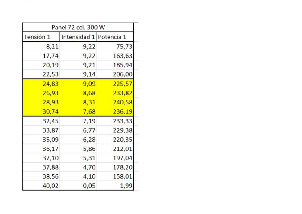

Si te gusta juzgar por ti mismo, aquí tienes un barrido de un panel de 300 w y 72 células. Como ves, a tensión de batería, en amarillo, la potencia que entrega es casi la misma. El barrido está hecho por mi mismo, con un tinglado que monto para ver estas cosas.
Archivo adjunto 17092
Si tu sistema es a 12 V, sería dividir la tensión por 2, porque las células son las mismas, pero en vez de 72, 36.
Gabriel 2018
... aquí tienes un barrido de un panel de 300 w y 72 células
Es interesante ver, que según esta tabla, la placa de 72 células entrega la máxma potencia a Vmp=29V
En la fícha técnica, una placa de 72 células tiene Vmp=36V, a STC - son 7V de diferencia!
Se ve, que en la práctica (la placa debía estar caliente, al hacer el barrido), hay que ir con pies de plomo, en cuanto a la Vmp. Con las condiciones de la tabla, evidentemente no habrá diferencia entre un regulador MPPT y uno PWM ...
... pero en invierno, con la placa a 20C, sí habrá

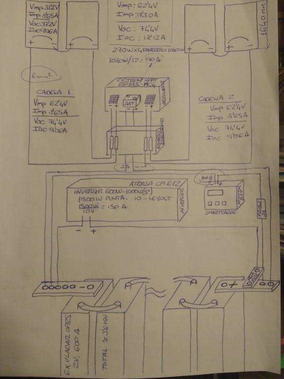

Hola de nuevo a todos.
Después de mucho meditar el tema y apoyándome en vuestras recomendaciones este es el sistema que voy a montar
Archivo adjunto 17303
El regulador está algo por debajo de las posibilidades del campo solar (1080W/12V= 90A frente a los 85A del regulador) pero según he leído por el foro ajustará la potencia para evitar daños
Creo que todo está bien ajustado pero necesito vuestra ayuda en torno a las protecciones.
Voy a poner magnetotérmicos de contínua en cada cadena de paneles, las características de cada una de ellas serían:
Vmp 62,4V. Imp 8,65A
Voc 74,4V. Ioc 9,06A
He encontrado en Ebay magnetotérmicos de contínua que parecen baratos
https://www.ebay.es/itm/CHINT-AC-DC-...53.m1438.l9372
1P 10A DC 125V Circuit breaker MCB | eBay
Mi duda es si valen y en caso afirmativo de que sensibilidad tendría que comprarlos ¿10A, 12A, 16A? Es que no entiendo las gráficas que llevan.....
También como podéis ver en mi dibujo quizás ponga un fusible en el + de la batería para proteger la línea del regulador. Éste tiene una potencia de 600W, 1000W cinco segundos, y una punta de 1500W y puede funcionar de 10V a 16V con un rendimiento superior al 90% por lo que calculo la corriente del fusible de la siguiente manera.
600W + 10% rendimiento= 660W
1000W + 10% rendimiento= 1100W durante 5 segundos
1500W + 10% rendimiento= 1600W punta
Según lo anterior y suponiendo que el consumo se produjese en las peores condiciones de la batería, a 11V
660W/11V= 60A
1100W/11V= 100A
1650W/11V= 150A
Según los datos del fabricante del fusible que estoy eligiendo (Megafuse)
http://www.littelfuse.com/~/media/au...e_mega_32v.pdf
Creo que me valdría con uno de 80A pues al 75% de su corriente (60A) aguantaría infinitamente, al 135% (108A) aguantaría de 120 a 1800 segundos y al 200% (160A) aguantaría de 1 a 15 segundos.
¿Que opinais?
Otros detalles que he leido en el manual del regulador:
"Entrada CC no aislada del circuito de baterías" Supongo que quiere decir que si se rompe el regulador los paneles meten chicha sin control asi que mejor que proteja la batería
"Fusible de protección de la batería externa MPPT150/85 mínimo 100A, máxima 120A" Esto va al hilo de lo anterior, osea, que recomienda poner un fusible en la línea de positivo de la batería al regulador ¿Verdad? Pondría otro Megafuse como el del regulador y según el mi cálculo 100A podría quedarse corto, mejor 120A
"El cargador PUEDE configurarse como sistema de puesta a tierra del positivo o del negativo de la batería". Ponga a tierra una sola conexión para evitar fallos del funcionamiento del sistema" Por lo que he visto por ahí lo habitual es poner a tierra el negativo
"SE PERMITE una puesta a tierra para el chasis, ya que éstá aislado de los terminales de positivo y negativo"
"El cargador no debe estar conectado con sistemas FV puestos a tierra" ¿Quiere decir que no ponga una tierra en los paneles?
Según lo anterior "PUEDE, SE PERMITE" Debería entonces poner una tierra para la parte de contínua que agrupe a el regulador y la batería?
También pone el requerimiento de un GFPD para conexiones en EEUU aquí supongo que pasamos....
Muchas gracias de nuevo de antemano.
Saludos!
