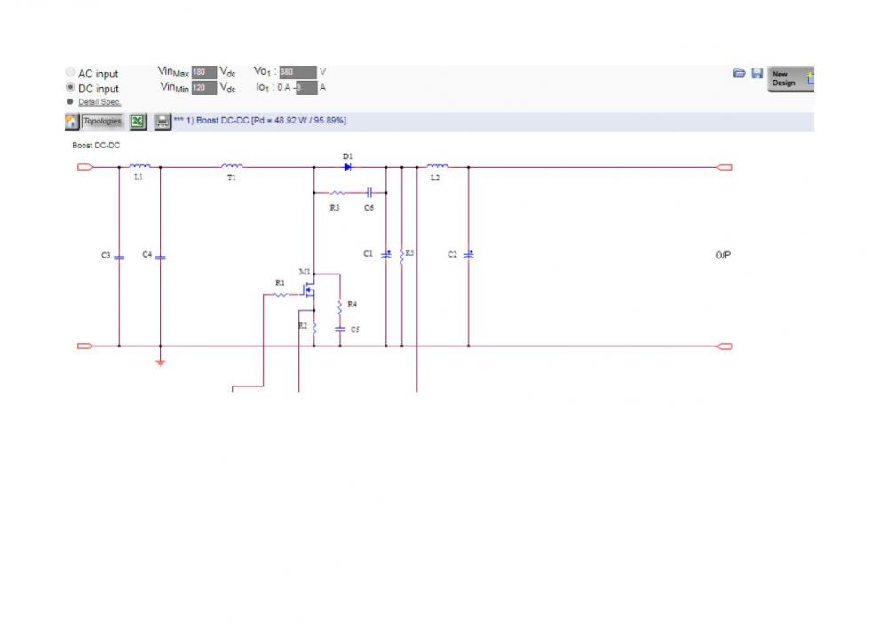

Gabriel,
Mi idea es hacer una especie de kit de autoconsumo de 1000 Wpico aislado y sin acumulación, es decir para uso de la energía instantánea, por tanto las características de los receptores son desconocidas.
Una de las posibilidades es conectar bombas de agua, pero ese tema es mas sencillo, la cosa se complica cuando quiero conectar cargas que trabajen a 220v, que no encuentro un equipo que ya este comercializado para este fin; de ahí nace este hilo.
4 Archivos adjunto(s)
Re: Sistema aislado de red sin baterías ¿Posible o imposible?
Para esa potencia, 1000 w, con un elevador boost y un puente H, y el control necesario, parece suficiente...
Qué tensión Vmp nominal tiene cada panel?
Esta sería la parte de potencia del elevador:Archivo adjunto 17055

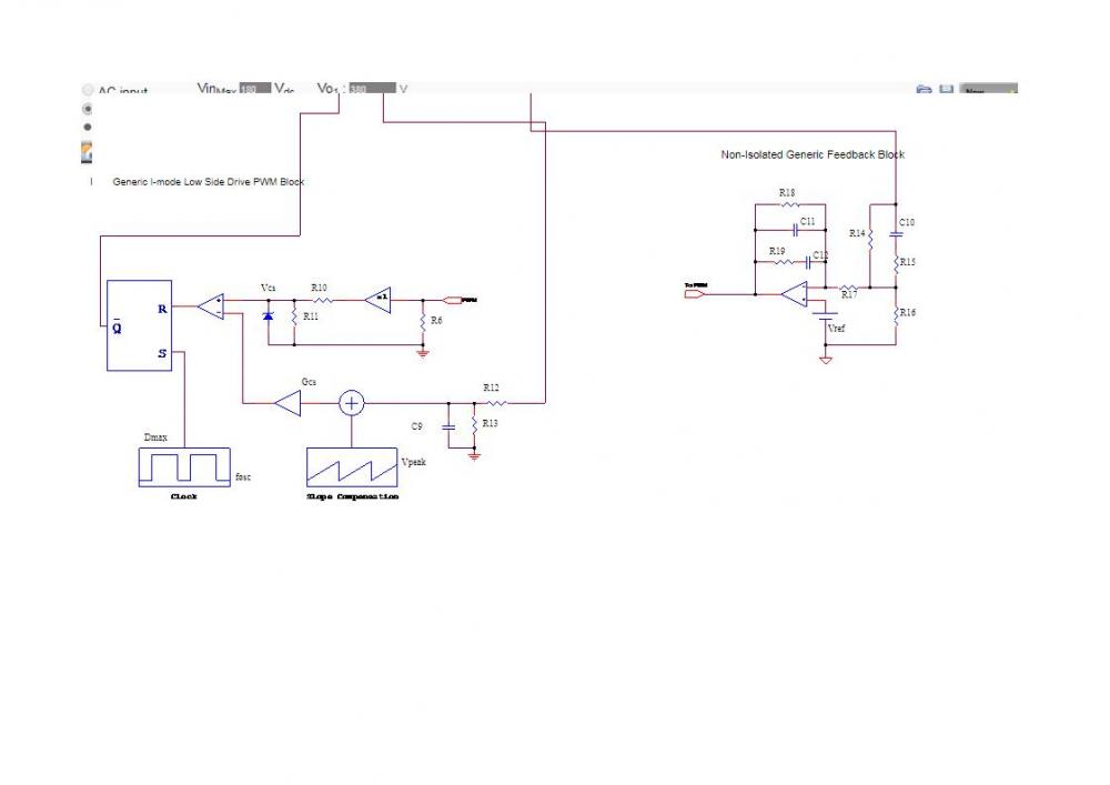

Y la parte de control :Archivo adjunto 17056

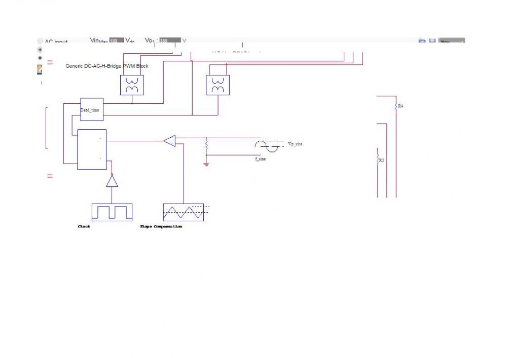

La parte de potencia del inversor:
Archivo adjunto 17057

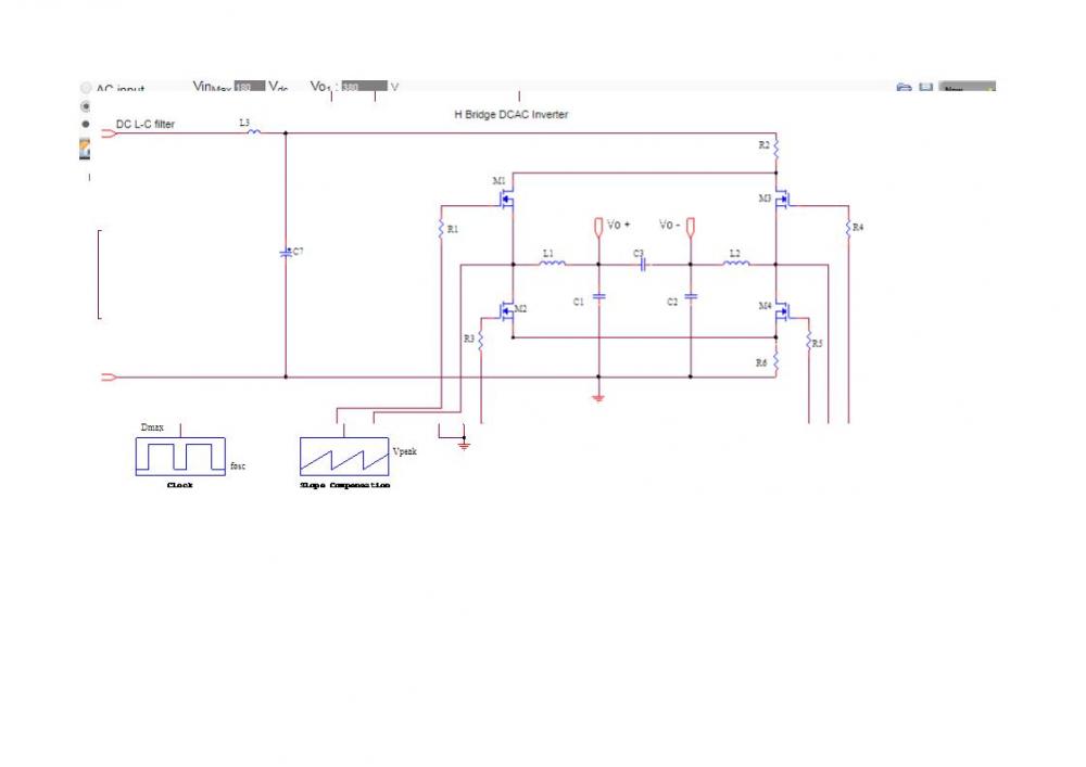

Y la parte de control del inversor:
Archivo adjunto 17058
