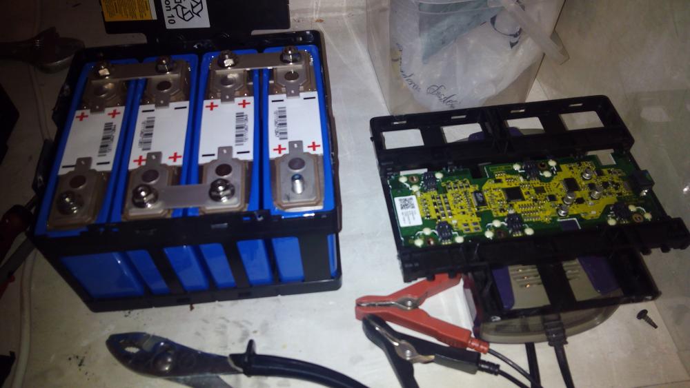

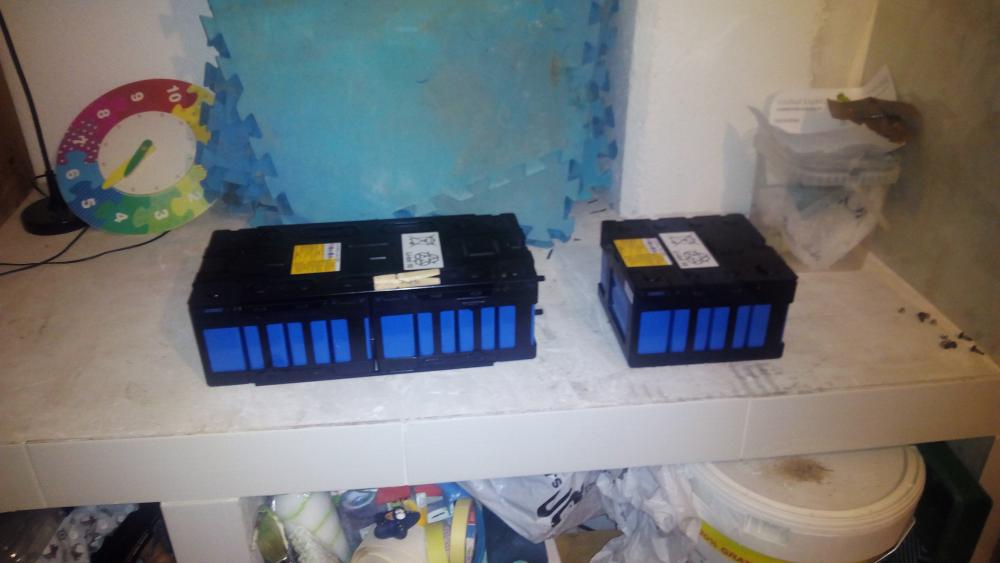

    Yo no intentar sacar corriente dc por las malas , los grupos de celdas llevan su bms incorporado ayer medi un grupo de 4 celdas en serie y me entregaban una tensión de 11.24v luego le quite el bms y daban 15.50v medido en los bornes con dos polímeros diferentes ( donde se ha metido la corriente que falta?), vamos que sin una comunicación adecuada no metía mano en la batería.
    Nos hemos hecho unos usuarios con 12 celdas del trillizo por si se rompen como le ha pasado a un compi, al que le vamos a cambiar la celda defectuosa.
    OS pongo fotos .

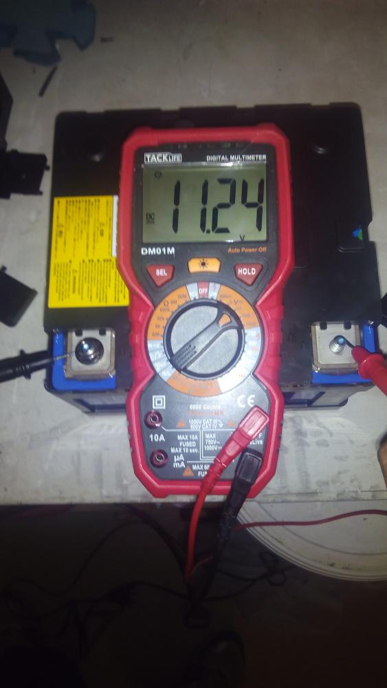

    Han salido a 33€ por celda de un siniestro, trabajan a una tensión nominal de 3.7v y 50ah de capacidad, (38ah actuales).
    La batería de servicio del trillizo es alimentada por la principal a 14.1v cuando esta encendi do el coche, todo es cuestión de meterle un consumo y ponerle la pinza amperimetrica al cable con un consumo fuerte.

    Cita Iniciado por fran_pascualin Ver mensaje
    ... una tensión de 11.24v luego le quite el bms y daban 15.50v medido en los bornes ... donde se ha metido la corriente que falta?
    Querrás decir "la tensión que falta". Si mides en circuito abierto, hay tensión, pero no hay corriente (intensidad)
