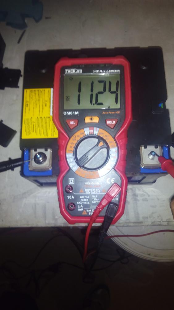

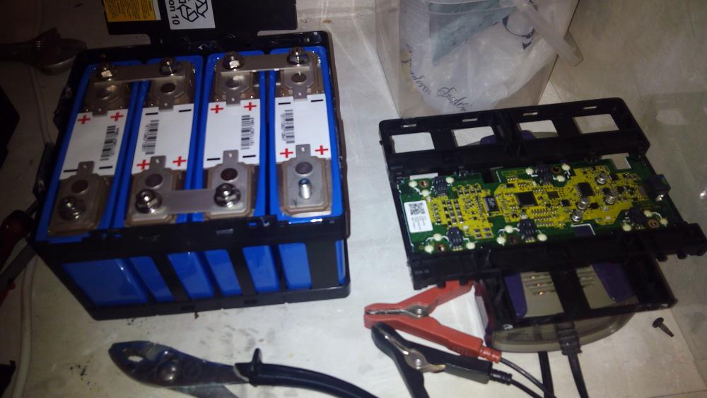

Yo no intentar sacar corriente dc por las malas , los grupos de celdas llevan su bms incorporado ayer medi un grupo de 4 celdas en serie y me entregaban una tensión de 11.24v luego le quite el bms y daban 15.50v medido en los bornes con dos polímeros diferentes ( donde se ha metido la corriente que falta?), vamos que sin una comunicación adecuada no metía mano en la batería.

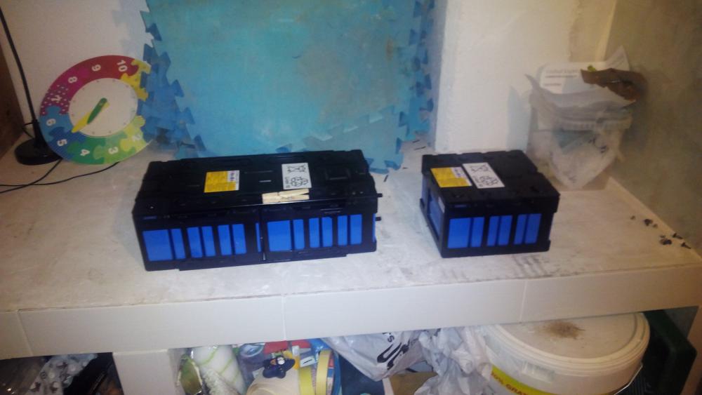

Nos hemos hecho unos usuarios con 12 celdas del trillizo por si se rompen como le ha pasado a un compi, al que le vamos a cambiar la celda defectuosa.
OS pongo fotos .

Han salido a 33€ por celda de un siniestro, trabajan a una tensión nominal de 3.7v y 50ah de capacidad, (38ah actuales).

fran_pascualin
... una tensión de 11.24v luego le quite el bms y daban 15.50v medido en los bornes ... donde se ha metido la corriente que falta?
Querrás decir "la tensión que falta". Si mides en circuito abierto, hay tensión, pero no hay corriente (intensidad)

Es lo que me ha dicho a mi en otros foros gente bastante fiable, pero no quita que yerren.
Disculpas por usar el termino corriente cuando debería usar tensión , je,je debería diferenciarlo bien ya que estudie en su día electricidad , electrónica y las leyes de los rusos.
