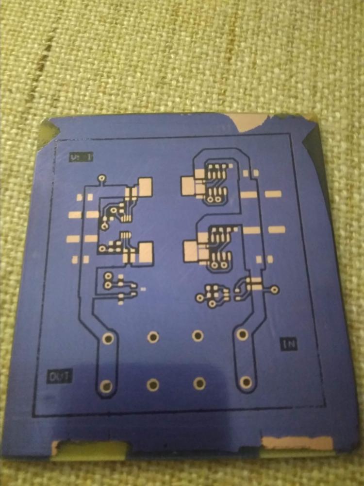

    Al final me decante por reguladores mppt pequeños.
    He empezado el proyecto ahora aunque tenga muy poco tiempo. Esta es la placa:
    El viernes a ver si tengo tiempo en el pueblo la corto i sueldo los componentes. Esta es la placa de potencia i medicion, solo necesitaria el microcontrolador a mayores. Es de 100v en la entrada i 20A.

    Predeterminado Re: Varios controladores pequeños o uno grande
    Felicidades... yo no he soldado en montaje superficial nunca... lo mismo la vista ya no me lo permitiria
    Es como todo, aprender la tecnica i ya esta. Yo tengo suerte que lo que me falta de vista de lejos me sobra de cerca. El mayor problema es que hoy en dia todos los componentes modernos (excepto casos puntuales) solo se fabrican en smd. Normales de patas solo se fabrican para repuestos. De todas formas yo personalmente prefiero smd a con patas por muchas razones. Tambien tengo la experiencia de muchos años solo trabajando con smd.
    Por desgracia por motivos de cambio de residencia hasta dentro de 2 meses minimos no podre soldar la placa.
