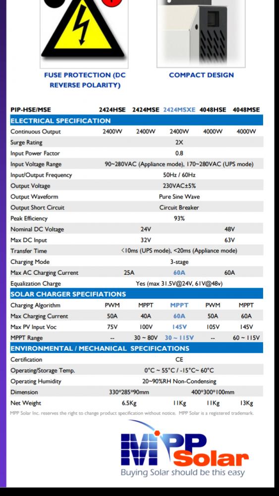

El cobarde. El límite de tensión de entrada en el regulador son 145v, el rango óptimo según el manual es de 30v a 115v. Los paneles en cuestión son 60 células. Según la longitud de cable no es mala opción.
Yo los he tenido en serie de dos pero cuando termine la estructura nueva pensaba consultar/te, eres el mas rápido respondiendo, pero eso es otra historia.

El límite de tensión en el regulador son 145v, el rango óptimo según el manual es de 30v a 115v. Los paneles en cuestión son 60 células
Tienes razón, javiti. Según el post inicial de cabema21, ha medido Vmp=80-85V para series de 3 placas ---> este valor no lo dan 3 placas de 72 células, pero sí lo dan 3 placas de 60 células

Siendo así, retiro mi recomendación de subir al tejado y cambiar el cableado. No es necesario; el sistema funciona prácticamente igual de bien con strings de 3 placas seriadas que con strings de 2 placas seriadas
Re: Duda inversor híbrido Axpert
No, no me equivoco, tengo uno igual. Equivale al pip 2424msxe.
Archivo adjunto 16998

Las placas son de 60 celulas
javiti
Esta vez has sido tú, quien ha contestado demasiado rápido ... ;)
