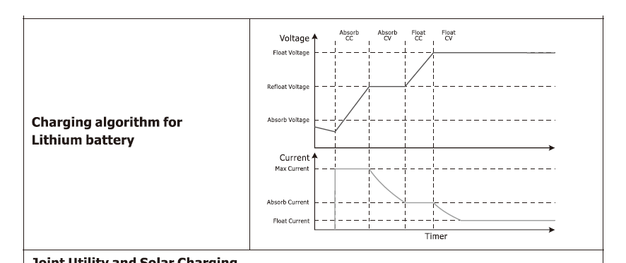

    He tropezado con el algoritmo de carga para batería de litio, que se encuentra en el manual 2017 de mi híbrido tipo Axpert de Voltronic. El mío (y el manual) es de Must: MUST ENERGY|Solar Inverter,Power Inverter,Solar Charge Controller.
    Es un algoritmo de 4 fases (ver imagen):
    - Fase 1 (bulk): El regulador entrega toda la potencia que le entra de placas, hasta llegar a la tensión de absorción. Must llama "absorb CC" a esta fase
    - Fase 2 (absorción): El regulador reduce la intensidad, para mantener la tensión de absorción. Esta fase dura un tiempo determinado. Must llama "absorb CV" a esta fase
    - Fase 3 (otra vez bulk): El regulador entrega toda la potencia que le entra de placas, hasta llegar a la tensión de flotación, que es superior a la de absorción. Must llama "float CC" a esta fase
    - Fase 4 (flotación): El regulador reduce la intensidad, para mantener la tensión de flotación para el resto del día. Must llama "float CV" a esta fase. Me parece extraño que Vflot > Vabs ...
    Pregunto: Es así como se carga una batería de litio? Con Vflot por encima de Vabs?

    La carga de baterías de plomo utilizadas en sistemas fotovoltaicos, tiene tres etapas: carga profunda, carga de igualación y carga de flotación.
    En el dibujo adjuntado, la carga de este tipo de baterías se realiza:
    1.- absorción 1 a CC = Constant Current o corriente constante a la máxima nominal; en este periodo varía la tensión.
    2.- absorción 2 a CV = Constant Voltage o voltaje constante; mantiene constante la tensión (la llama tensión de reflotación) va disminuyendo la intensidad.
    3.- flotación 1 a CC = Constant Current o corriente constante que le llama corriente de absorción; empieza a la tensión de flotación para incrementarla hasta el valor la tensión de flotación.
    4.- flotación 2 a CV = Constant Voltage o tensión constante, la corriente va disminuyendo hasta la corriente de flotación.
    En el eje de tiempos, los intervalos de cada fase no deben ser tenidos en cuenta, porque para cada etapa invierte el mismo tiempo, y con los recursos disponibles, creo que este eje no debe ser tenido en cuenta, simplemente ese dato no lo conocemos, pero no debe ser mucho.
    Esto es lo que interpreto de gráfico de carga V-I/t.
    Lo único que puedo aportar es que la norma de fabricación de estas baterías indica claramente que el cargador debe ser el del fabricante de baterías.

    La verdad que no conozco mucho de baterias de litio, lo que me suena es que no tienen absorcion, solo flotacion, i en el proceso de cargar es muy importante controlar la temperatura porque sube mucho.
    A mi lo que me suena es que en litio no hay absorcion, solo bulk i float. Echale un ojo a este link a ver si te puede ayudar mejor que yo:
    Charging Lithium-Ion Batteries – Battery University
    Predeterminado Re: Algoritmo de carga para baterías de litio
    A mi lo que me suena es que en litio no hay absorcion, solo bulk i float ...
    Gracias por el enlace, Pidjey
    Entonces, el algoritmo de carga de Must (el de mi post inicial) significa dos fases de flotación, la segunda a tensión más alta que la primera

    el proceso de carga de Must no lo habia visto hasta ahora.
    Lo que tengo entendido, es que el proceso de carga se hace limitando la intensidad de carga, normalmente a 0,5C, hasta llegar a la tension maxima que suele ser 4,20V (mucho mejor si es a 4.0V, duran muchisimo mas), a partir de ahi la corriente decrece rapidamente, y se aconseja cortar la carga despues de cierto tiempo.
    Yo varias de las instalaciones solares que he visto (en la red), suelen usar reguladores normales , pero que puedan limitar la tension de carga y si limitan la corriente mejor. Se pone la misma tension para absorcion/flotacion/ecualizacion y listo.
    Asi es como lo haria yo con mi regulador Tristar.
    Esta es una instalacion que me gusta, y solo tien un regulador Victron y los balanceadores guardados, que dice que solo los usa cuando se desequilibran, o sea,casi nunca. Ver foto en la entrada 98:
    http://www.diypowerwalls.com/t-Glubu...erwall?page=10
    Otra cosa seria usar ademas un BMS, pero lo poco que he visto, si no es muy bueno no lo ponen (el bueno es demasiado caro), y suelen vivir sin balancear las celdas, porque parece que se desequilibran poco. Yo lo pondria, aunque fuese solo para balancear y por seguridad.

    ... limitando la intensidad de carga, normalmente a 0,5C, hasta llegar a la tension maxima que suele ser 4,20V ... a partir de ahi la corriente decrece rapidamente, y se aconseja cortar la carga despues de cierto tiempo
    (con) reguladores normales ... Se pone la misma tension para absorcion/flotacion/ecualizacion y listo
    Gracias, jmargaix; ya veo por donde van los tiros ...

    Las baterías de litio, no necesitan absorción.
    Cuanto más tiempo estén cargadas al 100%, más degradación van a tener. Es por eso, que los fabricantes siempre dejan una capacidad útil y otra nominal.
