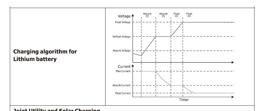

He tropezado con el algoritmo de carga para batería de litio, que se encuentra en el manual 2017 de mi híbrido tipo Axpert de Voltronic. El mío (y el manual) es de Must: MUST ENERGY|Solar Inverter,Power Inverter,Solar Charge Controller.
Es un algoritmo de 4 fases (ver imagen):
- Fase 1 (bulk): El regulador entrega toda la potencia que le entra de placas, hasta llegar a la tensión de absorción. Must llama "absorb CC" a esta fase
- Fase 2 (absorción): El regulador reduce la intensidad, para mantener la tensión de absorción. Esta fase dura un tiempo determinado. Must llama "absorb CV" a esta fase
- Fase 3 (otra vez bulk): El regulador entrega toda la potencia que le entra de placas, hasta llegar a la tensión de flotación, que es superior a la de absorción. Must llama "float CC" a esta fase
- Fase 4 (flotación): El regulador reduce la intensidad, para mantener la tensión de flotación para el resto del día. Must llama "float CV" a esta fase. Me parece extraño que Vflot > Vabs ... :confused:
Pregunto: Es así como se carga una batería de litio? Con Vflot por encima de Vabs?
Archivo adjunto 16958

La carga de baterías de plomo utilizadas en sistemas fotovoltaicos, tiene tres etapas: carga profunda, carga de igualación y carga de flotación.
En el dibujo adjuntado, la carga de este tipo de baterías se realiza:
1.- absorción 1 a CC = Constant Current o corriente constante a la máxima nominal; en este periodo varía la tensión.
2.- absorción 2 a CV = Constant Voltage o voltaje constante; mantiene constante la tensión (la llama tensión de reflotación) va disminuyendo la intensidad.
3.- flotación 1 a CC = Constant Current o corriente constante que le llama corriente de absorción; empieza a la tensión de flotación para incrementarla hasta el valor la tensión de flotación.
4.- flotación 2 a CV = Constant Voltage o tensión constante, la corriente va disminuyendo hasta la corriente de flotación.
En el eje de tiempos, los intervalos de cada fase no deben ser tenidos en cuenta, porque para cada etapa invierte el mismo tiempo, y con los recursos disponibles, creo que este eje no debe ser tenido en cuenta, simplemente ese dato no lo conocemos, pero no debe ser mucho.
Esto es lo que interpreto de gráfico de carga V-I/t.

Entonces, el algoritmo de carga de Must (el de mi post inicial) significa dos fases de flotación, la segunda a tensión más alta que la primera

Lo que tengo entendido, es que el proceso de carga se hace limitando la intensidad de carga, normalmente a 0,5C, hasta llegar a la tension maxima que suele ser 4,20V (mucho mejor si es a 4.0V, duran muchisimo mas), a partir de ahi la corriente decrece rapidamente, y se aconseja cortar la carga despues de cierto tiempo.
Yo varias de las instalaciones solares que he visto (en la red), suelen usar reguladores normales , pero que puedan limitar la tension de carga y si limitan la corriente mejor. Se pone la misma tension para absorcion/flotacion/ecualizacion y listo.

Las baterías de litio, no necesitan absorción.
Cuanto más tiempo estén cargadas al 100%, más degradación van a tener. Es por eso, que los fabricantes siempre dejan una capacidad útil y otra nominal.
