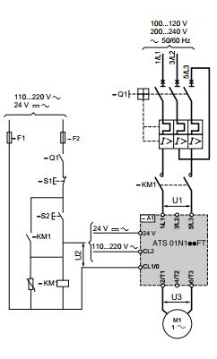

Re: bomba de agua caprari 2cv 1500w
Gracias por el aporte 2j. Pero con en el esquema es como si mirara un picasso echo por mi chiquillo jajajaja. Lo fácil que es poner entrada 230v (verde) salida 230v (azul) 380v (rojo).
Referente al Abb también pone que vale a 230v pero salida trifasico al igual a este.
Me e puesto en contacto con el distribuidor de iguren. Le e mandado las características del motor porque me lo ha solicitado y lo va a mirar haber que es lo que se puede hacer. Me comentaba de si se podía demostrar el condesador y dejarlo en trifasico directo que seria la mejor forma ya que se instalaría un arrancador o variador de entrada 230v a 380v que esto sería lo más fácil. Pero como es un anfibio que lo deje tal cual.este lleva instalado un condesador en la parte superior donde esta el cuadro no se si era este o en que lleva la bomba adentro. Y de qué la mayoria de los arrancadores que hay son para trifasico no para monofasico que se puede poner pero no rendirá al 100%
Haber que me dice y ya os comento
Hay que fijarse en la esquina inferior derecha del diagrama de conexión anterior pero para que te quede más claro:
Recorte de conexión del arrancador con entrada monofásica y salida monofásica;)
Archivo adjunto 17008
Lo demás del diagrama completo son protecciones y control.
