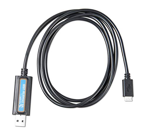

buenas, ya tengo instalado en Fangpusun 702, llegó en pocos días sin problema, sabéis si comercializan en Ali... el cable para conectarlo con con la PI, lo he visto en alguna web pero se pasan un huevo.
Archivo adjunto 19263
Re: Fangpusun II (BMV-700)
Si te refieres al cable USB-VeDirect sí, sí lo venden,pero se lo tienes que pedir por mensaje. Al menos antes tenían.
Creo recordar que yo lo pillé por algo menos de 20 pavos
EDITO
Vaya, parece que tienen un pack con el Cable y el Bluetooth bastante interesante de precio
https://es.aliexpress.com/store/prod...97d82af9MlORYb
Entiendo que el pack es el cable para conectar a la Raspberry y el Bluetooth por otro lado, pero entonces, tienes una cosa conectado o la otra, porque van al mismo conector, no es así??
