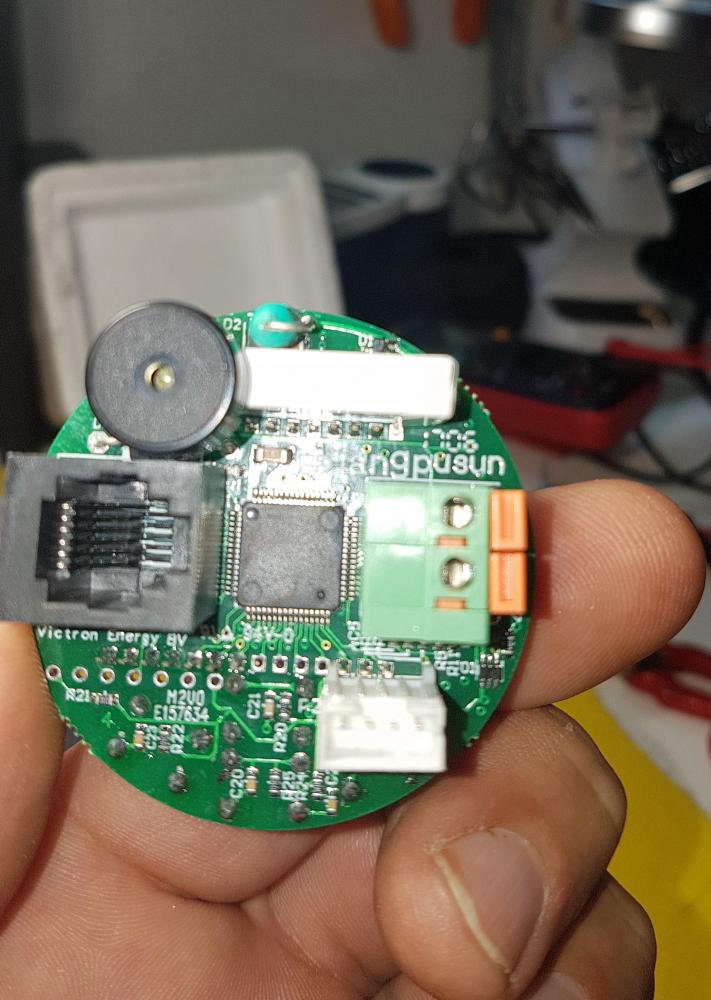

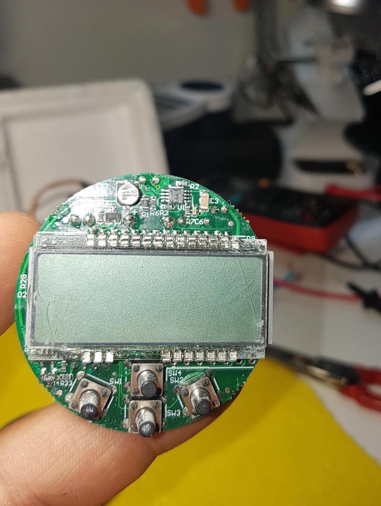

  16. #66
    Avatar de Luisetrix
    oct 2016
    Gandia
    1.554
    Predeterminado Re: Fangpusun II (BMV-700)
    Pues mira, me acabas de dar una idea.
    Cuando pillé el BMV700 no venía con bluetooth. Así que cuando vi en la peich de Fangpusun el BMV702 con el dongle me lo pedí y tengo aquí en casa guardado "porsiaca" el 700.
    Creo que voy a destriparlo para investigar. Tampoco me salió tan caro como para jugar con él.
    Montaré en casa un "simulador" y lo probaré. No llegué ni a usarlo.
    Lamento informar que el experimento ha durado poco.
    No lleva ningún componente ajustable ni por detrás ni por delante.
    Otra cosa que se me había olvidado comentar ya puestos a encontrarle fallos.
    Me he percatado que las descargas diarias en Kwh no las contabiliza si son menos de 1Kwh. A lo mejor los que lo usaís más no os habéis dado cuenta, pero yo tengo muchos días de esos, la mayoría (Tampoco me peocupa)
    Cuando estrené las baterías y recién instalado el BMV si hice un día una descarga de 78Ah y fui controlando voltajes densidades y SOC y tanto en carga como descarga el SOC me lo marcaba acorde a lo que le estaba pasando a la batería. A mí con eso de momento me vale
    Última edición por Luisetrix; 20/12/2017 a las 18:42
