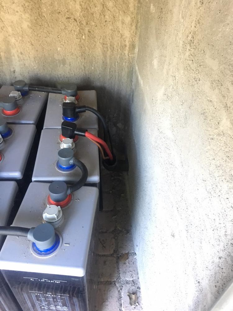

9 Archivos adjunto(s)

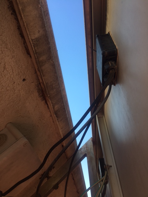

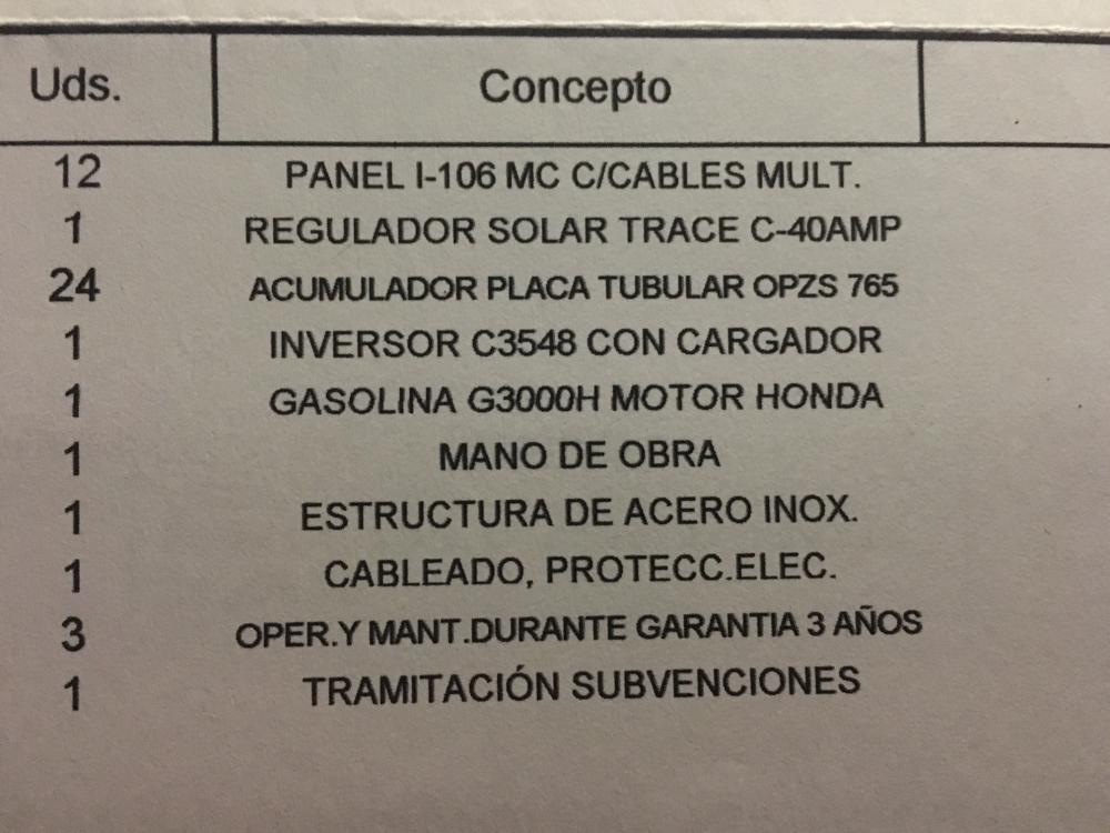

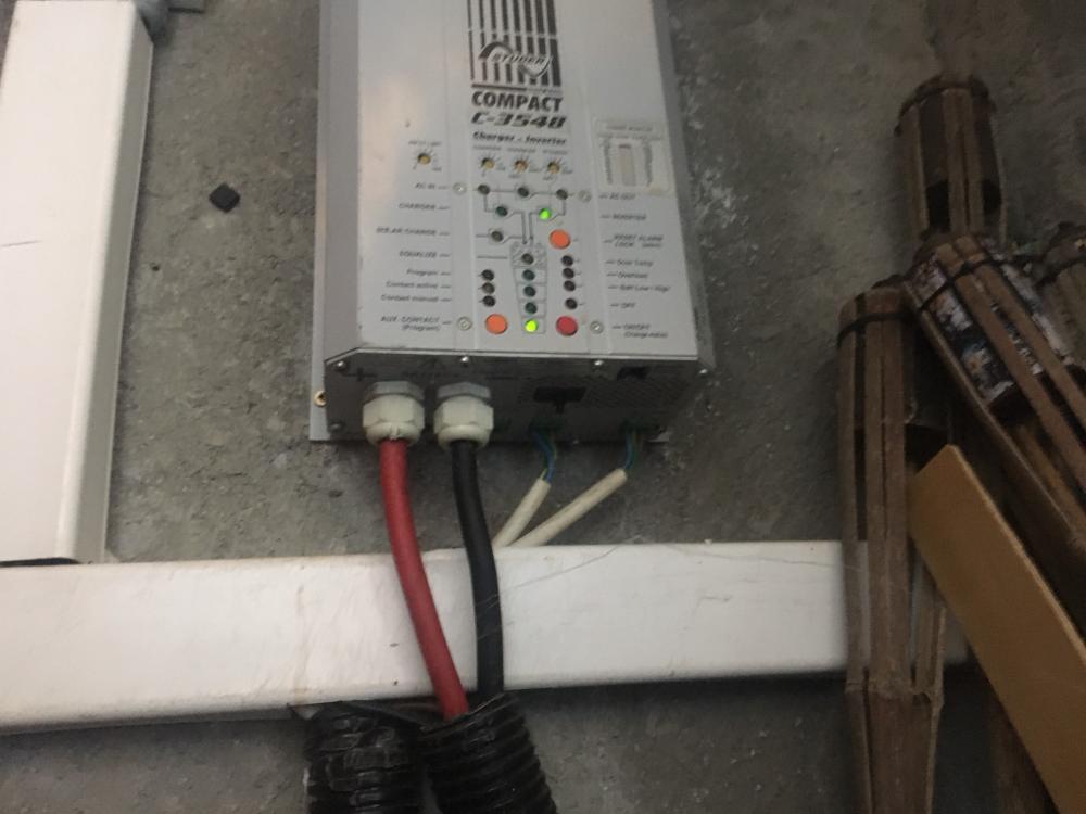

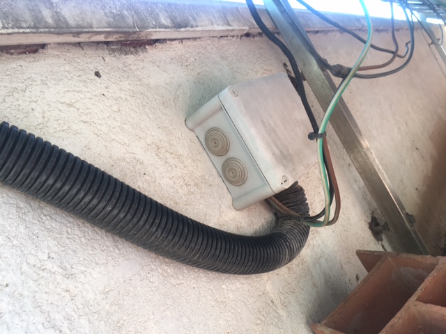

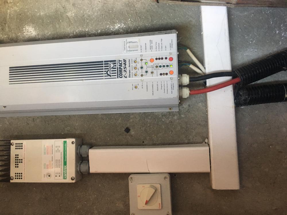

A ver si con estas fotos se quedan las preguntas aclaradas... lo del número de células no lo tengo muy claro, el resto creo que ahí viene todo.
Archivo adjunto 16957
Archivo adjunto 16949
Archivo adjunto 16950Archivo adjunto 16951
Archivo adjunto 16952

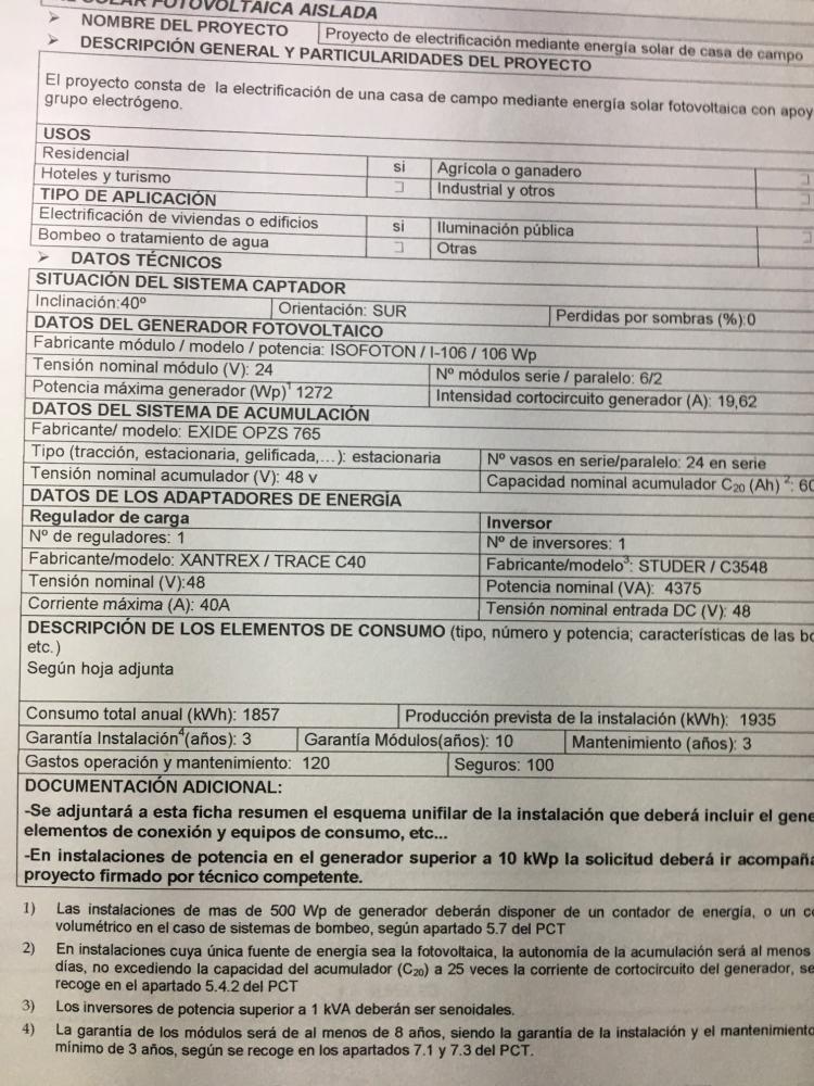

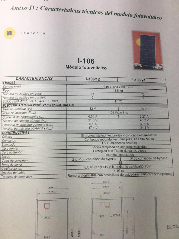

Con esto es suficiente solflitos?
Archivo adjunto 16953
Archivo adjunto 16954
Archivo adjunto 16955
Archivo adjunto 16956

Tienes 12 placas de 106Wp con 72 células (Vmp=34.8V; Imp=3.05A); total 1272Wp, en 6 strings de 2 placas seriadas
El sistema es a 48V, batería de 600Ah C20 a 48V (24 vasos estacionarios Exide OPZS en serie)
Inversor Studer C3548 (4375VA); regulador Xantrex Trace C40 de 40A, es un regulador PWM
Obvíamente, os montaron el sistema hace 10 años y no se ha tocado desde entonces
Déjanos reflexionar un poco, a ver como podemos ayudarte - respectando que "no sabes nada"
Mi impresión en este momento es que ...
... o se ha corrodido un contacto entre placas y regulador
... o habéis aumentado el consumo y no basta la potencia en placa para cargar bien la batería (1000Wp es poco)

La instalación tiene buena pinta, se ve profesional y bien ejecutada... tendrás que aprender como yo que no tenía ni papa (he acabado por casi triplicar la potencia instalada :rolleyes: de 990 a 2600wp) e intentar encontrar el fallo.
Lástima que el Xantrex no tenga pantalla, se podría ver información relevante (como por ej el nº de Ah totales, Ah instantáneos, etc) que podría delatar algun mal funcionamiento.
¿Tienes densímetro de pera para las baterías? ¿un multímetro/tester para ir tomando voltajes en los distintos puntos?
No entiendo como sabes la tensión si no es posible ver el total de baterías, en la foto de las baterías vemos que el lateral indica la densidad media, el nivel máximo, el mínimo, el líquido está entre pinto y baldemoro; la batería es de 2 V y 675 Ah; no puedo ver más datos signifcativos; aunque respeto tus observaciones.
Re: Problemas de carga a las baterias
elsolacabasos
No entiendo como sabes la tensión ... la batería es de 2 V y 675 Ah; no puedo ver más datos signifcativos
En la imagen #3 del post #12 dice: "24 vasos en serie" - y también se puede deducir de otras informaciones de esta misma imagen
