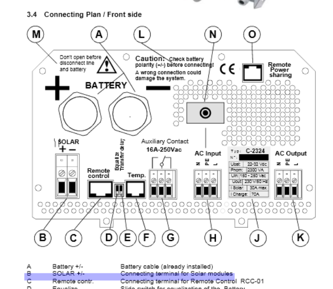

Es verdad, este inversor/cargador tb tiene función de regulador que te podría servir para salir al paso aunque no sea MPPT ni pwm. Casi que mejor que te lo confirmen los otros pero casi que diría que sí que lo puedes hacer.
He buscado el manual de tu inversor y de hacerlo deberías conectarlo donde indica la "B", importante tener en cuenta la polaridad.

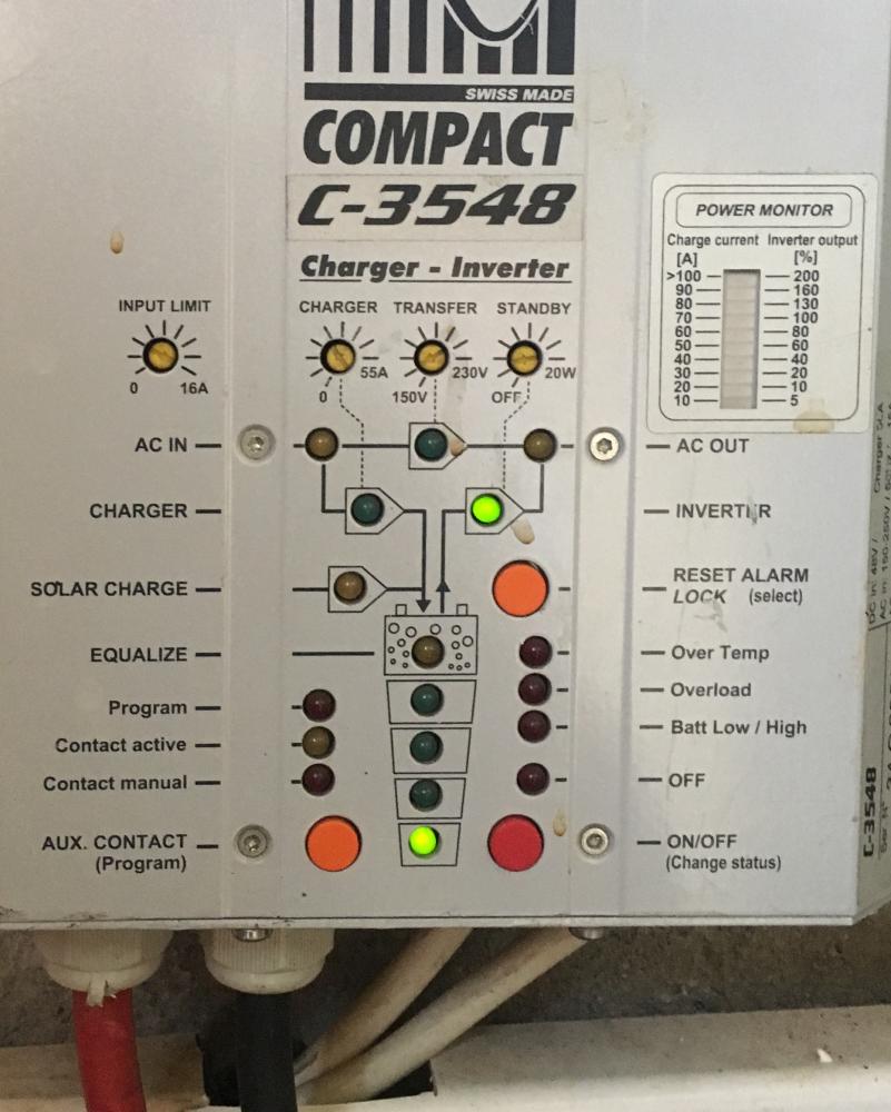

Tu inversor es un Studer Innotec C3548 Compact (no C3540 como pusiste en tu primer post), que efectivamente viene con un regulador solar sencillo, llamado "regulador de shunt". Vaya suerte que tienes - pocos inversores tienen esto!
El regulador incorporado es sencillo, pero sirve! Acepta hasta Voc=90V (tus placas lo cumplen) y hasta 20A a 48V (tus placas entregan hasta 18A) - genial. Solo tienes que desconectar los cables FV del regulador y conectarlos al inversor - lista
El compañero JJG ya te ha dicho donde conectar los cables - y no te equivoques con la polaridad ("+" y "-")
En cuanto a ampliaciones en el futuro (más placas, regulador nuevo) ya hablaremos más tarde ...

el modelo si es el c3548 pero la entrada B para conectar modulos solares no esta :confused:

No tiene esos conectores el inversor. el modell si es el c3548 pero la entrada B para conectar modulos solares no esta
Lo temía, porque en el manual del C3548 pone "opcional" para el regulador incorporado. Este inversor solo viene con regulador, si lo pides explícitamente - y si lo pagas, claro
Pero da igual, no necesitas regulador para hacer las pruebas; conectas las placas directamente a la batería
