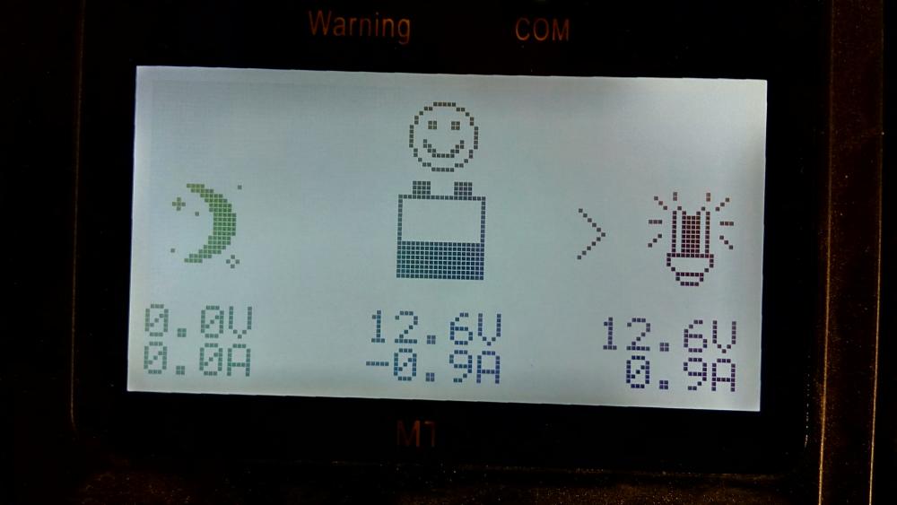

Tengo este sistema instalado:
- Placas 29,5V - 215W (2), conectadas en paralelo (Total: 29,5V - 430W)
- Regulador MPPT 40A, 12-24V, Tracer 4210A de EPSolar.
- Baterías: (2) BATERÍA SOLAR 205AH OZONYX SOLAR ABIERTA 12V (200A/h C100, 180Ah C20). (Nuevas), conectadas en paralelo. (total: 12V - 400 A/h aprox.)
- Inversor Onda Pura 3000W
El sistema carga correctamente. Según la pantalla del regulador, Baterías al 100%
Corto el circuíto de Paneles y todo correcto. No hay carga solar y la batería se mantiene al 100%
Enciendo varias bombillas led 220V, consumo: 0.9 A/h
Al cabo de media hora, el indicador del regulador me señala que la batería está al 50%. El voltaje ha descencido a 12.6V y se queda ahí de contínuo (12,6 - 12,7). Ya no baja más.
Mido con un densímetro todos los vasos y la medida indica 100%
Como nos robaron la instalación una vez, es la segunda que instalo, con la diferencia que el regulador es otro diferente (antes era 12-24v solar panel charge controller 40amp Tracer-4210RN). En la antígua instalación hacía exactamente lo mismo...
Entonces, lo que no termino de entender es el por qué la pantalla marca tan poca reserva en la batería, cuando realmente está correctamente cargada. Por más que he mirado todas las configuraciones del aparato (en este y en el anterior) no sé que es. El caso es que engaña a la vista, porque crees que te vas a quedar sin corriente pero resulta que no es así...

Al cabo de media hora, el indicador del regulador me señala que la batería está al 50%. El voltaje ha descencido a 12.6V ...
El Tracer (como muchos otros) hace una aproximación al SOC (estado de carga) solamente en base a la tensión de batería. Esto es lo que te indica en la gráfica y es muy poco fiable. En tu caso indica batería medio vacía (SOC 50%), cuando la tensión baja a 12.6V - en realidad estará a un SOC cerca de 100%
No le hagas caso al dibujito de la batería, que no es fiable, y oriéntate en la densidad que mides con el densímetro

Ah, vaya...
Ya empezaba a sospechar algo así, porque me parecía raro que me haya pasado las dos veces en las dos instalaciones. Imagino que el cacharro considera un 100% cuando la batería está cercana a 13,7V, y en todo lo inferior irá restando sus % correspondientes.
