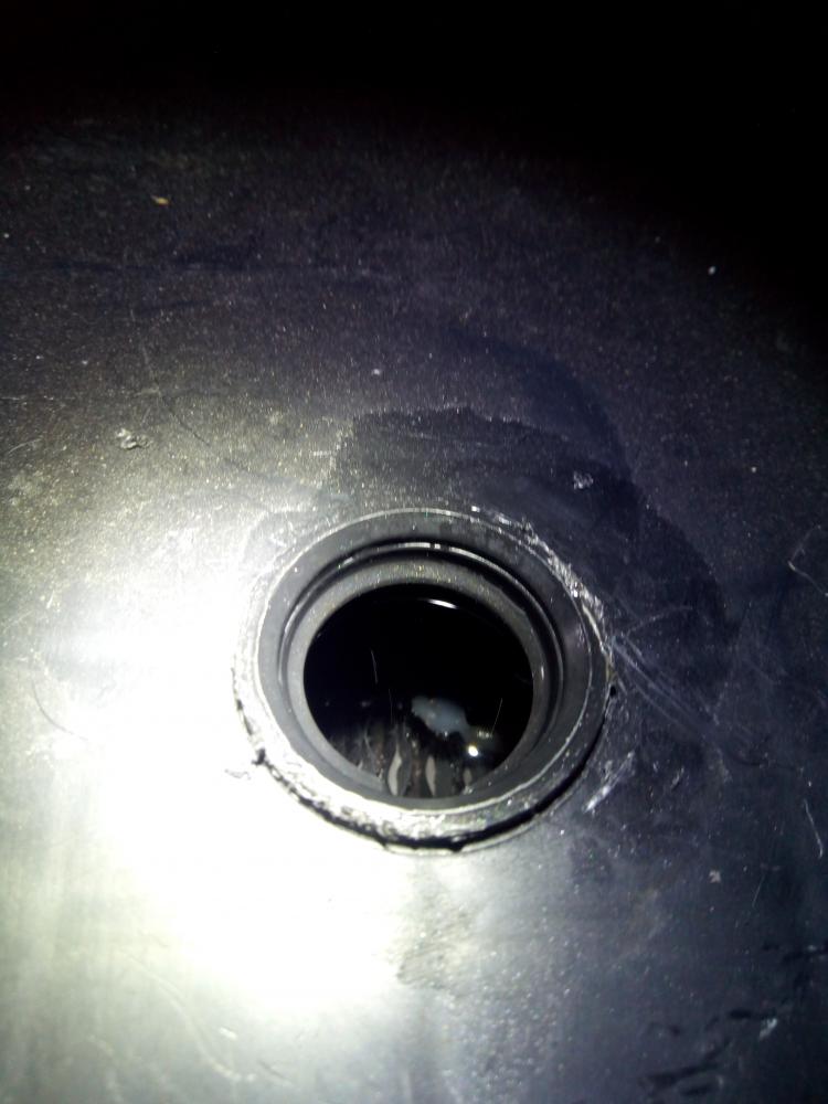

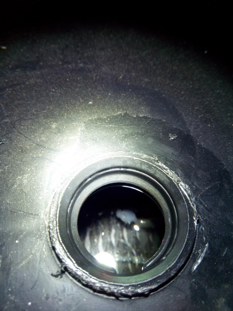

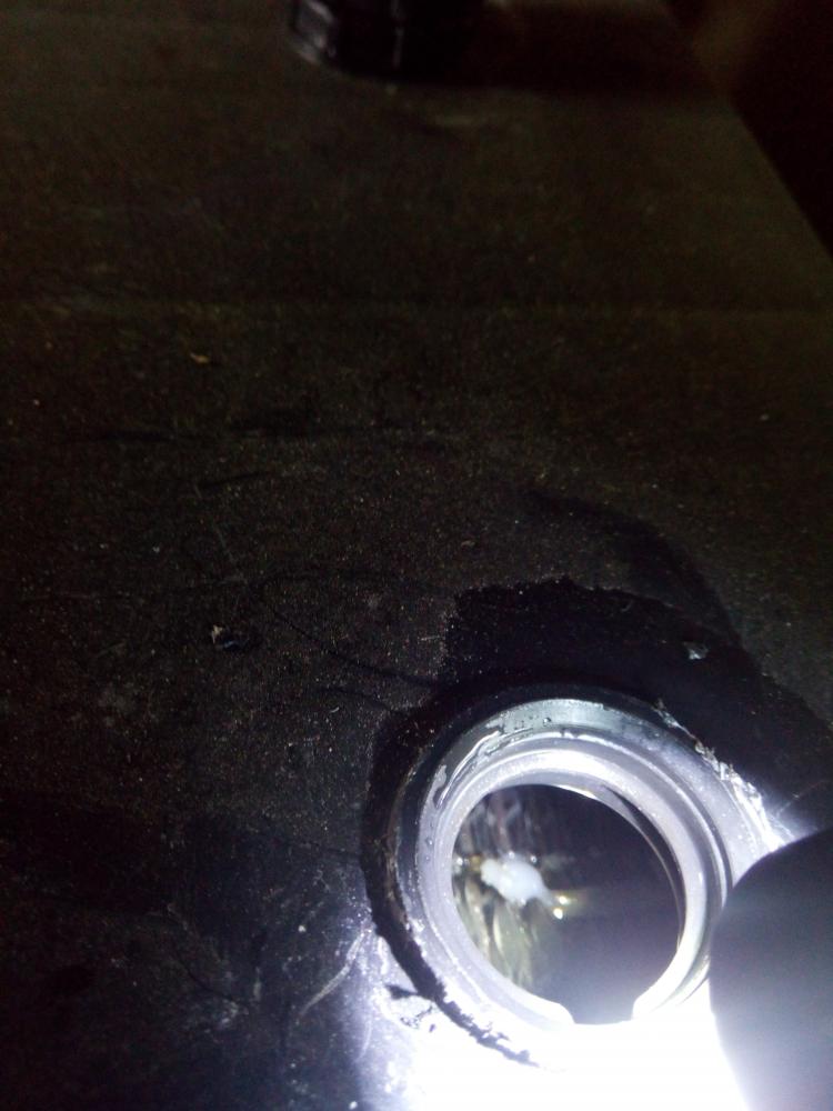

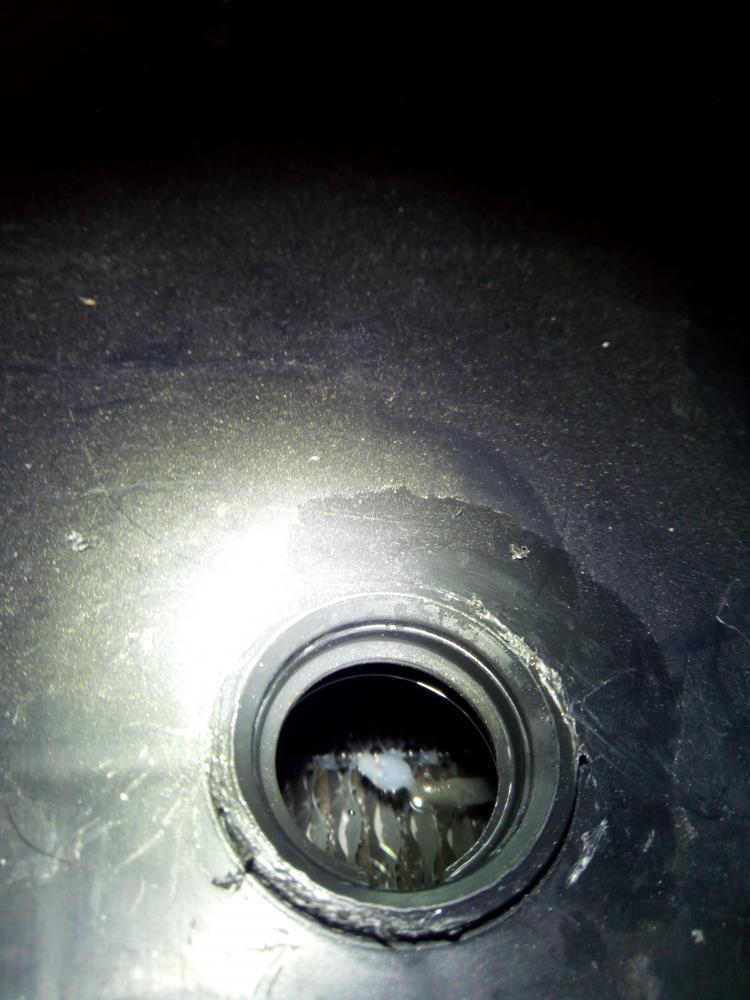

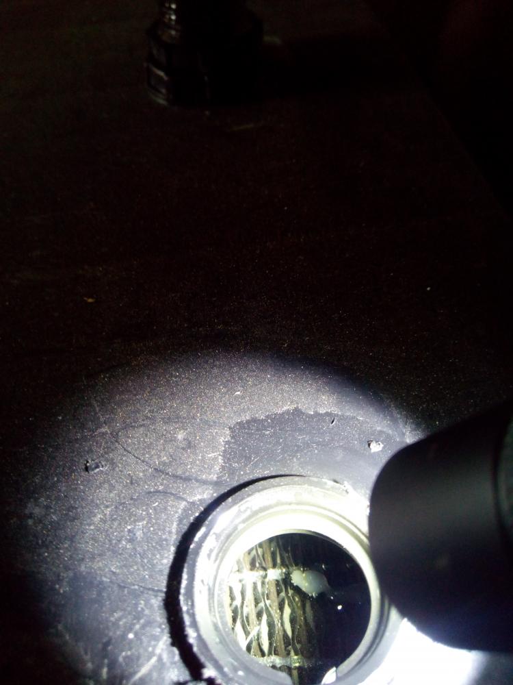

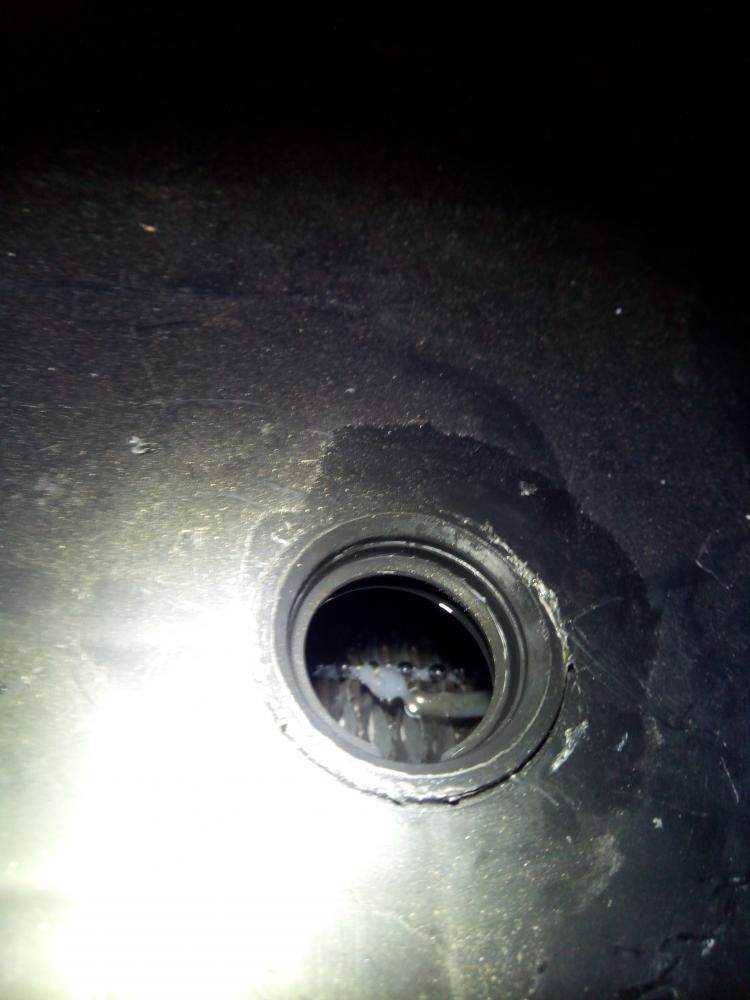

    Buenas.

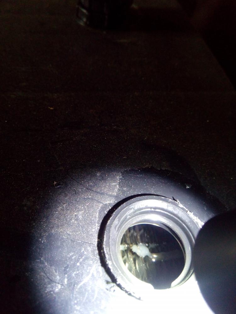

    Como he mencionado en otro hilo, hoy he subido ha hacer revision en la instalacion de la casa de campo.
    Lo primero, he medido la densidad de los vasos...me daba en todos entre 1.29 y 1.30...lo correcto es que de unos 1.27 o asi, pero tambien creo que he realizado mal la medicion...medi despues de estar varias horas usando aparatos, y cuando miraba con la linterna a traves de los agujeros de la monoblock, estaba como burbujeando...seria por eso la extraña medicion?
    Pero no es eso lo mas raro de todo...

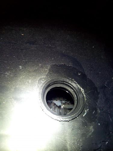

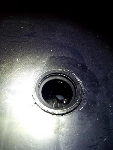

    Cuando tiro a mirar, despues de retirar uno de los tapones de la bateria, me encuentro con esto:
    Cosa/objeto extraña dentro de mi bateria...fotos dentro...-img_20170910_125536-min.jpgCosa/objeto extraña dentro de mi bateria...fotos dentro...-img_20170910_125540-min.jpgCosa/objeto extraña dentro de mi bateria...fotos dentro...-img_20170910_125551-min.jpgCosa/objeto extraña dentro de mi bateria...fotos dentro...-img_20170910_125558-min.jpgCosa/objeto extraña dentro de mi bateria...fotos dentro...-img_20170910_125612-min.jpgCosa/objeto extraña dentro de mi bateria...fotos dentro...-img_20170910_125621-min.jpgCosa/objeto extraña dentro de mi bateria...fotos dentro...-img_20170910_125626-min.jpg
    Que es esto? incluso da la sensacion de que se mueve
    abr 2009
    1.653
    Predeterminado Re: Cosa/objeto extraña dentro de mi bateria...fotos dentro...
    Pues tal vez una gota de plastico, si es de color blanco.......y parece plastico...tal vez cuando se fabrican los plasticos de la bateria...una simple gota. Intenta pescarla. Ahora bien...decir que se mueve........
    2.268
    Si es algo que esta flotando y lo quieres sacar no lo hagas con pinzas metalicas no sea que produzcas un corto entre placas, de todas las maneras yo no le daria mas importancia.
    La densidad es mejor medirla con la bateria en reposo aunque se puede medir en cualquier momento, con una diferencia entre vasos de 0.01 se considera que estan bien, no se porque dices que debe tener 1.27 si miden algo mas puede ser porque el nivel de agua este muy bajo o porque ese densimetro no este bien calibrado. cuando se ha rellenado de agua hay que dejar que la bateria trabaje unas horas para que se unifique la densidad pues si no puede dar medidas inferiores al valor real que no es tu caso ya que te dan algo mas.
    Avatar de Luisetrix
    oct 2016
    Gandia
    1.554
    Y eso lo he visto mucho flotando en las baterías de camión. Son unas tiras plásticas que imagino que ponen como separador de las placas. En las de camión, como se mueven mucho, algunas tienen mogollón de esos plastiquitos, supongo que con "la edad" tienden a desprenderse.
    No creo que sea para preocupar si solo es eso, en todo caso querrá decir que ya están algo viejas.
    Como te dice el compañero, si te quedas más tranquilo sácalo y listo.
    Cita Iniciado por Solar Nigth Ver mensaje
    Indudablemente un alien, que se alimenta de ácido sulfúrico ...
    Solar Nigth está desconectado Forero
    dic 2015
    valencia
    429
    Lo curioso es que las compre hace un año y medio y llevan medio año en funcionamiento.
    Son marca Tab Power Sun, de esas chungas.
    Pues no veas el susto que me lleve al ver eso....saco el tapon y me veo al gusano traslucido ese..obviamente es una nueva forma de vida basada en las cutre-baterias de Tab Solar
    ... obviamente es una nueva forma de vida basada en las cutre-baterias de Tab Solar
    Hablando en serio: Este ONIB (Objeto No Identificado en Batería) será un trocito de plástico, como ya te lo han dicho los compañeros. Déjalo allí donde está o sácalo, lo que prefieras. Mientras que la batería -especialmente esta celda- funcione bien, no tienes porque preocuparte
