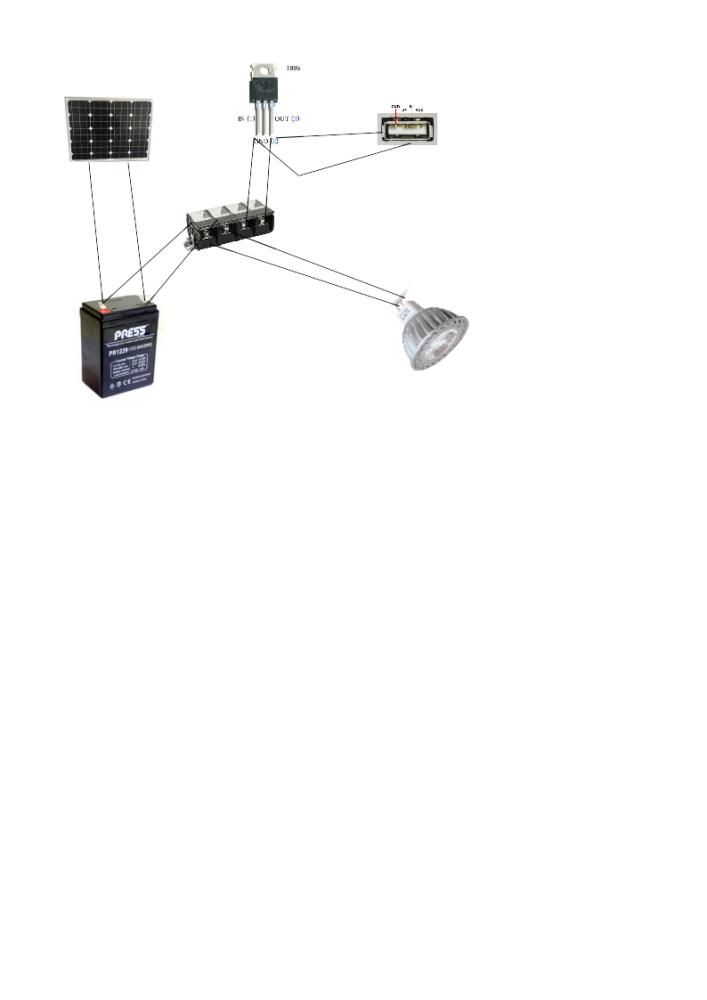

Gracias por la respuesta, estuve leyendo las respuestas a las consultas sobre los paneles que menciono y los "vendedores" dicen que si son autoregulados, pero bueno; para ampliar un poco la idea que quiero realizar (evitando si es posible comprar un regulador) es la siguiente

gracias, me aclara bastante el panorama. Por otro lado, mucha gente (como en mi caso) tienden a caer en esta "trampa" no por el hecho de no comprar un regulador, es cierto son baratos, sino porque a veces y en paneles chicos o para casos como mi ejemplo; se tiende a "simplificar" las cosas, repito no por una cuestion de costos, sino por una vision mas simplista.
De todas formas, para el esquema que planteo, entiendo que podria funcionar; o ves algun problema? cuando digo problema me refiero mas alla del tema de agotar pronto la bateria.

rdelgari
- Cuando hace frio (temperatura ambiente cero grados o menos), se sobrecargaría la batería, lo que viene a ser como una ecualización exagerada. Acortaría la vida útil de la batería
- Cuando hace calor (temperatura ambiente 35C o más), no se cargaría bien la batería y se sulfataría. También acortaría la vida útil
- A una temperatura ambiente entre 10C y 30C podría funcionar la "autoregulación", más o menos
Conclusión: Compra una placa "normal" para batería de 12V, con 36 células (Vmp=18V), que será más barata que estas "autoreguladas" y un regulador PWM barato - y no tendrás ningún problema
