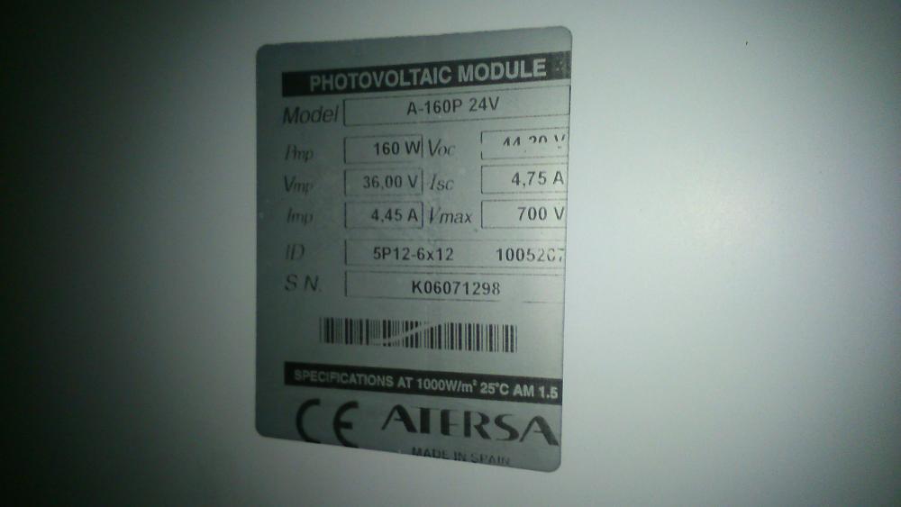

Hola, cuando las desmonte comprobé que había voltaje y muy alto estaban en serie de dos en dos, creo que daba 70 voltios o mas, y luego en paralelo, no sabia como comprobar las placas, lo haré, lo que pasa las tengo en bloques de tres, tres,
No entiendo, uno por uno,lo de, la que no pruebe, no le de el sol, por peligro, o deterioro, pues estuvieron un par de años, sin consumo, trabajando en vacío.

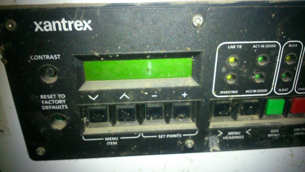

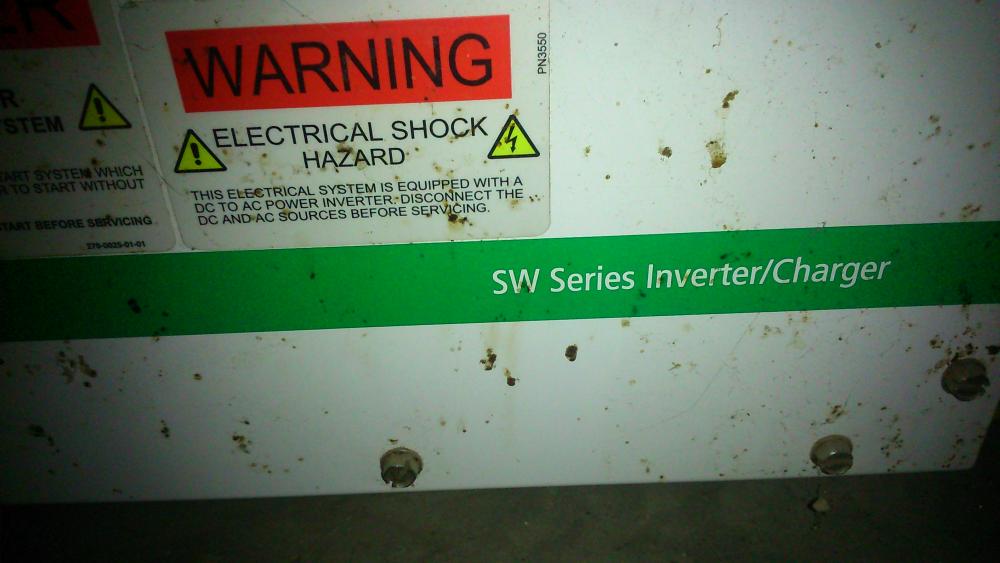

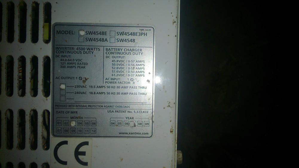

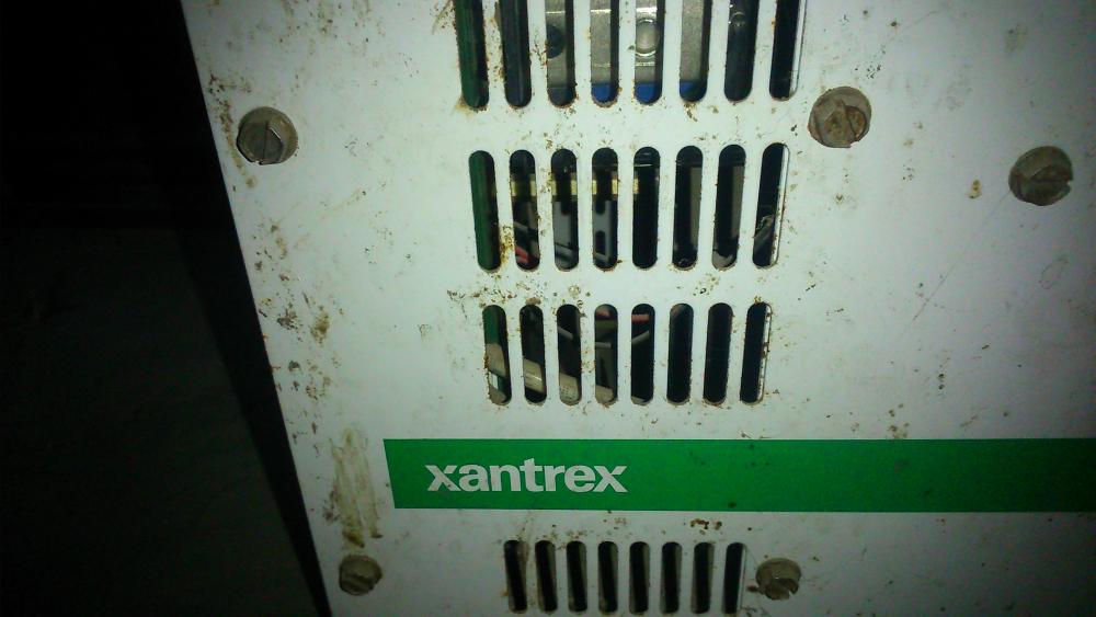

Ok gracias aclarado lo de los paneles,
Os quería consultar, s,i para la profundidad y litros que comente en el inicio de la pregunta, os parece mas adecuado poner una bomba de corriente continua o poner una bomba trifasica con variador, pues tengo uno, que no se si valdrá para el uso directo sin baterías.
adjunto la foto
Archivo adjunto 16906Archivo adjunto 16907Archivo adjunto 16908Archivo adjunto 16909
