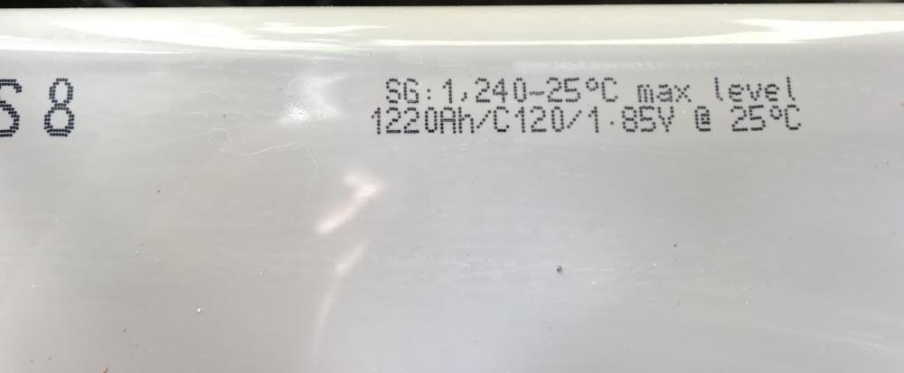

Buenas tardes a todos, tengo una instalación fotovoltaica aislada a 24V. Tengo un regulador MPPT 60-150 de Xantrex, y me surge una duda a la hora de configurarlo. Que valor de Capacidad de Baterias tengo que poner?Tengo instaladas unas Power Safe. Os adjunto fotografía.Gracias de antemano.Un saludoRuben PerezArchivo adjunto 16892

TYS 8, así que 1220Ah-C120 y 900Ah-C10. Pero el Xantrex te pide capacidad o las tensiones de carga?

Las tensiones de carga (absorción, flotación, ecualización) son importantes, para que la batería se cargue bien
La capacidad no es importante; el Xantrex solo la pide, para dar un valor aproximado del SOC (estado de carga). Le pones la capacidad C10 de tus baterías, que parece ser 900Ah. El SOC que te dirá será en base a la tensión de batería que mide, poco fiable

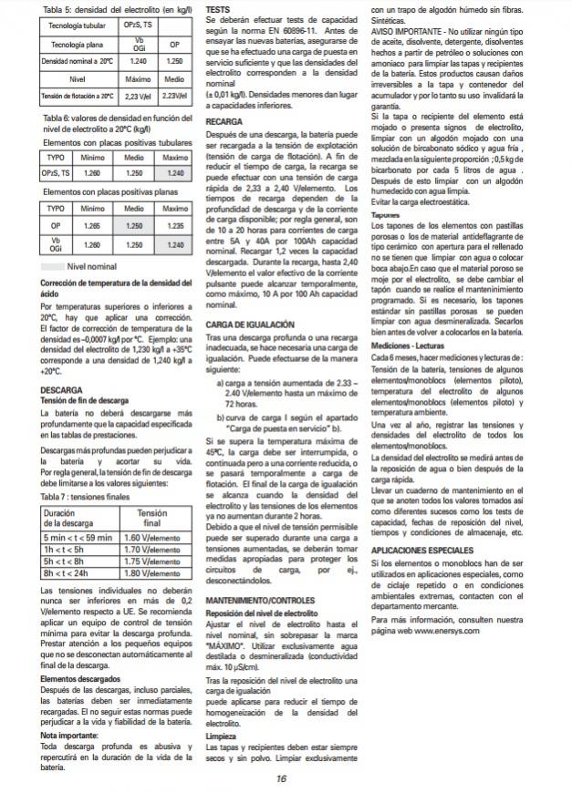

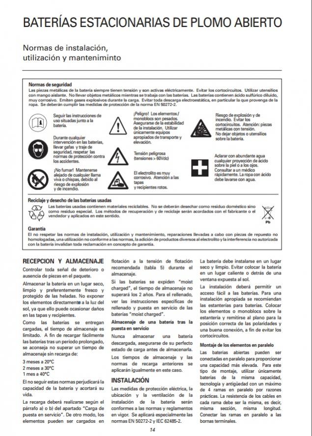

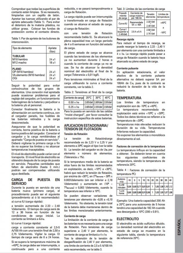

Muy buenas adjunto las hojas técnicas de las baterías. A ver si sacamos los datos.

Re: CONFIGURACIÓN REGULADOR XANTREX XW MPPT 60-150
Si no me equivoco:
Flotación: 2.23V/elemento --> 26.76V
Absorción: 2.33-2.40V/elemento? --> 27.96-28.80V

Muchas gracias por vuestra colaboración. En principio por lo que yo saco del manual, saldrían los siguientes valores:
Flotación: 2,23V/Elemento: 26,76V
Absorción: 2,33V-2,4V/Elemento: 27,96V-28,80V
Ecualización: 2,5V-2,75V/Elemento: 30V-33V
La duda que me quedaría es donde hay intervalos, cual poner, el mínimo, el máximo o uno intermedio.
rubenojala
Valor intermedio. Tiempo de absorción: Dos horas cada día. Tiempo de ecualización: Una hora cada mes
rubenojala
En relación a la Capacidad ...
Capacidad C10

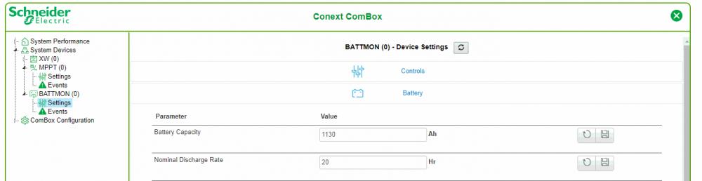

Hola Rubén:
A ver si te puedo ayudar, ya que tengo bastantes aparatos Schnider.

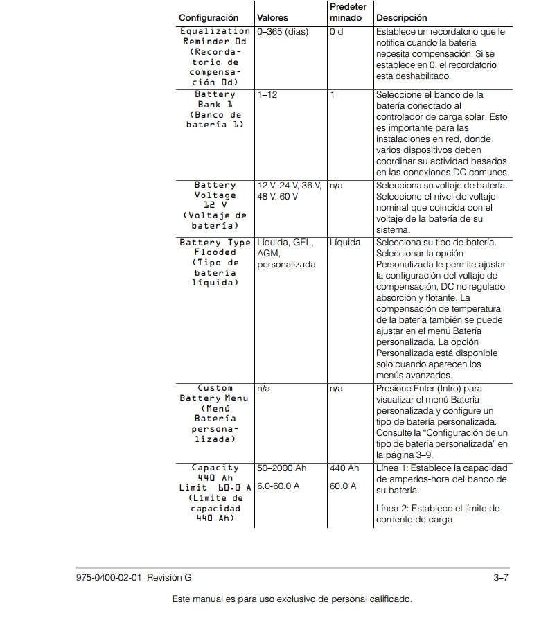

1. En el regulador de carga, no veo ningún sitio donde poner la capacidad. Diría que NO SE PUEDE.
2. Necesitas un monitor de baterías "schneider" para poder poner esos datos, y así, AUTOMÍGICAMENTE te aparecerá la gráfica del SOC.
Mi recomendación es que te pilles uno (medir el SOC es importante) o te lo fabriques con un shunt chino y una raspberry :rolleyes:
Si optas por la opción Schneider, yo te puedo indicar (MP) donde me pillé el mío.
Archivo adjunto 16900

Buenas Francesc, antes de nada muchas gracias por tu aportación. Comentarte que la Capacidad es uno de los parámetros obligatorios a introducir. Adjunto foto con la página del manual.
Tengo el victron bmv 700y me va bien.
Archivo adjunto 16901
Pero creo que es importante configurar bien el regulador para que las baterías se carguen de la forma correcta. De ahí mi consulta.

No puede pasar nada tranquilo, el regulador y el victron no están conectados entre si, si fuesen de la misma marca o tuviesen algún tipo de conexión mutua aún. La batería no cuenta en este caso.
Pon el dato que te pida el xantrex para que haga su trabajo lo mejor posible y despreocupate.
