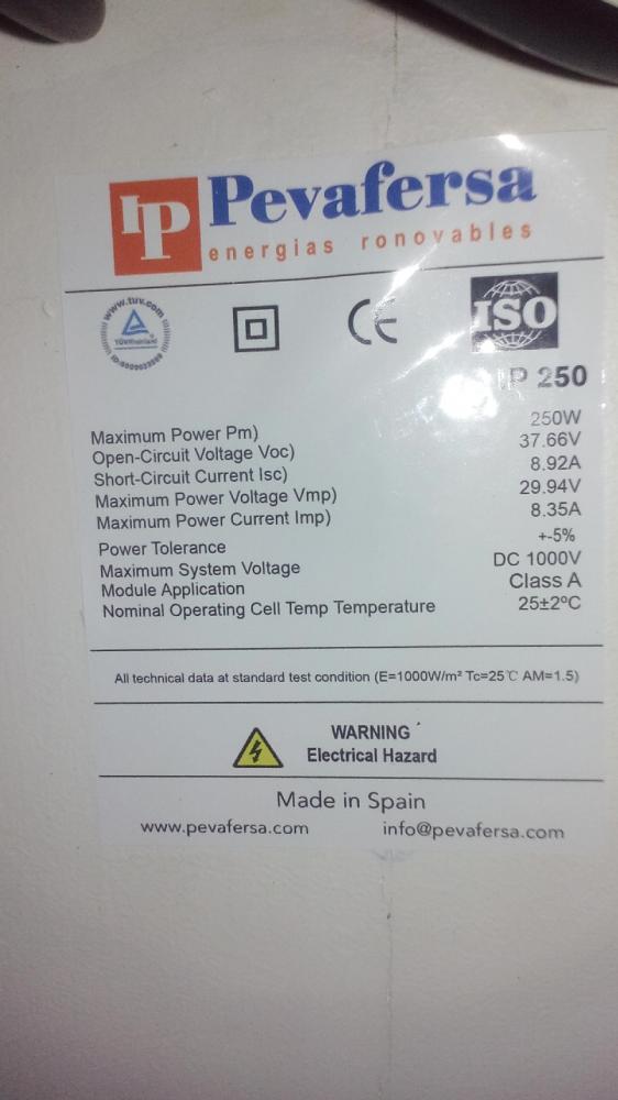

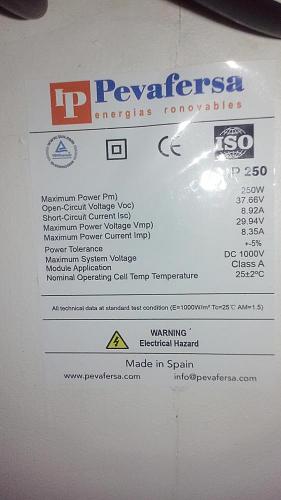

    Estas son las placas que he conseguido. Parece que no tienen mala pinta.
    Dudas instalacion vivienda habitual (despues de leerme medio foro)-placa-solar.jpg
    Duda.
    Para la proteccion contra cortos voy a meter un magnetotermico por cada dos placas. Seria un 16A pensado para proteger contra cortos y cosas raras, porque sé que trabajando a 48V la intensidad va a caer a la mitad, pero entiendo que las placas son afectadas por fenomenos fisicos que hacen que tenga picos de produccion como que se enfrien subitamente y cosas asi. Por eso para que esten protegidas pero con marguen de trabajo pienso que 16 A es lo mas adecuado.
    Algun apunte?
