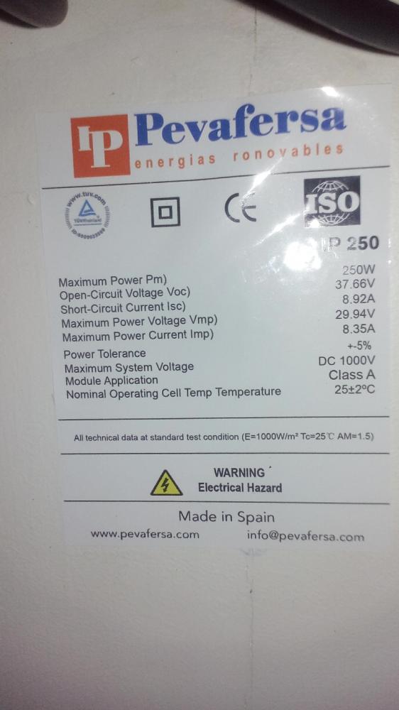

Actualizo el hilo con una duda e info.
Estas son las placas que he conseguido. Parece que no tienen mala pinta.
Archivo adjunto 16913
Duda.
Para la proteccion contra cortos voy a meter un magnetotermico por cada dos placas. Seria un 16A pensado para proteger contra cortos y cosas raras, porque sé que trabajando a 48V la intensidad va a caer a la mitad, pero entiendo que las placas son afectadas por fenomenos fisicos que hacen que tenga picos de produccion como que se enfrien subitamente y cosas asi. Por eso para que esten protegidas pero con marguen de trabajo pienso que 16 A es lo mas adecuado.
Algun apunte?
El resto de la instalacion menos baterias que iran con fusible de 200A (recordemos potencia maxima de inversor 4Kw y 24v = 166A), iran siempre limitado en magnetotermico.
Casa = 16 A 3500W
Conexiones auxiliares = 10 A 2200W
El inversor va a tener su propia caseta junto con las baterias y grupo (estoy en su construccion). Las conexiones auxiliares son la bomba de presion de agua (0.5 HP) y un enchufe remoto por si hace falta para algo, pero tienen su magneto por si pasa algo estar seccionados.
La caseta va a estar abierta por arriba con buena ventilacion y techo con aislante de lana de roca. Creo que sera suficiente para que se mantengan en temperatura constante. El grupo aunque comparte habitacion le voy a hacer un paramento con placa aislante de caldera. Tiene rejilla al exterior para tomar el aire (con tubo de guia a su ventilador) y un extractor en la parte alta ademas de las rejillas. Asi considero que no le caldeara el ambiente al inversor. Aunque en teoria su uso sera en invierno asi que no deberia de ser problema el calor y a lo mejor el extractor se lo pongo de refuerzo al inversor para verano con un pequeño termostato sujeto a su carcasa que cuando note por ejemplo pase de 50º en carcasa arranque la turbina.
Gracias de antemano y prometo añadir fotos a la galeria de instalaciones aisladas ;)
