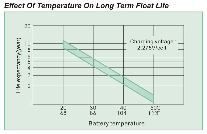

Una amiga que trabaja en una empresa de instalaciones solares un dia me dijo que la temperatura es el factor que tiene mas impacto en la degradación de las baterias, tanto que en su empresa estan desarrollando un sistema de refrigeracion para baterias.
Tampoco yo se hasta que punto pero es bueno tenerlo en cuenta.

El coche anterior de mi padre le duro 20 años a ojo, nunca cambio la bateria i siempre durmio en la calle. Acabo el coche antes que la bateria. Tampoco creo que sea muy comparable la función de una batería de arranque en un coche con una de descarga profunda en una instalación solar. Estaba buscando ahora un poco de informacion i he leido en varios fabricantes de baterias de plomo acido sellada para ups i dicen que usarlas por debajo de la temperatura que da el fabricante (normalmente 25º grados) alarga la vida pero por encima hay una regla que cada 8.3º se reduce 50% la vida (que me parece demasiado, pero lo he leido en varios sitios). Segun esta chica que investigan eso en su empresa como que es super importante.
Yo tengo el problema contrario, por bajas temperaturas la compensacion de temperatura me obliga a tener tensiones altas que los inversores no soportan jajaj
Para mi el mayor problema de las baterias es que son un coñazo, nunca se puede saber la carga exactamente, ni la capacidad, ni el estado de vida, tienes mogollon de ah pero solo puedes usar el 20-30%.....

Esto es muy cierto. Pero la temperatura afecta a las dos
Repito: No quiero decir que la temperatura no sea importante, pero que las baterías de plomo-ácido hacen lo que quieren
Uno puede tener suerte e igual puede no tenerla ... :quemao:
