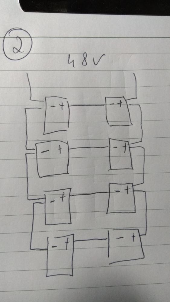

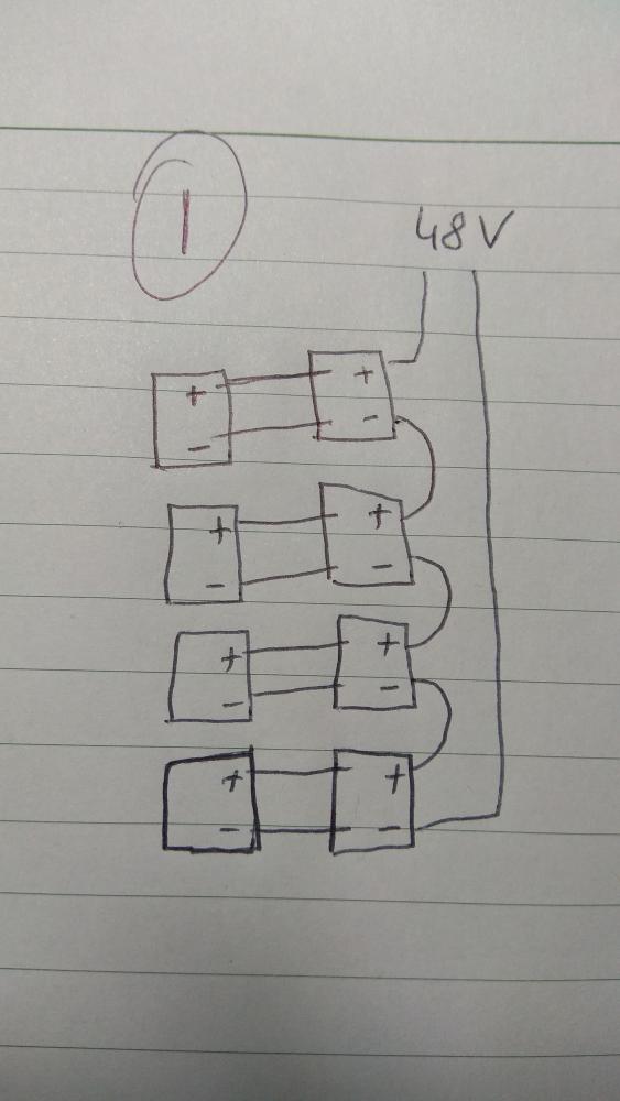

Hola a todos.
Soy nuevo aquí y agradezco ayuda.
Puedo conectar 8 baterías de 12 voltios en paralelo y en serie para hacer 48 voltios. ¿Será ésta la mejor opción para no haber desigualdades de voltaje entre ellas? Gracias

Lo más usual para obtener batería de 48V es la conexión en serie. Pueden ser monoblocks de 6V o 12V, pero lo mejor es conectar 24 vasos estacionarios de 2V en serie
Pero la opción serie-paralelo también es factible. Lee este hilo:
http://www.solarweb.net/forosolar/fo...-paralelo.html
- 15/08/2017, 17:34 #3
Forero Junior
- ago 2017
- Coimbra
- 2
Re: Ayuda - Conexión de baterías en serie y paralelo - 48 voltios - ¿Posible?
Gracias por la respuesta el_cobarde
He adjuntado así (1) y preguntaba si es posible conectar como en el Diagrama 2?
¿Será mejor o peor?
De aquí a 3 meses voy a comprar baterías nuevas porque estas son sólo para probar y van a ser de 12v a causa del precio. ¿Qué marca recomiendan?
Lee este hilo, a partir del post #16: http://www.solarweb.net/forosolar/fo...-paralelo.html
