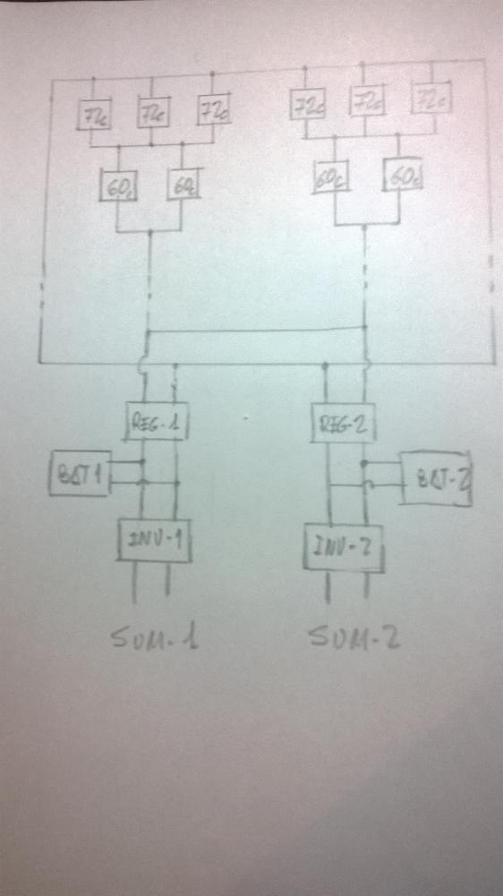

Re: Como cargar dos bancos de baterias separadas con un sólo regulador
lo que yo he llegado a deducir es que tiene dos grupos de placas independientes uno de 60cel de 980Wp asociada a un regulador PWM y el otro de 72 cel de 1140Wp asociado a un regulador MPPT, tiene dos grrupos de baterias de 24V EN PARALELO una de 3150Ah C100 y la nueva de 550 Ah C120 que alimentan a dos inversores cada uno de los cuales tiene sus propios consumos bomba y casa, por decirlo de alguna manera.
pretende independizar ambas baterias pero aprovechar al maximo la energia que le den las placas.
como la potencia de las de 60 cel es practicamente igual a la de las de 72 cel pondria en paralelo las de 60 cel en serie con el paralelo de las de 72 ce, con lo que tendriamos una FV de 66v y unos 32A con lo que alimentar a DOS REGULADORES mppt del mismo tipo y fabricante con objeto de independizar dos conjuntos { regulador + bateria + inversor -> consumo }
como no sabemos el cableado de las bajadas que tiene, posiblemente dos bajadas, podria hacer dos grupos de 3x72 cel (570Wp, I=15.8A) + 2x60 cel (490Wp, I= 16.3A) con lo que tendria dos bajadas de unos 15.8A a 66v (1042W) y paralelizarlas a la entrada de los reguladores.
ambos reguladores deberian ser del mismo tipo y del mismo fabricante aunque de intensidades acordes con la bateria a alimentar, y ser configurados dando al de conjunto prioritario alguna decima mas de voltio en flotacion y absorcion que al del conjunto menos prioritario y si tuviera ecualizacion automatica configurando las fechas con 15 dias de diferencia (en la configuracion de fecha inicial del uno de los reguladores engañarle en la fecha) para facilitar que ambas ecualizaciones no coincidan juntas.
de esta menera al inicio del dia ambos reguladores despertaran sobre la misma hora pero el prioritario cargara algo mas y cuando el no prioritario tenga cargada su bateria el prioritario podra disponer de casi la totalidad del campo FV ( habria que tenerlo en cuenta en la I disponible de ese regulador).
Archivo adjunto 16837

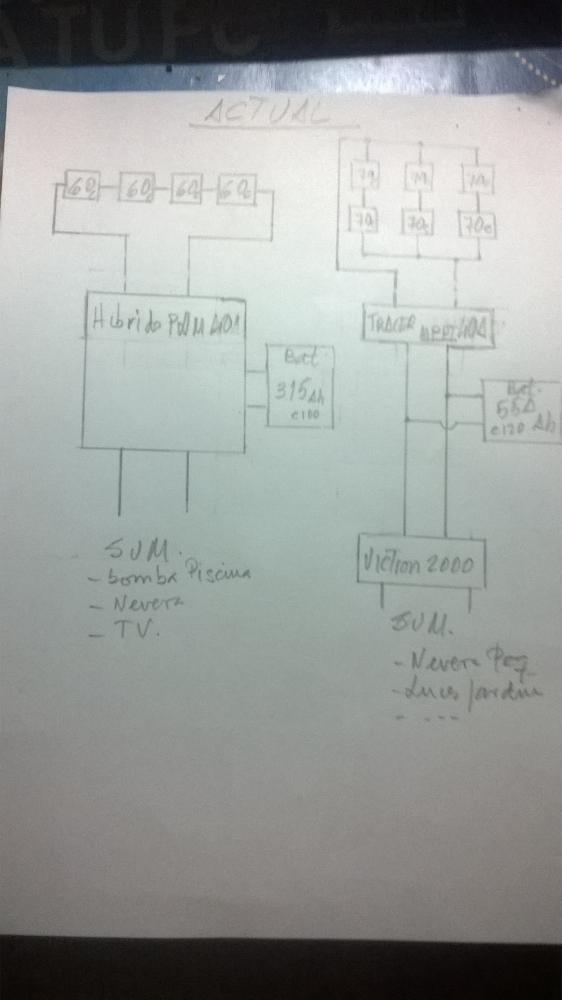

ya he leido este tu #7 y tul #10, la siesta es la siesta.
comienzo por aclarar que mi solucion pretende un " UNICO campo solar " que tambien alimenta a dos conjuntos independientes {regulador + bateria +inversor}, para de esta menera si hay un conjunto que tira menos del campo solar lo pueda APROVECHAR el otro conjunto. (del parrafo 1º y 2º de mi #6 ). Al proponer un campo solar unico paralelizo las bajadas existentes para aprovechar mejor el rendimiento de cara a la caida de tension.
lo de " ambos reguladores deberian ser del mismo tipo y del mismo fabricante ... (parrafo 3º, 4º y 5º), lo puse sin conocer que el tracer no ecualiza, no se si por tension no suficiente o por corte del victron por sobretension, pretendo desprovechar el PWM del hibrido, pues de lo contrario no podriamos tener un campo solar UNICO y en su lugar instalar un nuevo MPPT que con los datos actuales tendria que ser capaz de ecualizar sin problemas su bateria y poderlo utilizar para ecualizar la otra actuando en el cableado, actualmente lo hacia con el PWM del hibrido pero con campo solar unico se pasa de tension de FV, este nuevo MPPT podria ser de otro fabricante pero forzosamente tendria que poder ecualizar a 32v parando el VIctron si este no admitiera esta tension y cortara por sobretension.
como los datos de las baterias los da en c100 y c120 los paso a c10 y quedan: 550Ah c120 => 366 Ah c10 -> max I de carga unos 70A, 315 Ah c12 =>262 Ah c10 -> max I de carga unos 50A, esto suponiendo que ambas baterias esten en perfectas condiciones, pero son los datos conocidos, el regulador de 50A podria ser su regulador actual de 40A MPPT que alimentaria a la que ahora llama 315Ah c100 configurandole con unos valores de V ligeramente mas altos para que siempre este mejor cargada su bateria y uno NUEVO MPTT que pudiera ser de 60-70A para la bateria recien adquirida de 550Ah c120. lo de la eleccion del asignado como preferente siempre la podrá variar en funcion de los resultados que observe.
En la actualidad la situacion son dos reguladores de 40A con el inconveniente de que uno de ellos es PWM (posiblemente perdiendo un 20% de la produccion de su campo solar); cuando una barteria esta cargada su campo solar se queda desprovechado. tendriamos la posibilidad de aprovecharlo "ocasionalmente" al poder pasar de unos 40A a 60/70A con el nuevo MPPT que serian unos 20-30A mas y siempre 10A masen la bat actual del PWM (por el 20% del PWM de 40A del hibrido que pasa a ser MPPT) que son unos 30-40A mas siempre con el apelativo "ocasionalmente" que alguna de las baterias pueda recibir entre unos 10A mas hata unos 20-30A mas segun el estado de carga de la otra, amperios que en la situacion actual se pierden.
con esto que conseguimos, que cuando la bateria de uno de los suministros este practicamente cargada el regulador del otro suministro pueda aprovechar la parte de FV que quedaria desprovechada para incrementar la carga de su bateria.
el problema es la toma de decision en funcion de la solucion economica de menorko.
adjunto grafico de ambos estados, el primero Actual es lo que he interpretado por lo leido:
Archivo adjunto 16842Archivo adjunto 16843

Hola gracias por las respuestas dé todos os agradezco el interés, el gráfico que pone actual de solflitos es como está ahora pero conectado a la batería que ya tenía, y las demás posibilidades pasan por otro mppt igual cosa que no me conviene el PWM lo tengo que dejar a las baterías de la casa ya que es que me arranca el grupo, y el Mppt conectado al grupo de 2 batería ,pero me quedo corto con las seis placas de 72 visto todo lo que me habéis aportado, tendría que gastarme en un regulador, y no me va bien, pienso que el consumo de la casa con 1500wh de placa estaría cubierto más él aéreo, al tener dos bajadas de cables y con los reguladores que dispongo, el del híbrido esta libre, que combinación podría haber y así dejar las de 36c más dos de las otras ,

Por mas que lo intento no consigo imaginarme la instalacion que tienes Actualmente, leo y releo tu post #13 y me pierdo.
a que te refieres cuando dices "el gráfico que pone actual de solflitos es como está ahora pero conectado a la batería que ya tenía", ???
"el Mppt conectado al grupo de 2 batería" con esto que quieres decir ?? tiens las dos baterias en paralelo ??,
el regulador que te arranque el grupo dejalo conectado a bateria para que tenga referencia de la tension y arranque cuando baje del valor establecido,.
por favor, si no puedes subir un grafico de tu situacion actual, al menos haznos una descripcion detallada y secuencial de la configuracion.
ejemplo: nº de placas, carcateristicas y forma de conexion -> a regulador ???? -> a bateria ??? -> a inversor y esto descrito tantas veces como conjuntos tienes , pues parece ser que tienes cuatro placas mas de 36 celulas de las que desconocemos sus caracteristicas y que ademas del regulador del hibrido tienes el Tracer de 40A y otro regulador mas ????
en mi grafico Actual esto seria:
cuatro placas de 60cel de 245W todas en paralelo -> a la entrada FV del regulador del hibrido -> a la bateria 315Ah c100 -> inversor propiodel hibrido. alimentan a bomba de piscina, nevera y TV.
seis placas de 72 cel de 190W en tres series de dos en paralelo -> al regulador Tracer de 40A -> a la bateria 550Ah c120 -> inversor Victron 3000. alimenta a Nevera pequeña, luces de jardin ....
mira que queden todos los equipos que tienes relacionados y con sus caracteristicas, si tienes algo sin utiizar relacionalo tambien.
un hibrido sin "campo solar conectado" si dispone de arranque automatico del grupo debe arrancarlo, ya que lo hace en funcion del valor de la tension de la BATERIA a la que está conectado.
al igual un regulador PWM o MPPT individual que tenga funcion de aranque automatico tambien debe arrancar el grupo sin "conexion a campo solar" en funcion del valor de tension de la BATERIA a la que está conectado.
aclaranos cuantos reguladores tienes bien integrados en hibrido o individuales.

https://uploads.tapatalk-cdn.com/201...43d9c19aed.jpg no sé si se verá bien esto es lo que me pasa, uno carga y el otro duerme,
Solflitos al gráfico que lo has nombrado como "actual" es como está ahora, solo que conectado a el banco de batería que ya tenía, y en cuando a los reguladores el del híbrido sin campo solar, las placas de 60c están en dos series y paralelo ya que él mppt no soporta más de 100W
Entonces tengo cuatro placas de 60 y 245wh en una bajaba y seis de 190wh en otra y tenía sueltas cuatro de 36v y 100w

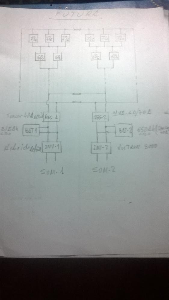

Archivo adjunto 16845
al final parece ser esta tu configuracion Actual real:
cuatro placas de 60cel de 245W todas en paralelo -> regulador IrepSol 40A PWM con arranque de grupo -> bateria 315Ah c100 -> inversor propio del hibrido sin campo solar conectado.
seis placas de 72 cel de 190W en tres series de dos en paralelo -> al regulador Tracer de 40A -> a la MISMA bateria 315Ah c100 -> inversor Victron 3000.
ambos reguladores tienen el campo solar maximo que pueden tener, el IrepSol (4 x 245W) / 24V = 40A mas puede ser un suicidio y el Tracer (6x190W) /24 = 47A algo mas de sus 40A pero al ser un MPPT lo aguantará y rendira algo mas en irradiacion baja.
tienes ademas fuera de servicio cuatro placas de 36V 100Wp, estas como ves imposible practicamente de encajar y una bateria 550Ah c120 que debes conectar exclusivamente al Victron
si no quieres hacer ninguna inversion de momento, deja la bateria de 330Ah exclusivamente para el IrepSol y la de 550AH exclusivamente al Tracer, al menos no la perderas y quitaras el consumo del Victron de la bateria de 330Ah con lo que esta algo de autonomia mejorará.
Una vez así tambien puedes hacer una reorganizacion de los consumos de alterna, pasas la bomba de piscina al Victron y la nevera pequeña al hibrido.
El suministro de la casa lo tienes garantizado con el apoyo del grupo, pero en invierno como no usaras la bomba de la piscina el Victron se te va a quedar con muy poca carga y quiza en esa epoca debas reorganizar nuevamente los consumos.
Gracias solflitos es una manera sencilla sin gastar ni mover muchos cables y la bomba de la piscina la podría alternar de una batería a otra según como esté de carga y las las placas de 36 c las puedo aprovechar con un regulador de 20an que tengo
Gracias de nuevo es una pena no poder poner las baterías en paralelo que sería doblar la capacidad y seguramente aprovechar todo el campo solar
