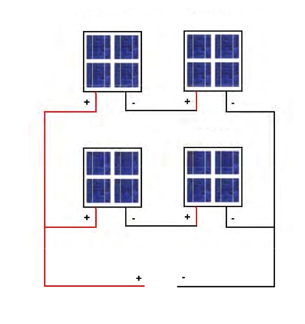

Buenas me he comprado un equipo fotovoltaico de segunda mano con un año de uso y tengo una duda el equipo esta compuesto por 12 vasos de 2 v de 812 ah, u regulador vitron 100/50 y un inversor vitron de 3000vatios cargador multiplus. Mi pregunta es la siguiente a la hora de desmontar las placas me he dado cuenta que estan montada a 48 voltios pero las baterias dan 24 ¿ eso es normal ? Y tengo duda porque deberia de estar a 24 no a 48

Para sistemas a 12V se usan paneles de 36 células puestos en paralelo y regulador PWM
Para sistemas a 24V se usan paneles de 70 células puestos en paralelo y regulador PWM ó paneles de 60/72 células puestos en series de 2, y todas las series en paralelo, y conectados a un regulador MPPT (este es tu caso).
Archivo adjunto 16829
Para ecualizar las baterías se necesitan más de 30V (mira las especificaciones de las mismas para cada etapa de carga)

... regulador vitron 100/50 ... las placas ... estan montada a 48 voltios pero las baterias dan 24 ¿ eso es normal ?
Por si tienes dudas con lo que te dice el compañero nikitto:
Un regulador MPPT exige tensión alta en la entrada FV (hasta 120V) y entrega la tensión que necesita la batería en salida
Tu regulador Victron 100/50 es MPPT, así que todo está bien
Ah, enhorabuena! Parece que has comprado un sistema FV de segunda mano con componentes de calidad ... :)
Como usar puedes usar lo que quieras, placas de 36, de 60 o 72 celulas si quieres, lo importante es alcanzar con ellas el voltaje minimo que requiere el sistema, no hay ninguna limitacion en cuanto a ponerlas en serie, siempre que se utilice un regulador mppt que pueda manejar el voltaje resultante.
Por ejemplo, a una bateria de 12v le puedes poner un mppt y a este, por ejemplo, conectarle 3 paneles de 24v y 12a (por decir algo) en serie (serian unos 75 v de corriente y 12a), luego el mppt ya manipulara el voltaje y el amperaje de la corriente para cargar adecuadamente la bateria de 12v, en eate caso entregaria a la bateria una corriente de 12v y 75a (en realidad mas por que los 24v de los paneles son nominales, el mppt aprovecha todo el voltaje del panel).
Los voltajes altos son utiles cuando los paneles estan muy separados del regulador, ya que requieren cables menos gruesos, tambien es aconsejable seriar varias placas si son de 60 celulas, por que cuando se calientan bajan mucho su voltaje y puede que en solitario no den el suficiente en verano.
